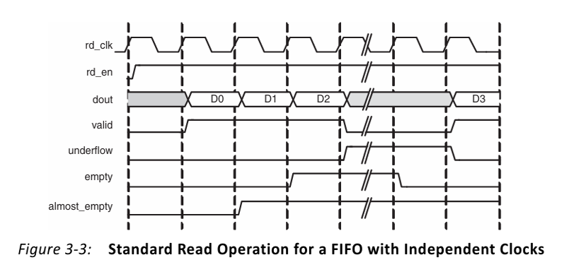

  • 读操作
    • 读使能(rd_en)+ 时钟上升沿
    • 读前需检查 empty 信号,避免读空
    • Standard 模式下,读使能后数据延迟一拍出现

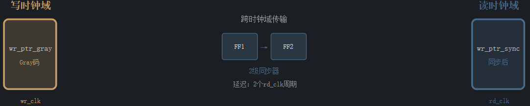

  • 同步器
    • 双触发器(2FF)同步器,降低亚稳态传播概率
    • 写指针(gray 码)同步到读时钟域,用于判断空
    • 读指针(gray 码)同步到写时钟域,用于判断满
FPGA
(同步器结构图)

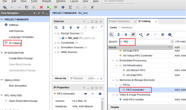

四、Vivado FIFO IP 使用
FPGA
  • 推荐方式 :工程中 99% 使用 FIFO Generator IP,成熟可靠。
  • 支持类型 :同步 FIFO、异步 FIFO、AXI 接口 FIFO

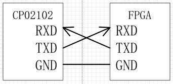

  • 通信结构 :包含发送端(将并行数据转换为串行数据流)、接收端(将串行数据还原为并行数据)、波特率发生器(产生同步时钟),可选 FIFO 缓存用于缓冲数据防止溢出。
  • 硬件连接 :采用交叉互联方式,设备 A 的 TX 连接设备 B 的 RX,反之亦然;必须共地,保证双方参考电平一致。FPGA 开发板通常通过 USB 转串口模块与 PC 通信。

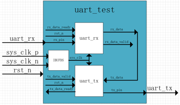

2.2 模块逻辑设计
  • 发送模块(uart_tx :输入包含系统时钟、复位、8 位待发送并行数据、发送使能;输出包含串行 TX 信号、发送忙状态指示。核心逻辑为波特率计数器控制发送频率、位计数器记录发送进度、状态机控制流程,通过移位寄存器实现数据逐位串行输出。
  • 接收模块(uart_rx :输入包含系统时钟、复位、串行 RX 信号;输出包含 8 位并行接收数据、接收完成指示。核心逻辑为检测起始位下降沿,通过 16 倍过采样在比特中间位置采样,利用移位寄存器将串行数据拼接为并行字节,同时处理波特率误差、停止位校验、噪声过滤等异常情况。
2.3 顶层设计与约束
  • 顶层模块 :作为系统枢纽,实例化发送、接收、波特率发生器子模块,完成各模块的信号互联,整合为完整的 UART 系统。
