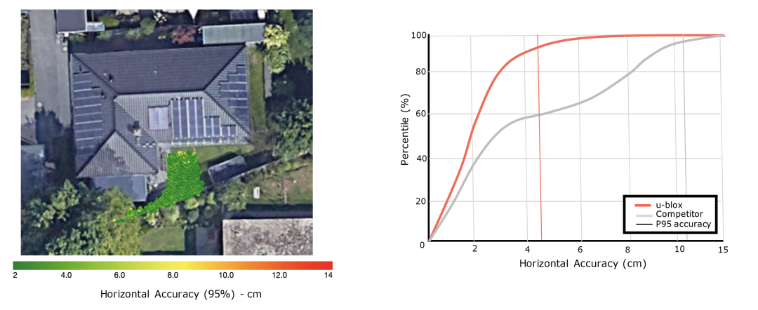

在u-blox,我们不断将产品推向极限,并在现实场景中对其进行评估。测试设置可能会因为机器人割草机平台上可用空间有限而变得具有挑战性。通过一些巧妙的工程设计,可以让多个设备并行运行,以评估在真实世界条件下的性能,例如在建筑物和围栏附近。
图 3.自主割草机测试设置,展示了用于在部分遮挡、高多路径环境中进行真实世界评估的多解决方案平台。
为了进行比较,使用专业级接收器的传统短基线RTK解决方案作为参考,以评估与u-blox芯片组配对的可扩展PointPerfect Flex服务,以及类似的大众市场竞争对手。
机器人割草机的操作环境具有挑战性,存在大型障碍物和树冠覆盖。这种具有挑战性的环境在图4的左侧清晰可见,显示了割草机在突出区域内的操作。在这个测试案例中,院子四周被房屋、树木和高围栏紧密包围。左侧地图上的每个点代表u-blox相对于参考解决方案的位置精度。几乎所有位置都显示为绿色,表明达到了厘米级的精度。

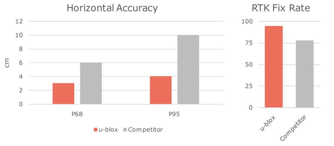

右侧的位置精度图显示了PointPerfect Flex位置结果低于特定水平精度阈值的百分比,与竞争对手相比。实线垂直线显示u-blox解决方案的精度几乎是竞争对手解决方案的两倍。这在图5中也得到了强调,图中显示了两种解决方案的RMS和P95统计数据,以及RTK固定率。除了更准确外,u-blox解决方案还更频繁地保持RTK固定状态,从而提高了解决方案的可靠性。

显示了整体定位统计的摘要以及在测试期间的RTK固定速率。RTK固定解决方案对于确保解决方案的可靠准确性至关重要。在这次测试中,我们看到u-blox再次超越了竞争对手,固定率在95%以上,而竞争对手设备仅达到了约80%。
