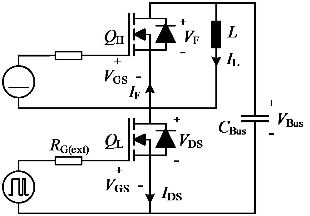

双脉冲原理图

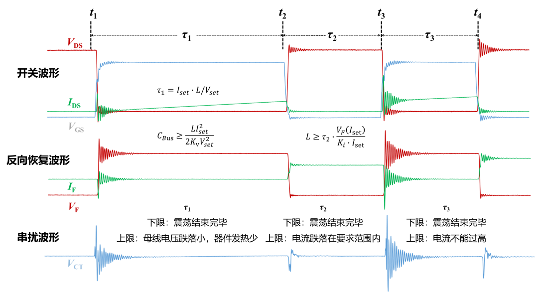

双脉冲测试:基础时序与判定规则
常规采用半桥MOS-MOS电路,下管输入双脉冲信号,上管常断用于观测串扰。SiC器件阈值电压低、栅极耐压余量小,高频下串扰问题尤为突出,是调试重点。
测试三段时序逻辑清晰,且需遵循电压、电流双重约束,保证测试一致性:
第一脉冲 (τ₁):电感储能,控制母线电压跌落
续流间隔 (τ₂):电感维持电流,限制电流跌落
第二脉冲 (τ₃):复现开通瞬态,完成损耗与串扰测试

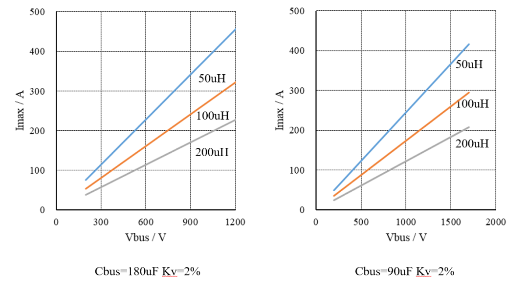

通过约束电压、电流跌落比例,可反推母线电容、负载电感合理参数,避免硬件搭配不当造成测试失效。
RIGOL
双脉冲测试波形图
RIGOL
母线电容、负载电感、电压、电流关系示意图

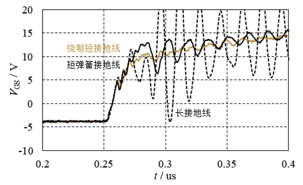

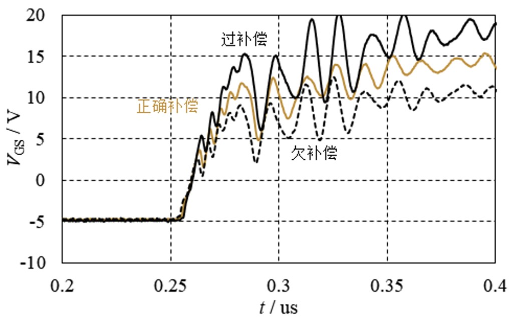

(1)栅极电压 VGS

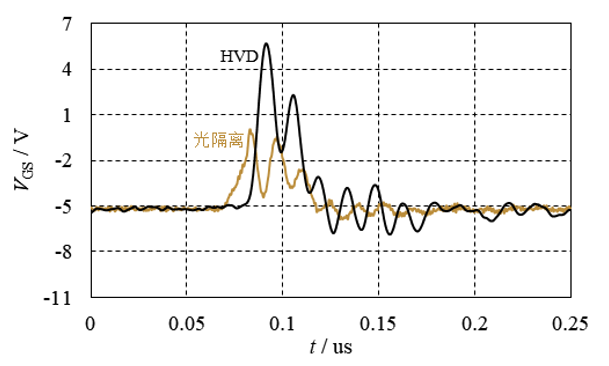

下管 VGS 一般使用无源探头并做好补偿校准,搭配短接地导线减少震荡;上管串扰测量优先选择光隔离探头,普通差分探头共模抑制差,测量误差可达数倍。

不同输入电容补偿情况所测得 VGS 波形示意图

图6 光隔离探头与高压差分探头测得串扰波形示意图

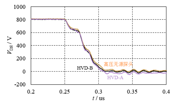

(2)漏源电压 VDS
下管 VDS 推荐高压无源探头。器件处于完全导通状态时,其等效模型可近似为导通电阻,通道内存在持续导通电流;在此工况下,高压无源探头所测波形呈正向偏置、形态稳定,与理论预期一致,可视为正确参考波形。高压差分探头易出现负向偏置或正负交替震荡,仅在隔离需求下使用,且需以无源探头为基准比对。

高压无源探头与高压差分探头测得下管 VDS 波形示意图

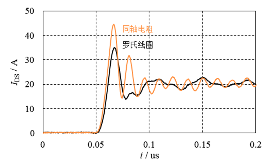

(3)漏极电流 IDS
SiC/GaN高频测试不推荐罗氏线圈、普通霍尔传感器:带宽不足会抹平电流边沿、低估损耗。工程推荐方案为同轴电阻,1GHz以上带宽、极低寄生,精准捕捉高速电流变化。
RIGOL
同轴电阻与罗氏线圈测得 IDS 波形示意图

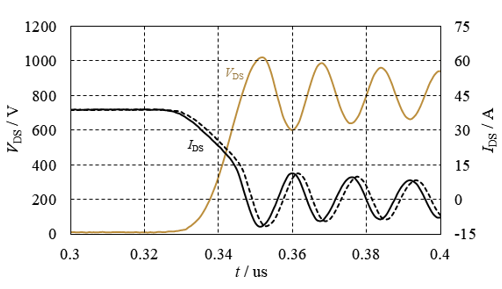

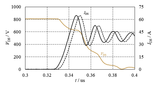

3、通道延时:损耗计算隐形偏差
多通道探头传输时延不同,会造成波形错位,直接导致开关损耗积分计算失真。需以 VDS 和 IDS 物理关联特征做对齐校准,保证开通、关断时序基准一致,是量化损耗的必要步骤。
校准前后,瞬态波形示意图
RIGOL
校准前后,第二次开通瞬态波形示意图
RIGOL
图10 校准前后,第一次关断瞬态波形示意
开通能量关断能量
校准前866uJ53uJ
校准后700uJ180uJ
表1 校准前后,开通/关断能量对比表
