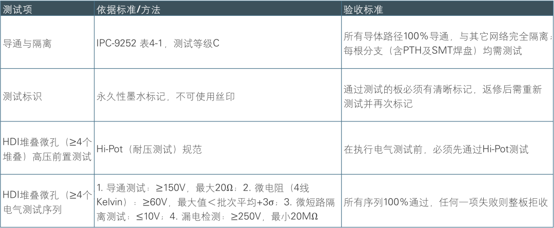

电气导通与隔离测试

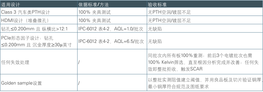

微电阻(4线Kelvin)测试
针对高风险结构
pcb
点击查看大图

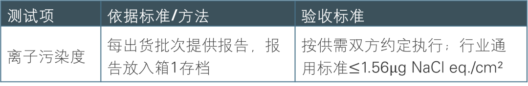

离子污染测试

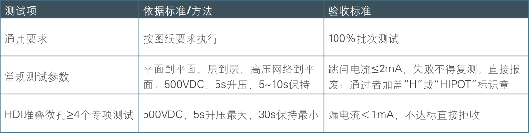

Hi-Pot(耐压)测试
pcb
点击查看大图

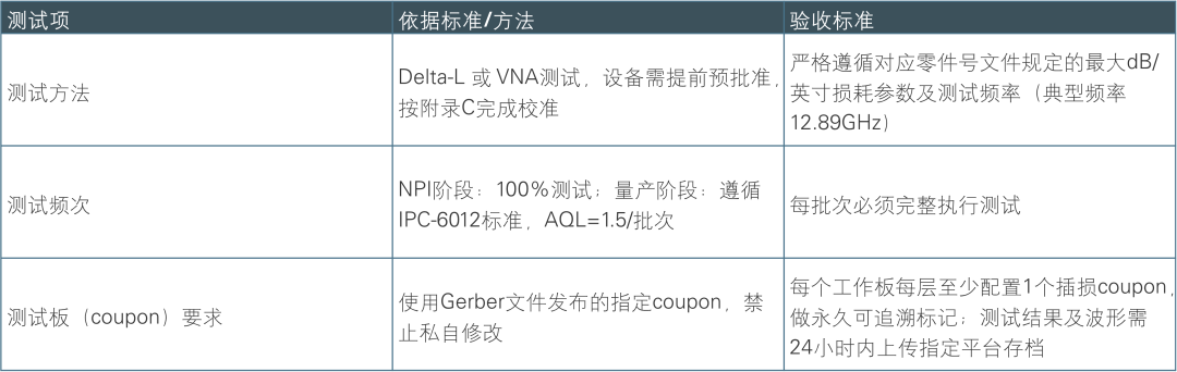

插入损耗测试
pcb
点击查看大图

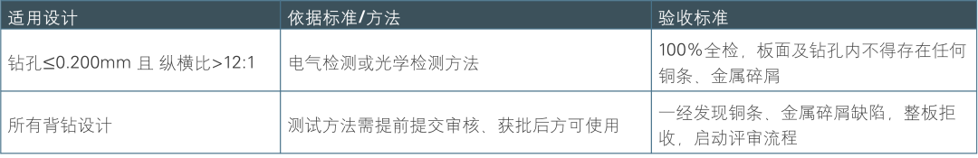

背钻铜条/铜屑检查
pcb
点击查看大图

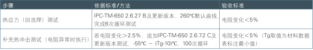

互连应力/热应力测试
01适用条件
所有微孔设计(覆盖技术认证、量产批次全量验收)
PTH设计(层数≥16 或 纵横比≥14:1)
客户专项指定的其他PCB设计结构
02测试方法与验收标准
pcb
点击查看大图

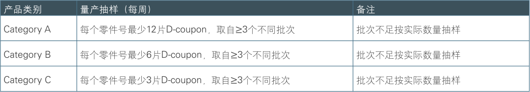

每块工作板至少布设2个D-coupon,做永久可追溯标记
每月向指定第三方实验室提交完整测试结果
首件检测报告及量产批次均需同步提交OM测试完整数据

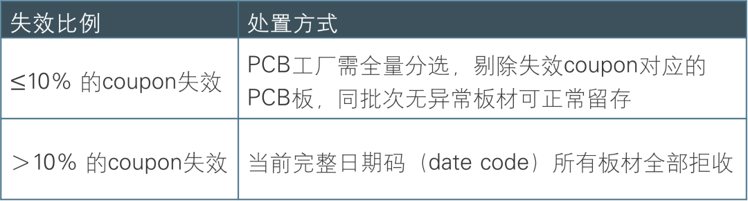

04失效处置规则
pcb
点击查看大图

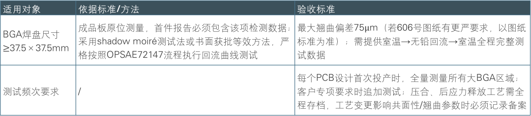

大BGA共面性测量

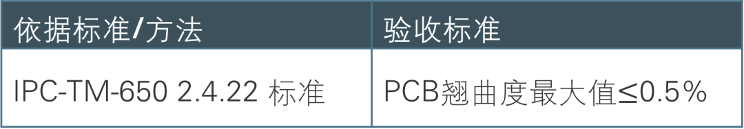

PCB翘曲度(Bow & Twist)
