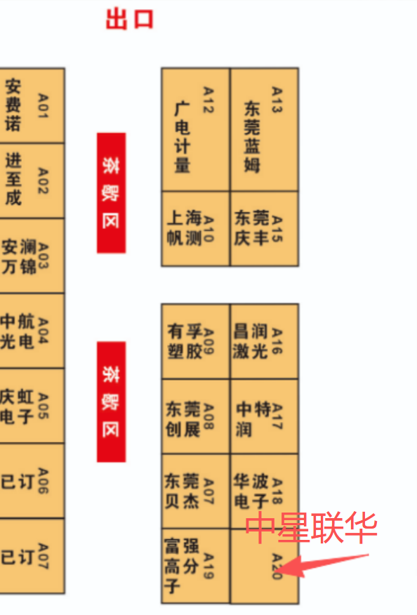

2026年6月9日至10日,由广东省连接器协会、广东省电线电缆行业协会主办,金发科技股份有限公司总冠名的「Born For AI——448G高速互连技术大会」将在苏州湾恒力大酒店隆重举行。中星联华科技(北京)股份有限公司应邀参会(展位:A20),将携自主研发的224G高级注抖误码分析仪及高速互连测试解决方案亮相本次盛会。

Born For AI,为AI而生。6月9日-10日,苏州湾恒力大酒店,我们在A20展位欢迎您的到来。
