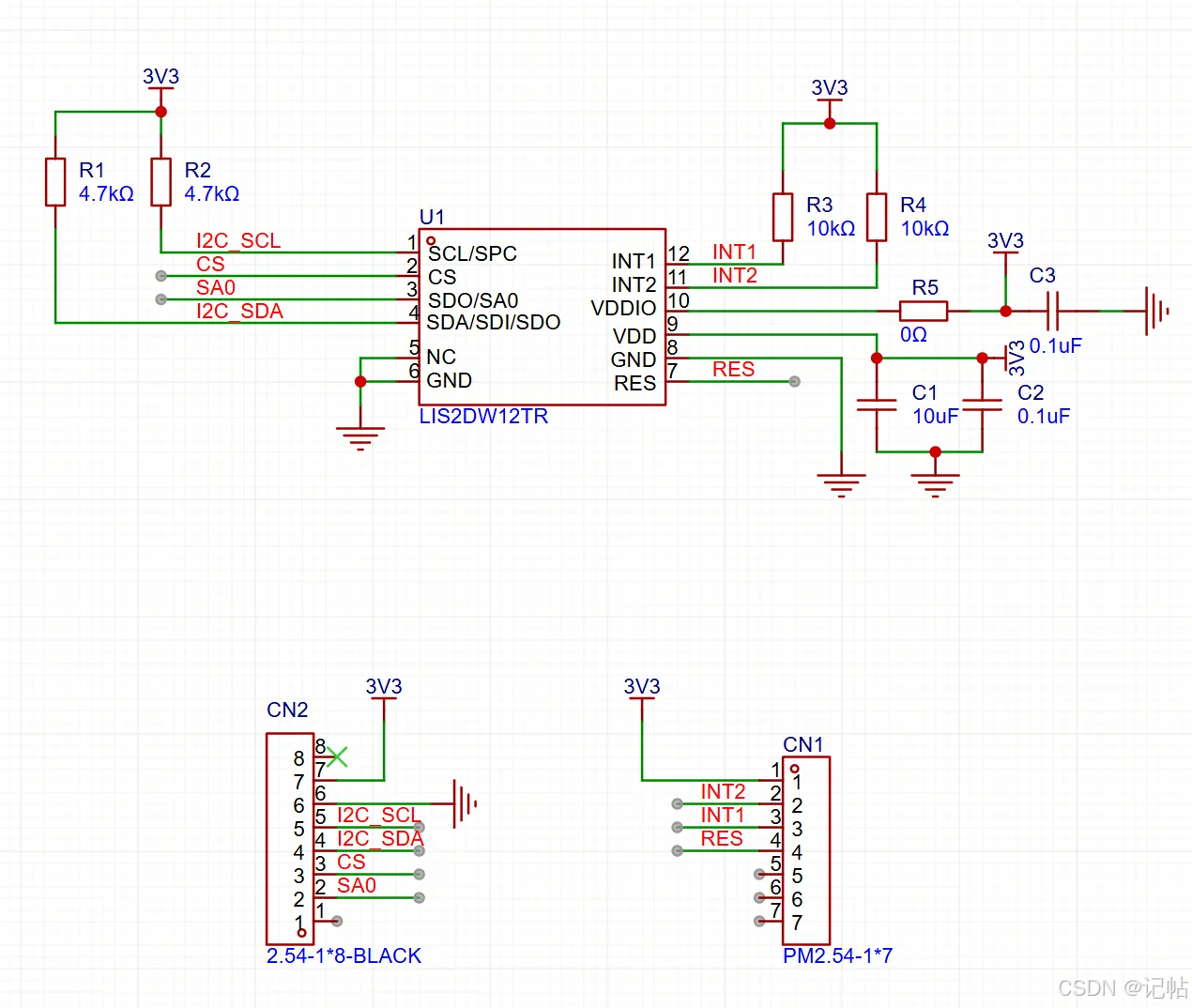

本文使用的板子原理图如下所示。
加速度计

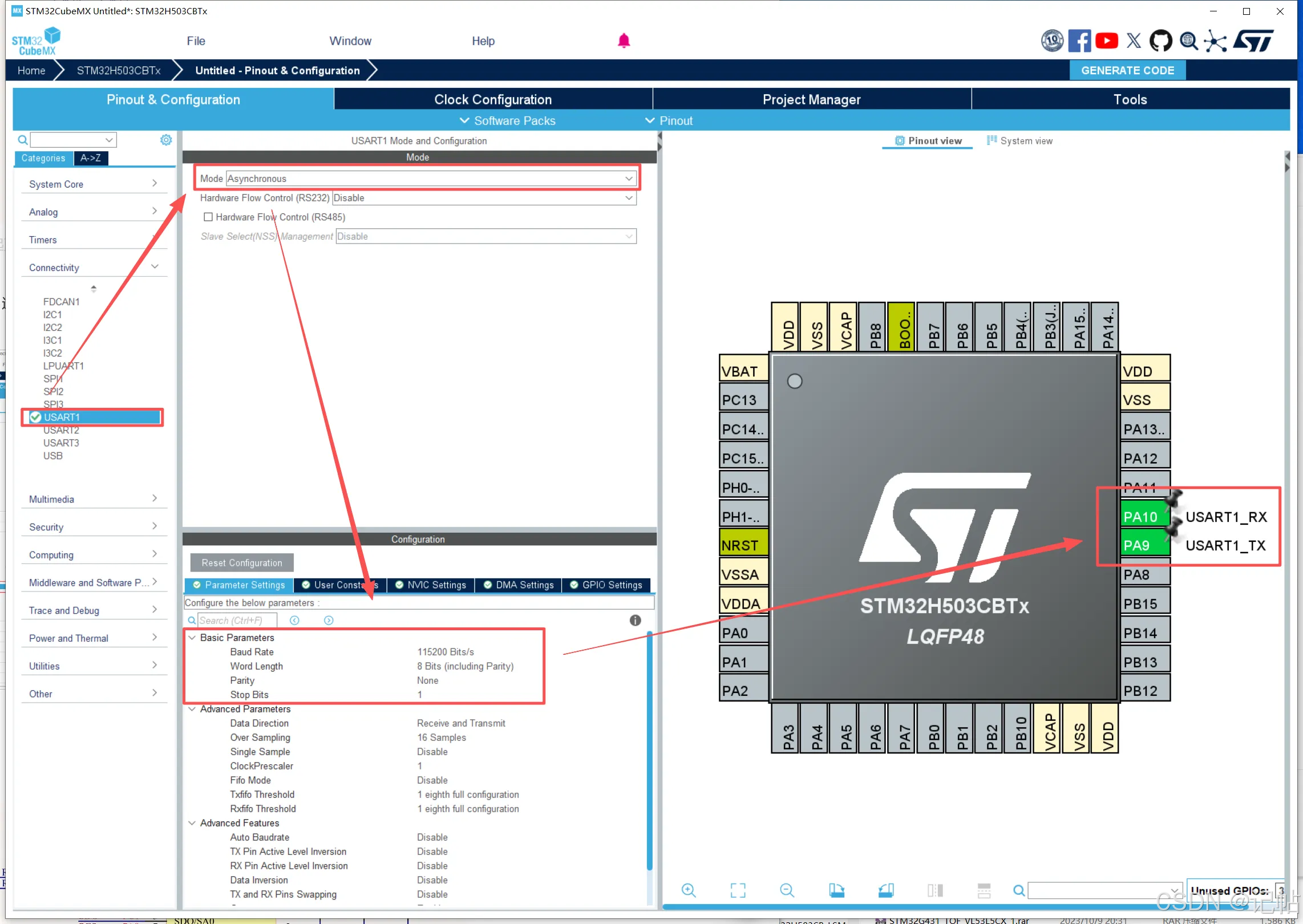

串口配置
查看原理图,PA9和PA10设置为开发板的串口。
加速度计
配置串口,速率为115200。

CS和SA0设置
加速度计
加速度计
加速度计

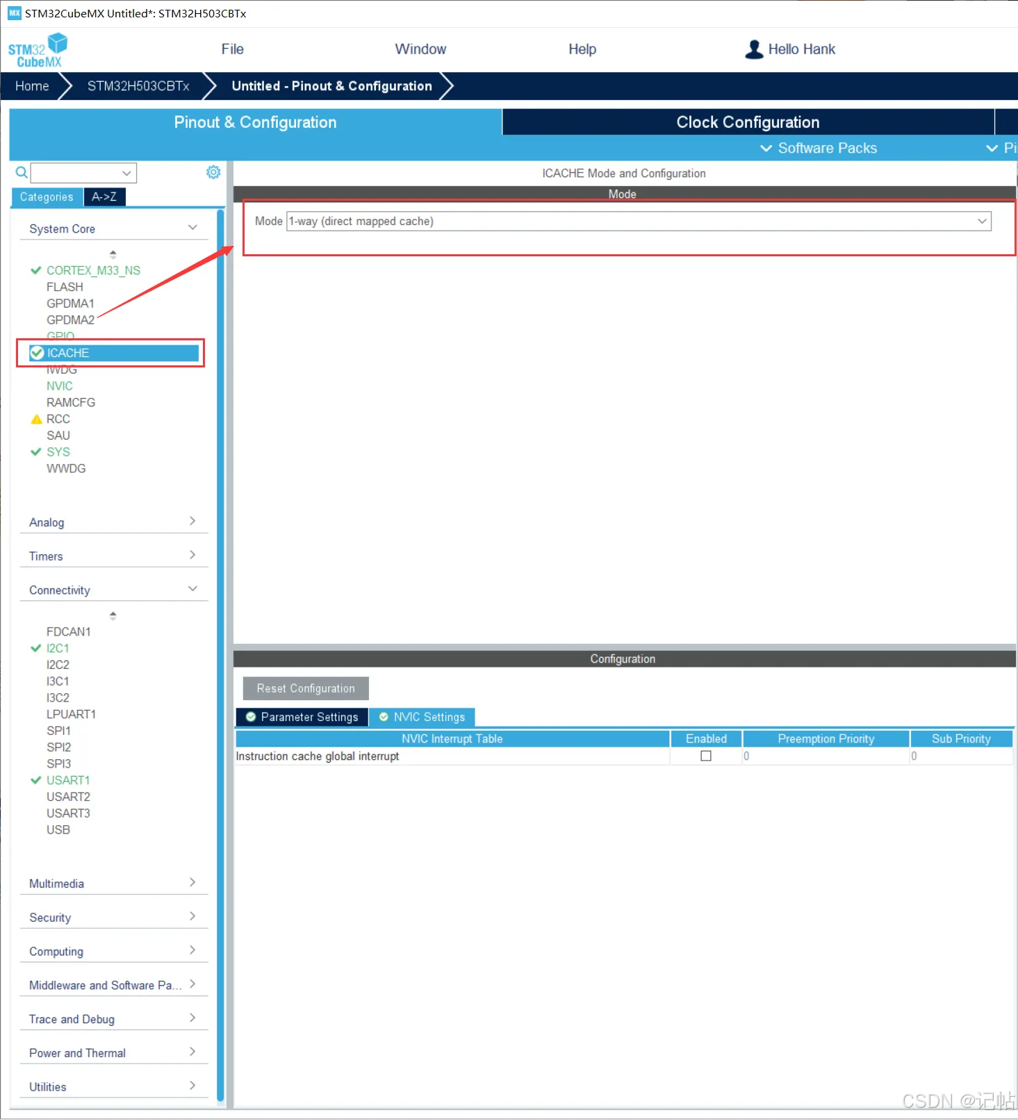

ICASHE
加速度计

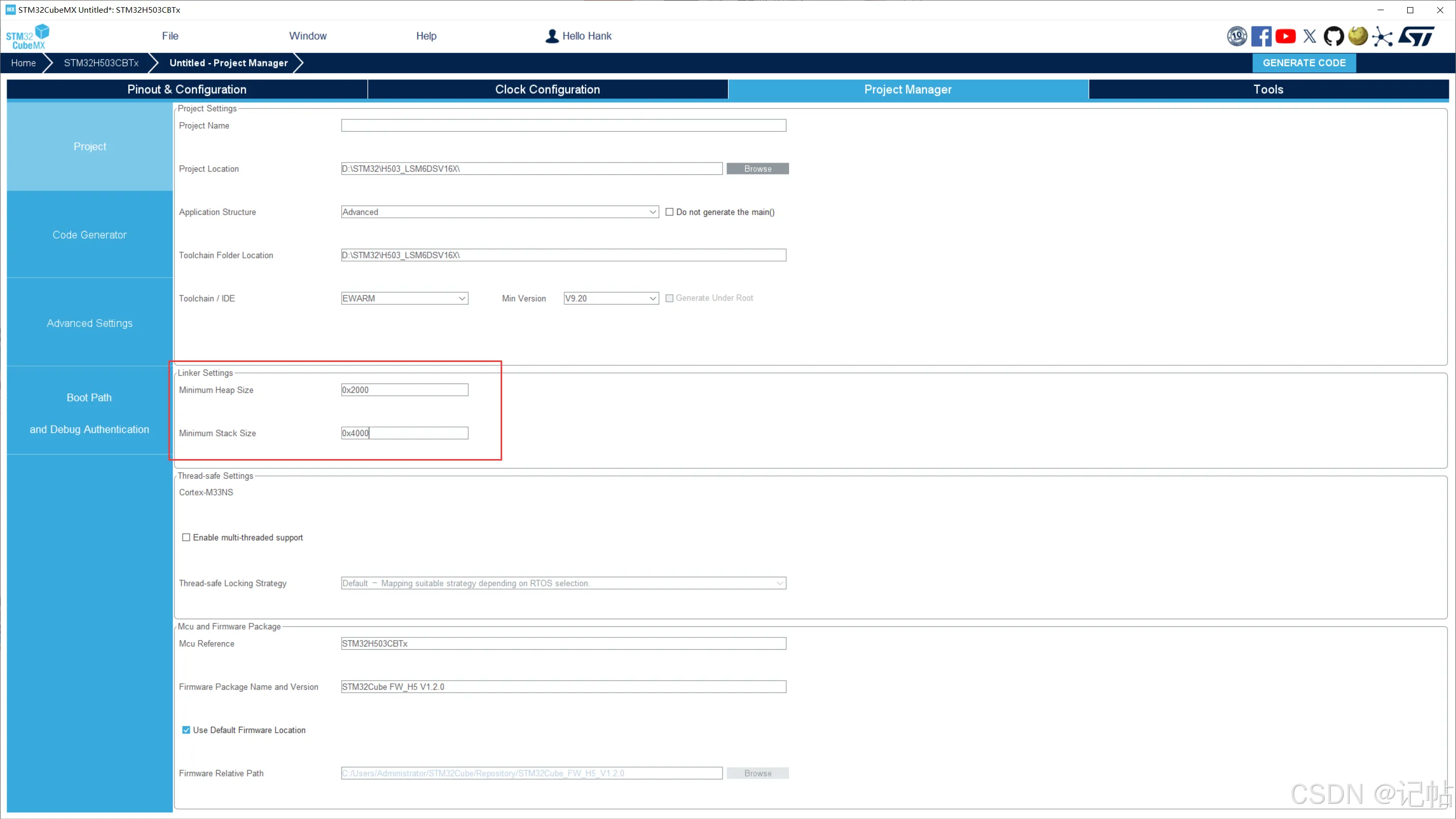

修改堆栈
加速度计

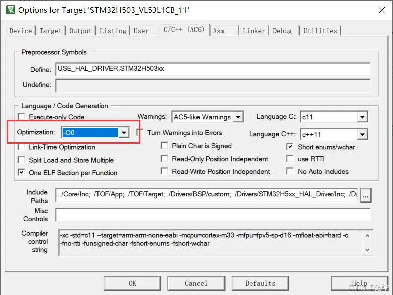

若无法正常运行需要修改优化等级。
加速度计
