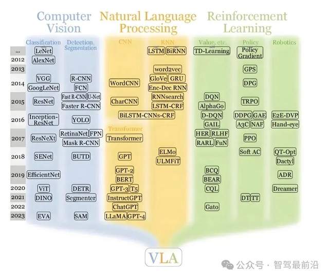

VLA是Vision-Language-Action的缩写,它的基本思路是把大语言模型的能力引入自动驾驶。视觉编码器提取图像特征后,语言模型先对场景进行描述(比如“前方路口有行人正在横穿,速度较快”),再由动作模块根据这段描述来决定如何操作。这种设计的优势在于系统能看懂复杂的语义信息。像是交警用手势示意通行这类动作,传统系统很难理解,但VLA可以通过语言模型的语义理解能力,知道手势意思是让我先走。同样,它也认得左转待转区、公交专用道这些名称背后代表的规则。
自动驾驶
图片源自:网络
但VLA也存在几个比较棘手的问题,其语言描述本身存在模糊性,行人速度较快和行人正在小跑之间的细微差别,可能导致完全不同的决策结果。语言模型的推理一般需要200到500毫秒,而自动驾驶在紧急情况下需要100毫秒以内完成响应。另外,语言模型的训练数据很难穷尽所有物理世界可能出现的状态,在处理极度罕见的场景时仍然会面临泛化难题。
