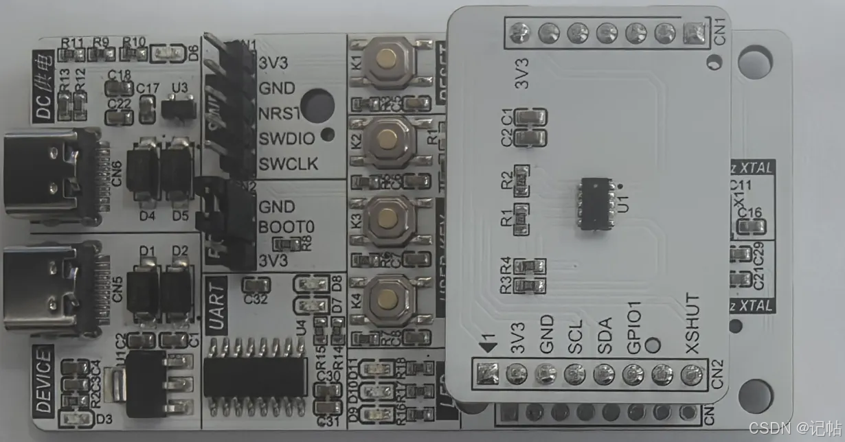

硬件准备
首先需要准备一个开发板,这里我准备的是自己绘制的开发板,需要的可以进行申请。
主控为STM32H503CBT6,TOF为VL53L4CD
TOF

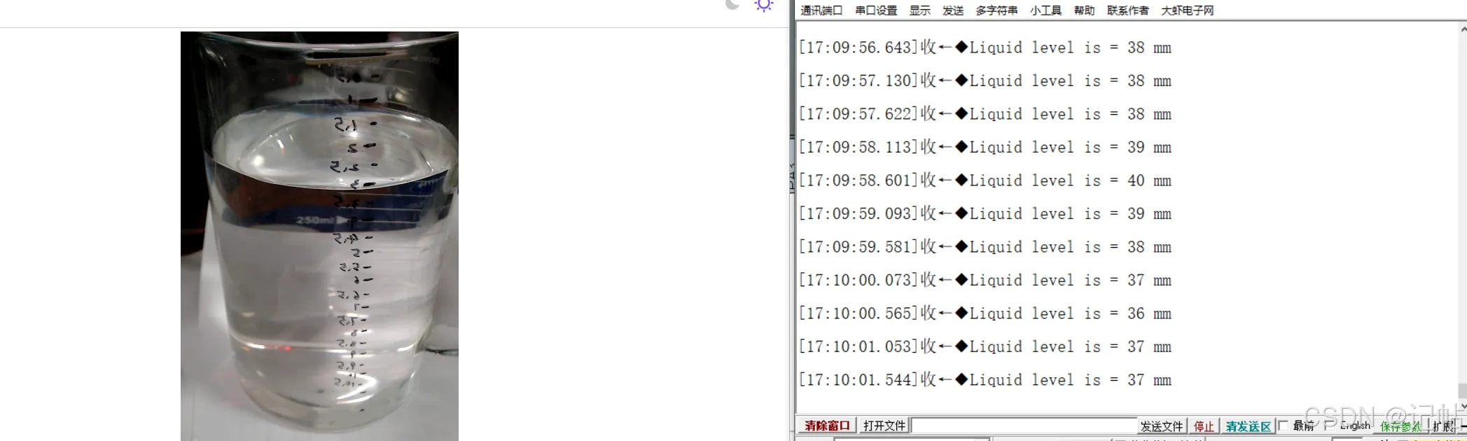

演示
水瓶大概3cm左右,当只剩下一点水时。
TOF

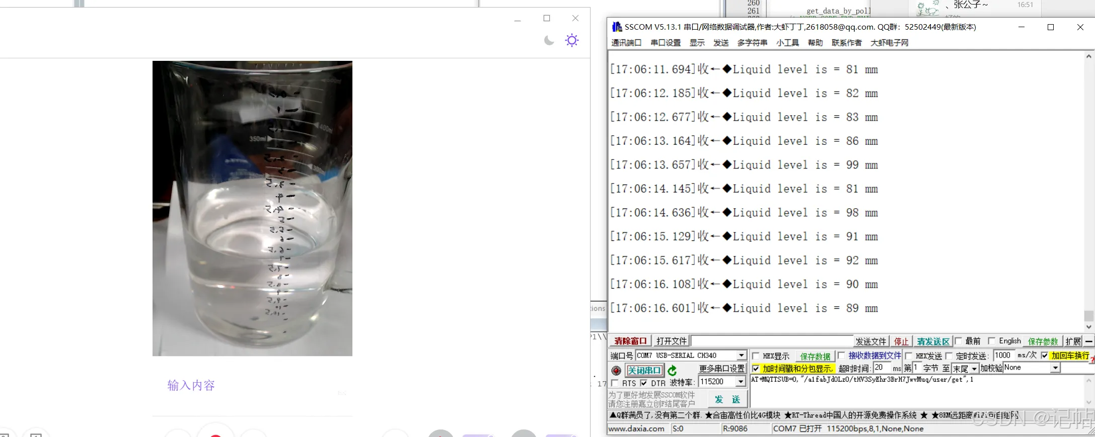

加水到7cm左右。
TOF
