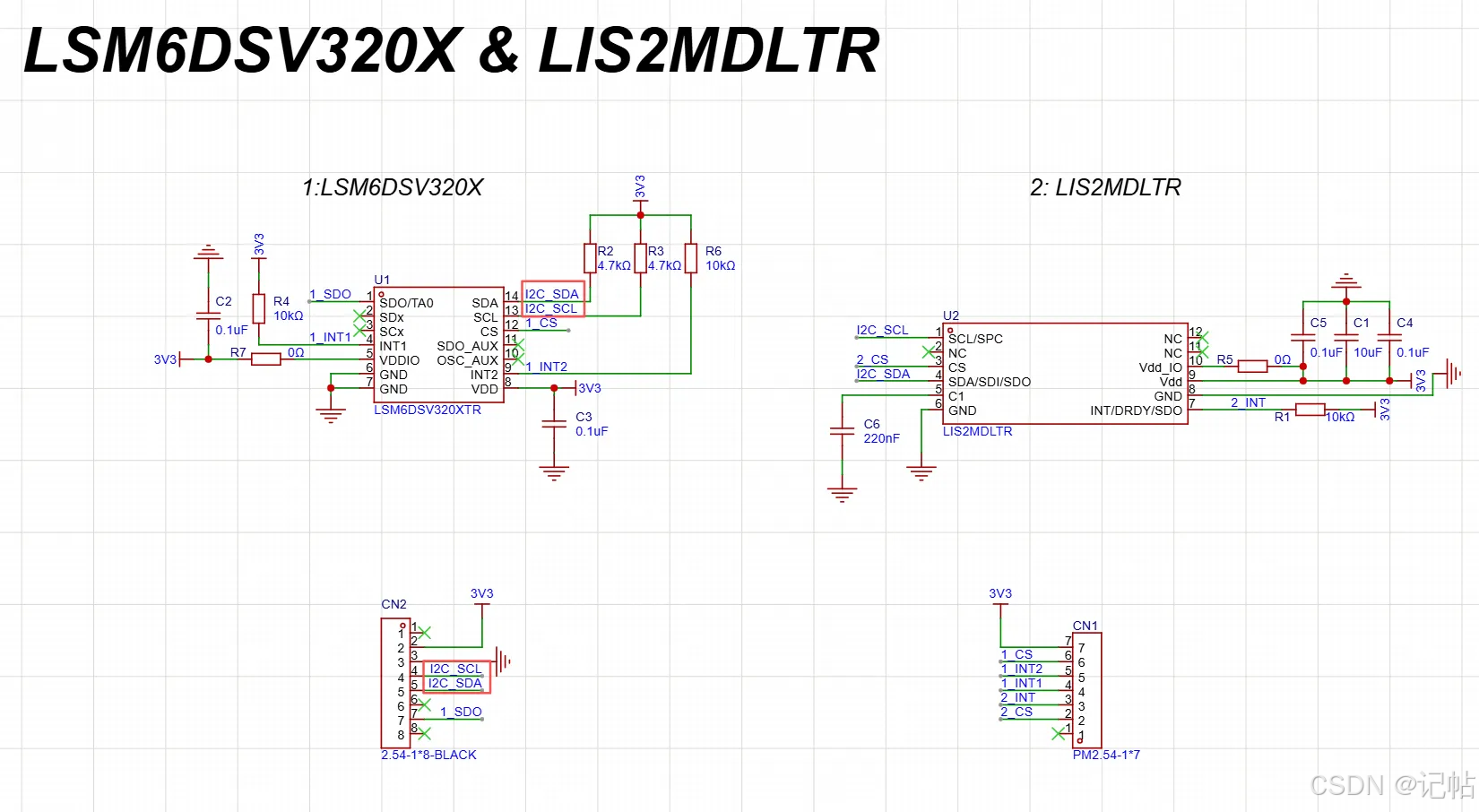

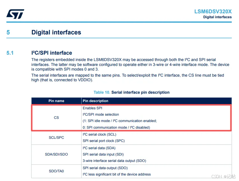

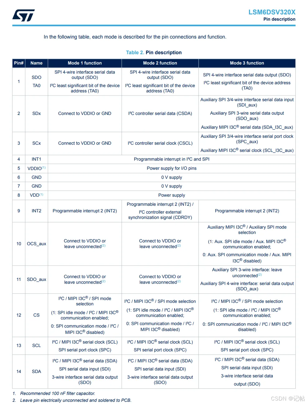

通信模式

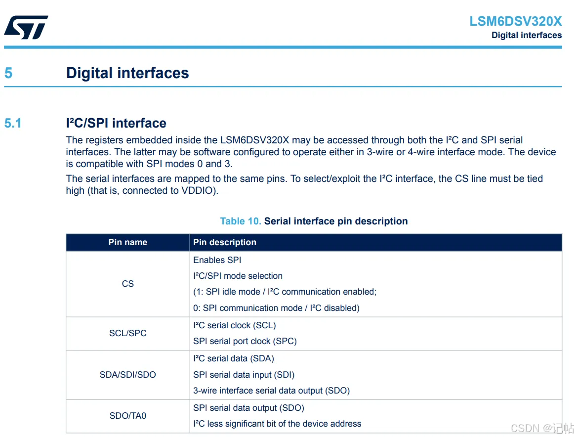

对于LSM6DSV320X,可以使用SPI或者IIC进行通讯。

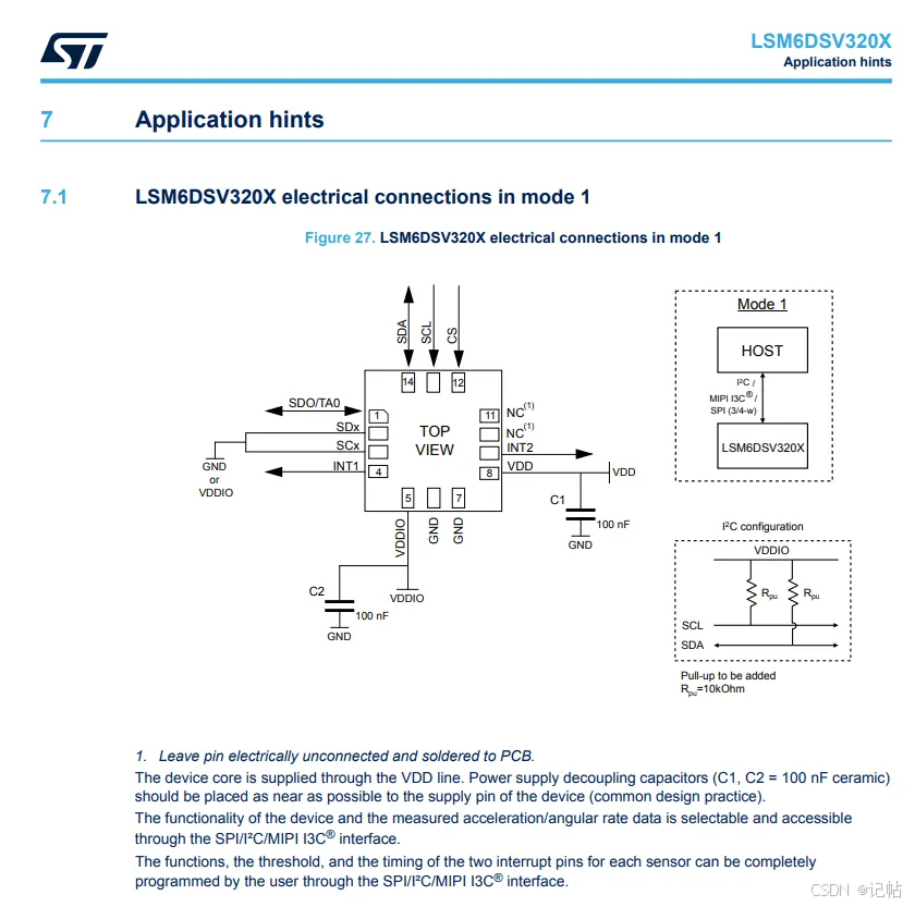

最小系统图如下所示。
传感器
在CS管脚为1的时候,为IIC模式。
传感器

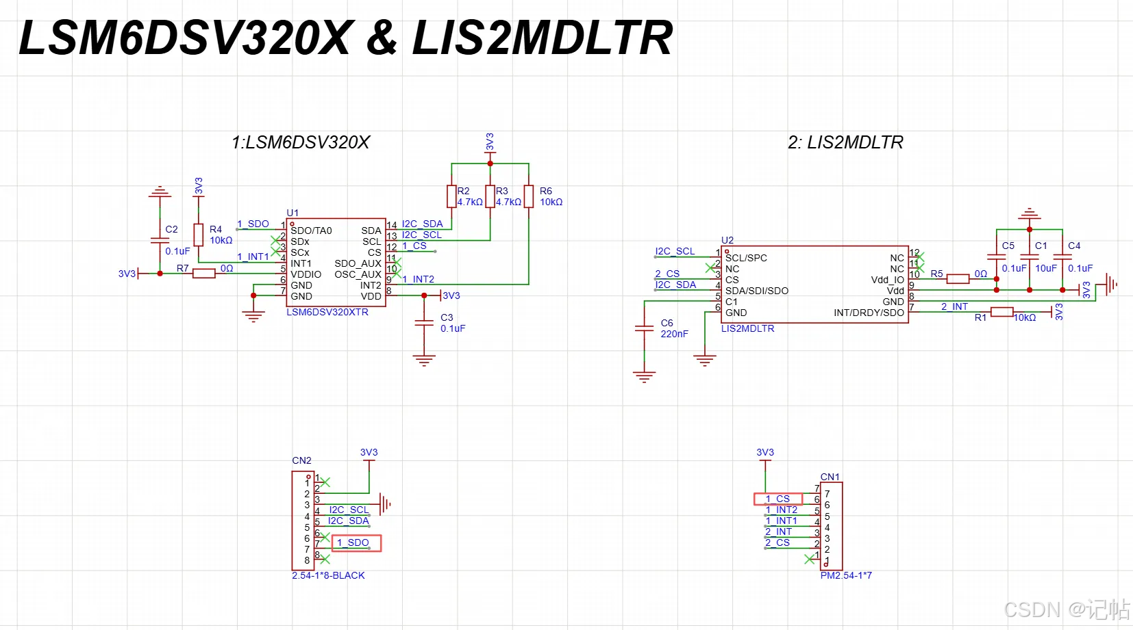

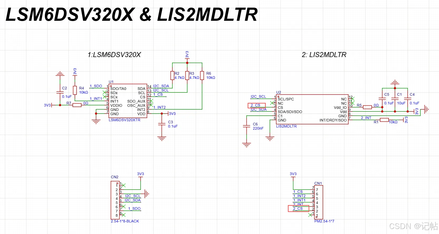

本文使用的板子原理图如下所示。
传感器
管脚定义
传感器

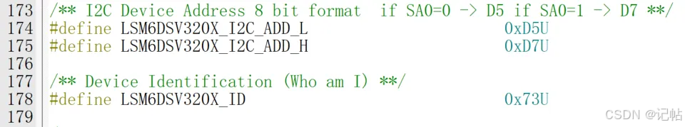

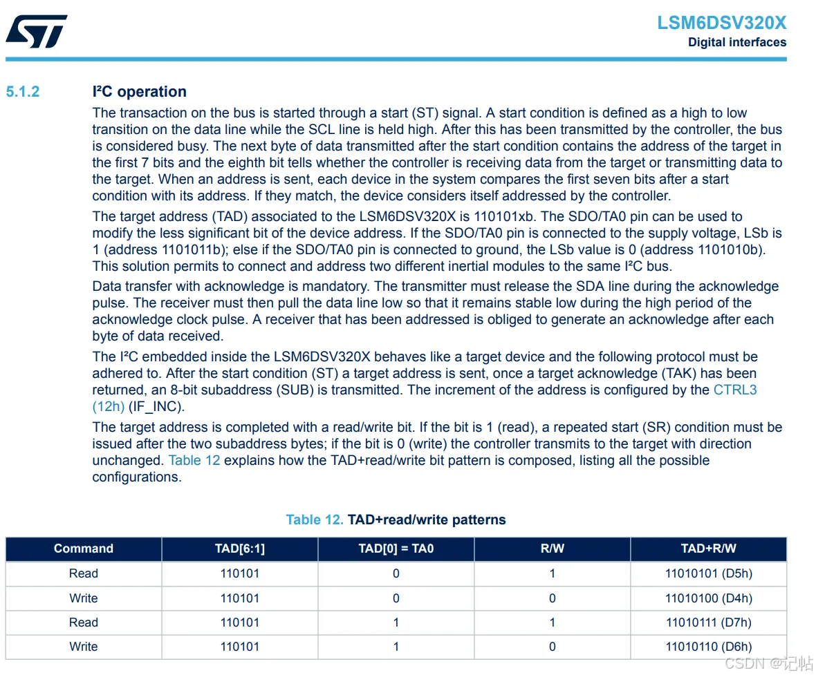

IIC通信模式
在使用IIC通讯模式的时候,SA0是用来控制IIC的地址位的。
对于IIC的地址,可以通过TA0引脚修改。TA0引脚可以用来修改设备地址的最低有效位。如果TA0引脚连接到电源电压,LSb(最低有效位)为'1'(地址1101011b);否则,如果TA0引脚连接到地线,LSb的值为'0'(地址1101010b)。
传感器
接口如下所示。
主要使用的管脚为CS、SCL、SDA、SA0。

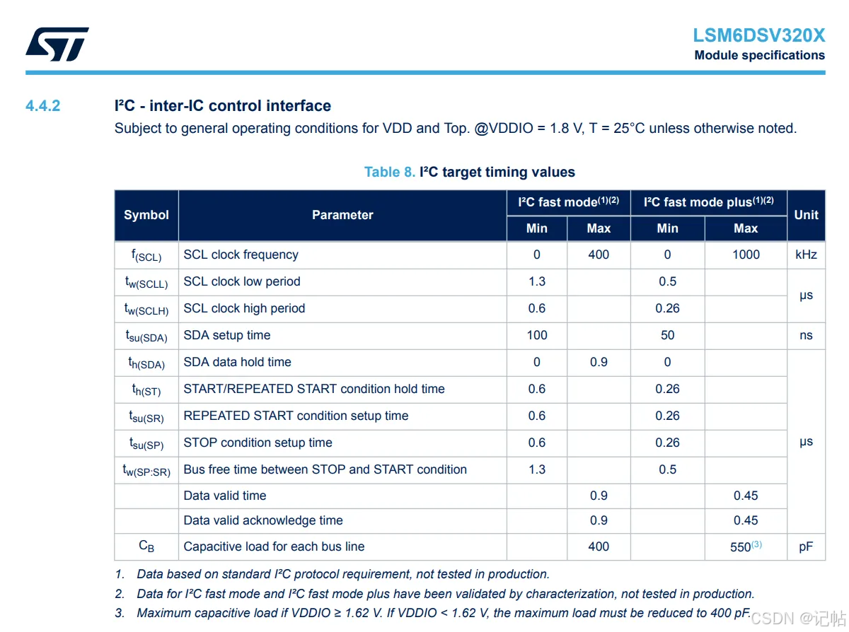

速率
该模块支持的速度为普通模式(100k)和快速模式(400k)以及快速模式+(1M)。
传感器
IIC配置
传感器
传感器
LSM6DSV80X最大IIC通讯速率为1M,配置IIC速度为400k

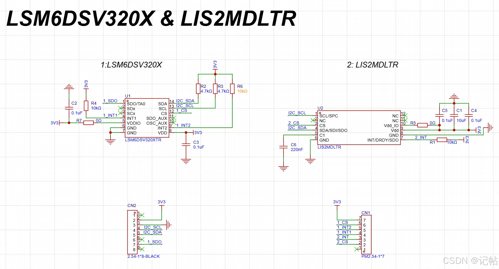

由于还有一个磁力计,需要把该CS也使能。
传感器
传感器

由于需要向LSM6DSV320X_I2C_ADD_L写入以及为IIC模式。
传感器
所以使能CS为高电平,配置为IIC模式。
配置SA0为低电平。

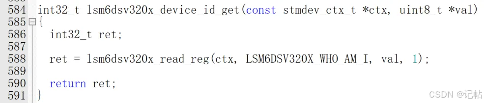

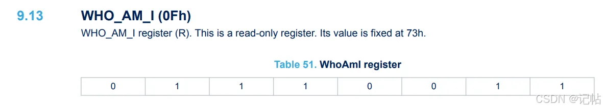

获取ID
可以向WHO_AM_I (0Fh)获取固定值,判断是否为0x73。
传感器
lsm6dsv320x_device_id_get为获取函数。
传感器
对应的获取ID驱动程序,如下所示。
/* Check device ID */
  lsm6dsv320x_device_id_get(&dev_ctx, &whoamI);
	printf("LSM6DSV320X_ID=0x%x,whoamI=0x%x",LSM6DSV320X_ID,whoamI);
  if (whoamI != LSM6DSV320X_ID)
    while (1);

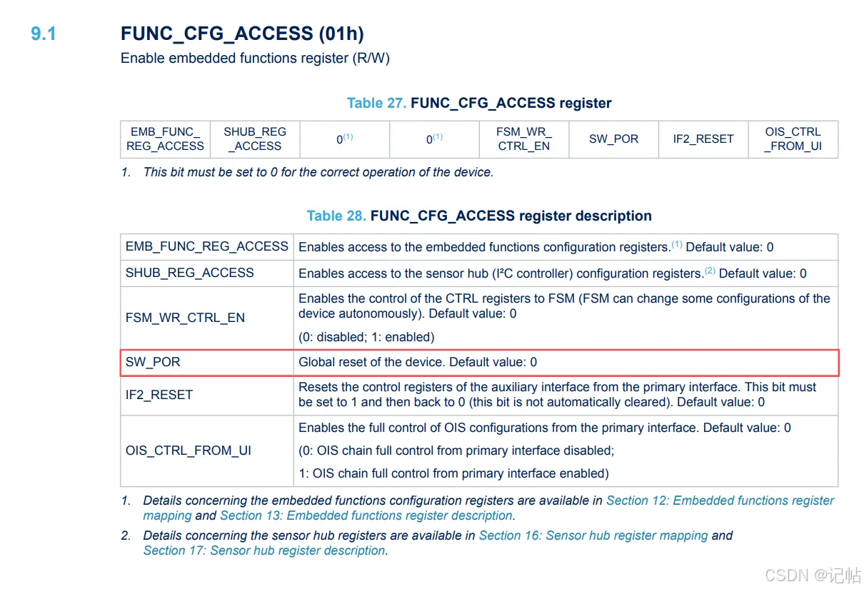

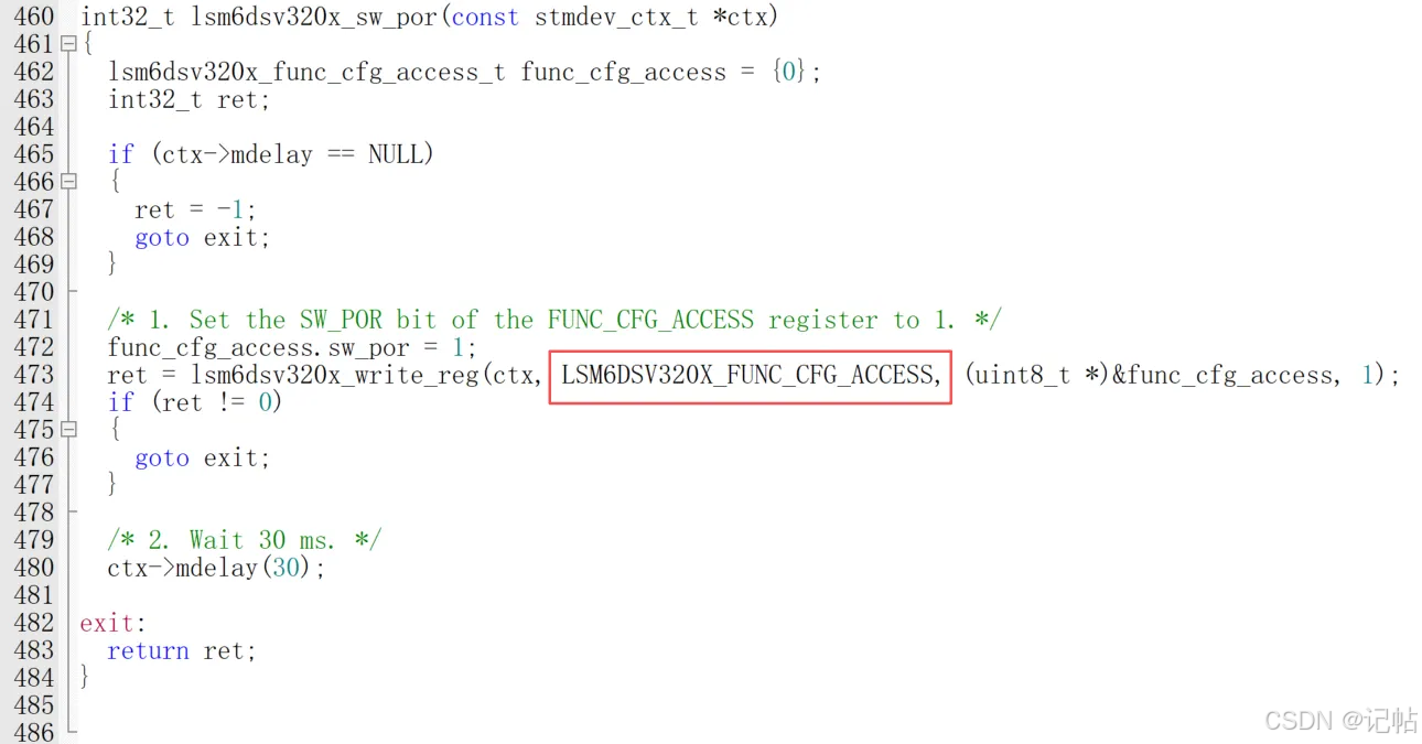

软件上电复位
写 0x01(FUNC_CFG_ACCESS)这个寄存器,把 SW_POR 置 1,然后等待芯片完成复位。
传感器
lsm6dsv320x_sw_por为 软件上电复位 / 全局复位 函数。
传感器
对应的驱动程序,如下所示。
/* Perform device power-on-reset */
  lsm6dsv320x_sw_por(&dev_ctx);

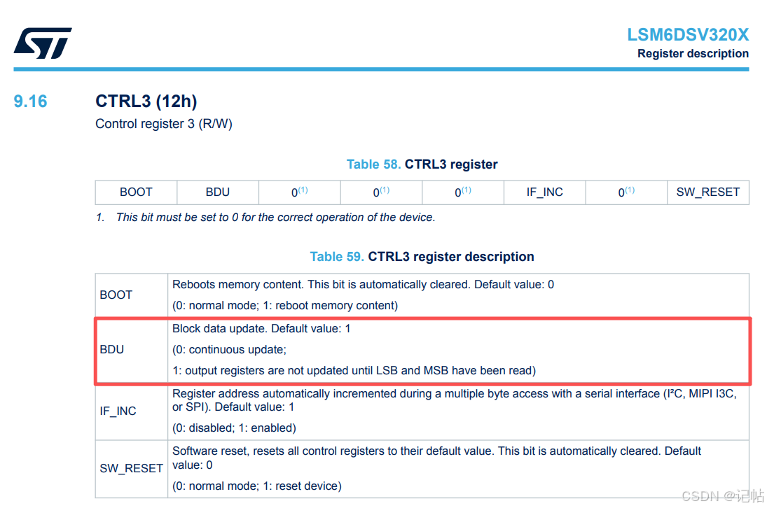

BDU设置
在很多传感器中,数据通常被存储在输出寄存器中,这些寄存器分为两部分:MSB和LSB。这两部分共同表示一个完整的数据值。例如,在一个加速度计中,MSB和LSB可能共同表示一个加速度的测量值。
连续更新模式(BDU = '0'):在默认模式下,输出寄存器的值会持续不断地被更新。这意味着在你读取MSB和LSB的时候,寄存器中的数据可能会因为新的测量数据而更新。这可能导致一个问题:当你读取MSB时,如果寄存器更新了,接下来读取的LSB可能就是新的测量值的一部分,而不是与MSB相对应的值。这样,你得到的就是一个“拼凑”的数据,它可能无法准确代表任何实际的测量时刻。
块数据更新(BDU)模式(BDU = '1'):当激活BDU功能时,输出寄存器中的内容不会在读取MSB和LSB之间更新。这就意味着一旦开始读取数据(无论是先读MSB还是LSB),寄存器中的那一组数据就被“锁定”,直到两部分都被读取完毕。这样可以确保你读取的MSB和LSB是同一测量时刻的数据,避免了读取到代表不同采样时刻的数据。
简而言之,BDU位的作用是确保在读取数据时,输出寄存器的内容保持稳定,从而避免读取到拼凑或错误的数据。这对于需要高精度和稳定性的应用尤为重要。
可以向CTRL3 (12h)的BDU寄存器写入1进行开启。
传感器
对应的驱动程序,如下所示。
/* Enable Block Data Update */
  lsm6dsv320x_block_data_update_set(&dev_ctx, PROPERTY_ENABLE);

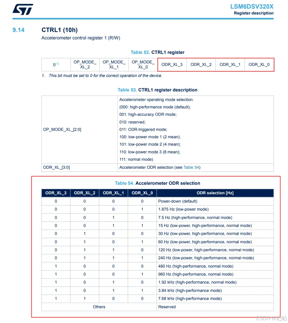

设置低量程加速度速率
低量程加速度速率可以通过CTRL1 (10h)设置加速度速率。
传感器
设置加速度速率可以使用如下函数。
/* Set Output Data Rate.
   * Selected data rate have to be equal or greater with respect
   * with MLC data rate.
  lsm6dsv320x_xl_setup(&dev_ctx, LSM6DSV320X_ODR_AT_60Hz, LSM6DSV320X_XL_HIGH_PERFORMANCE_MD);

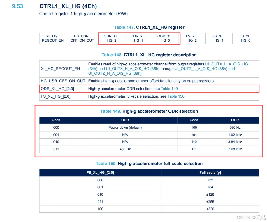

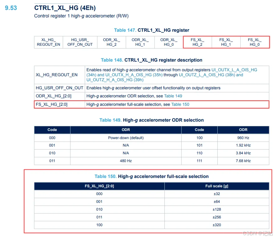

设置高量程加速度速率
高量程加速度速率可以通过CTRL1_XL_HG (4Eh)设置高量程加速度速率。
传感器
设置高量程加速度速率可以使用如下函数。
lsm6dsv320x_hg_xl_data_rate_set(&dev_ctx, LSM6DSV320X_HG_XL_ODR_AT_960Hz, 1);

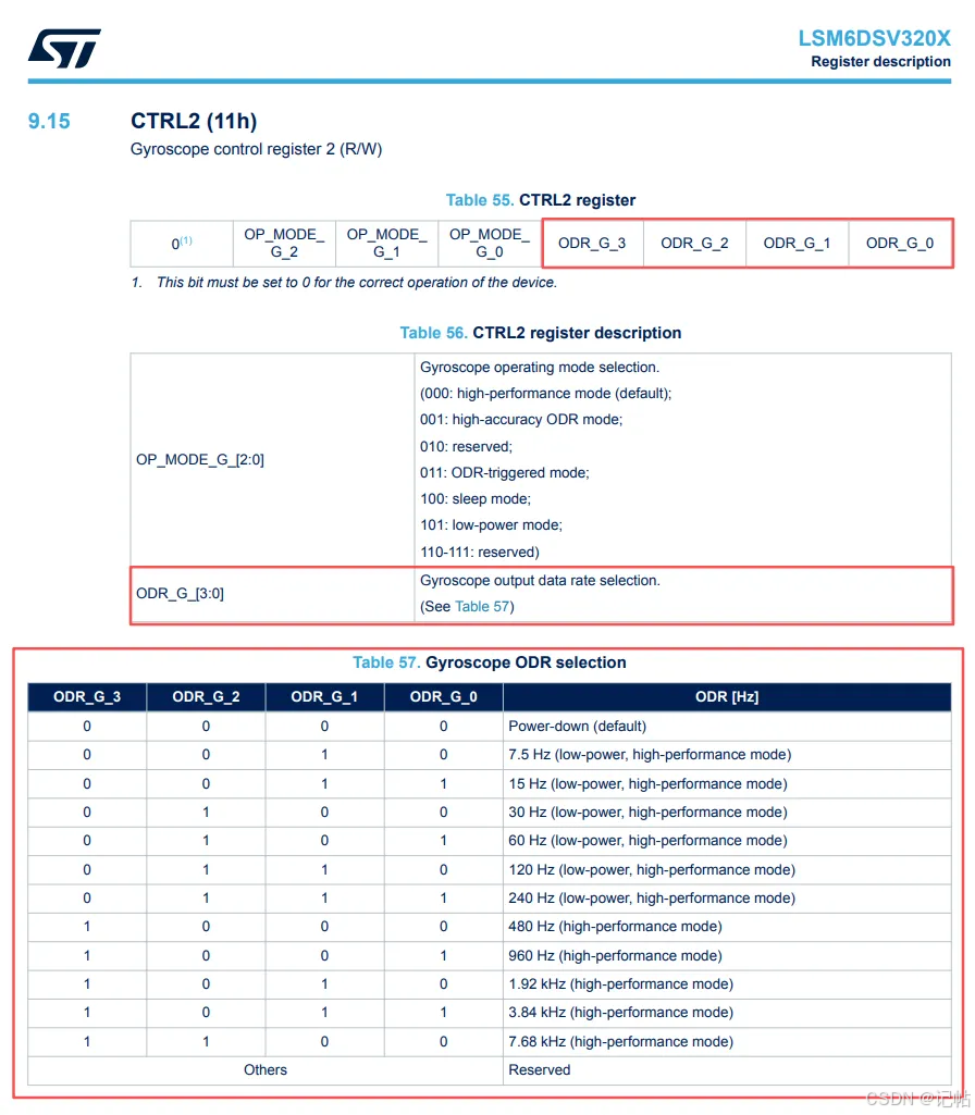

设置角速度量程速率
角速度量程可以通过CTRL2 (11h)设置角速度速率。
传感器
设置角速度速率可以使用如下函数。
lsm6dsv320x_gy_setup(&dev_ctx, LSM6DSV320X_ODR_AT_120Hz, LSM6DSV320X_GY_HIGH_PERFORMANCE_MD);l

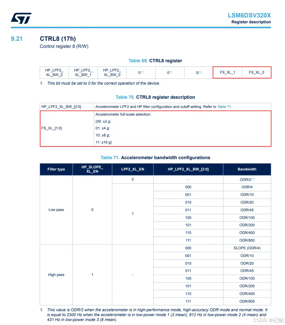

设置低量程加速度量程
低量程加速度量程可以通过CTRL8 (17h)设置。
传感器
设置加速度量程可以使用如下函数。
/* Set full scale */
  lsm6dsv320x_xl_full_scale_set(&dev_ctx, LSM6DSV320X_2g);
设置高量程加速度量程
高量程加速度量程可以通过CTRL1_XL_HG (4Eh)设置。
传感器
设置高量程加速度量程可以使用如下函数。
lsm6dsv320x_hg_xl_full_scale_set(&dev_ctx, LSM6DSV320X_320g);

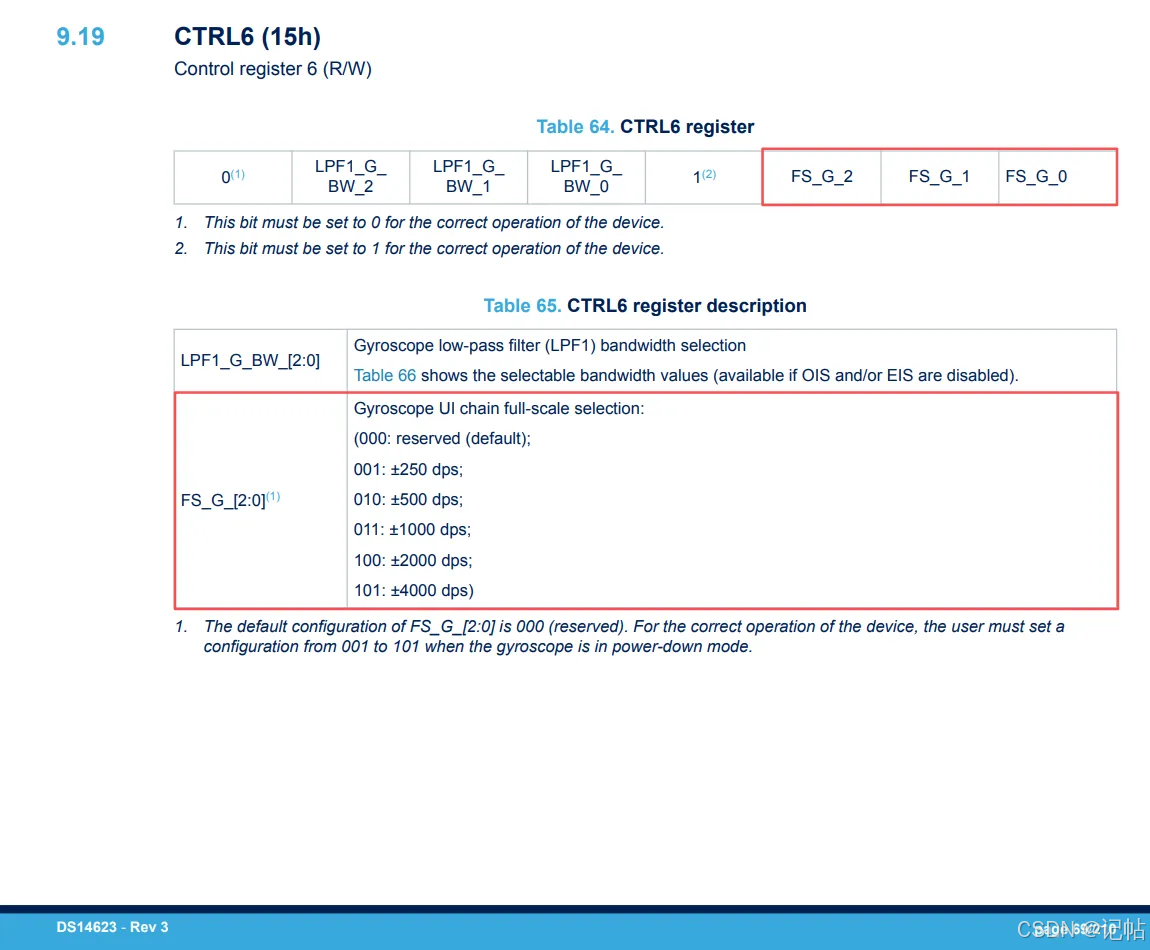

设置角速度量程
角速度量程可以通过CTRL6 (15h)设置。
传感器
设置角速度量程量程可以使用如下函数。
lsm6dsv320x_gy_full_scale_set(&dev_ctx, LSM6DSV320X_2000dps);

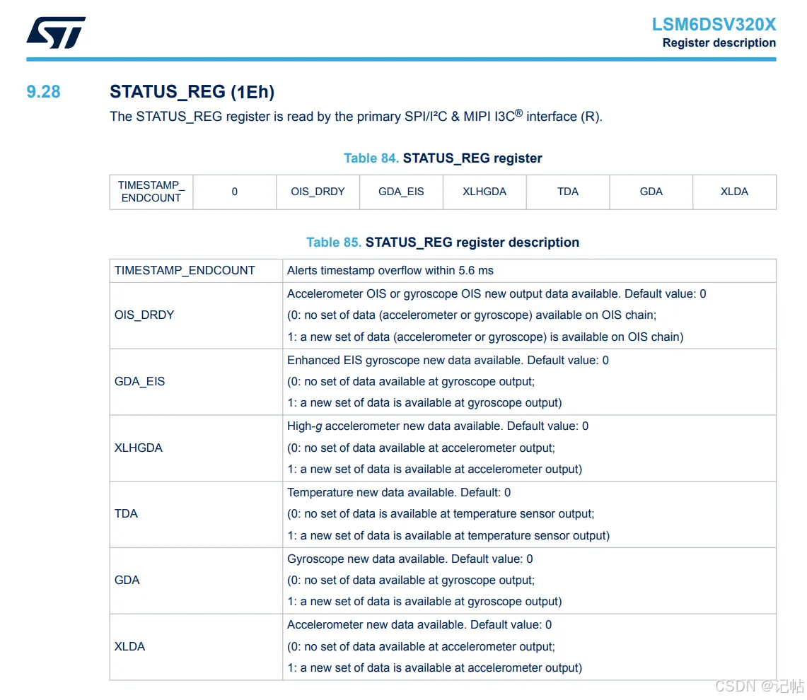

对于数据是否准备好,可以访问STATUS_REG (1Eh)进行判断。
传感器
lsm6dsv320x_data_ready_t drdy;
    /* Read output only if new xl value is available */
    lsm6dsv320x_flag_data_ready_get(&dev_ctx, &drdy);

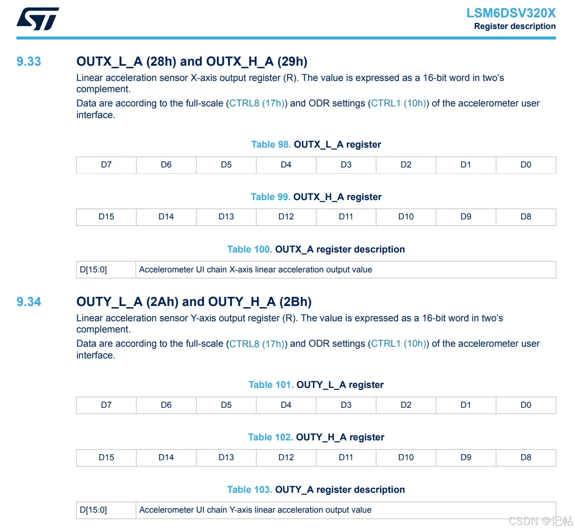

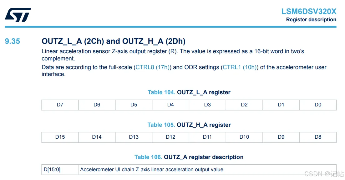

对于低量程加速度数据,可以通过28-2D进行获取。
传感器
传感器

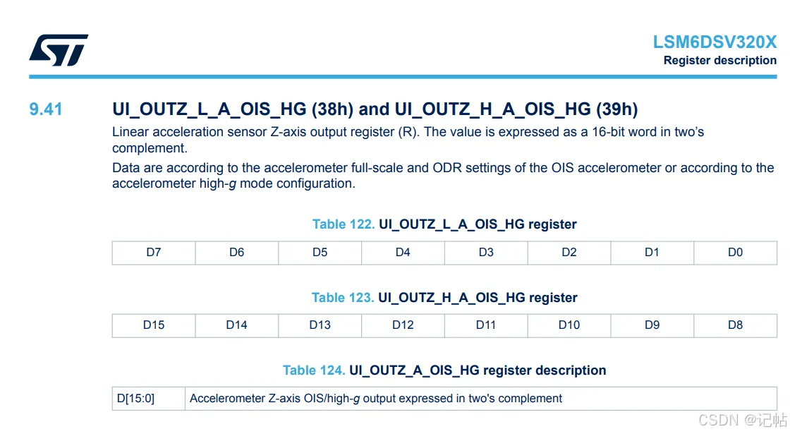

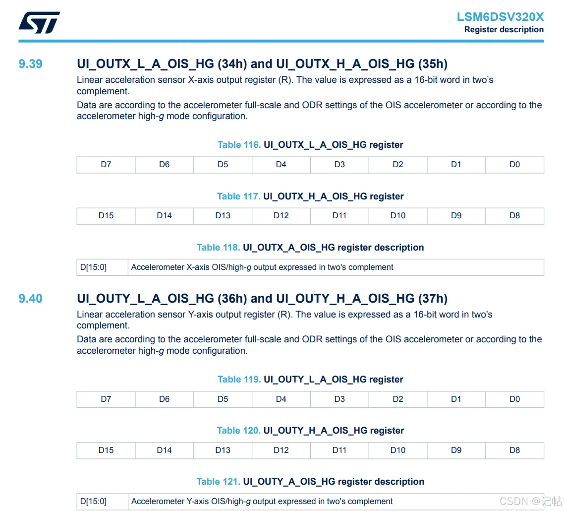

对于高量程加速度数据,可以通过34-39进行获取。
传感器
传感器

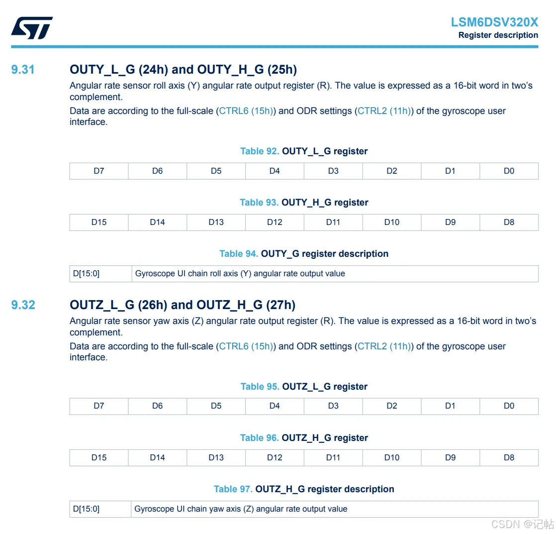

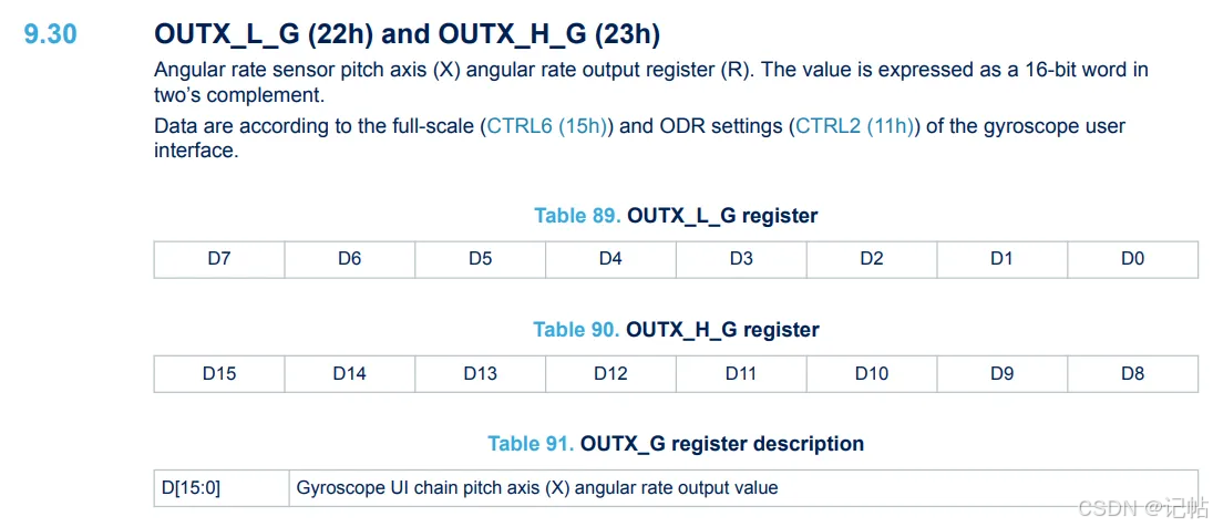

对于角速度数据,可以通过22-27进行获取。
传感器
传感器

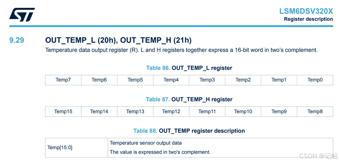

对于温度数据,可以通过20-21进行获取。
传感器

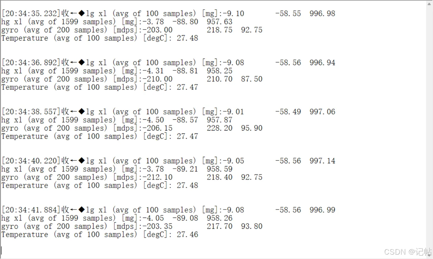

演示
