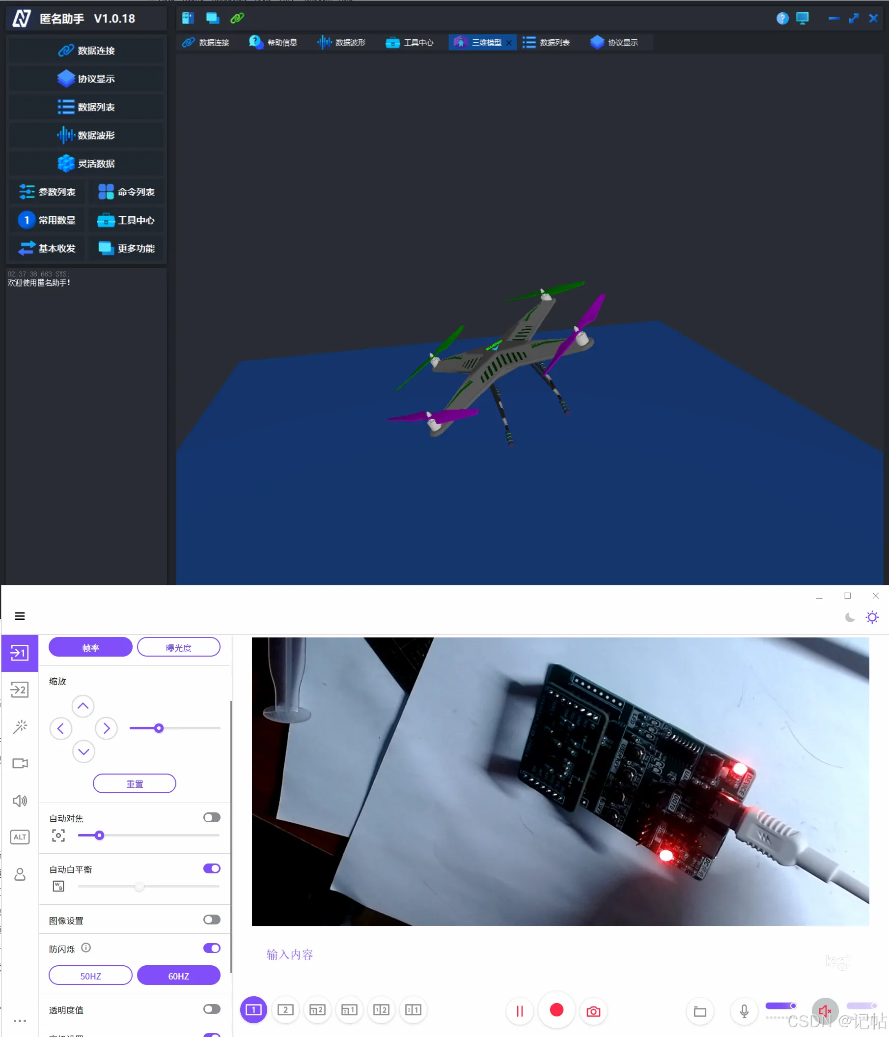

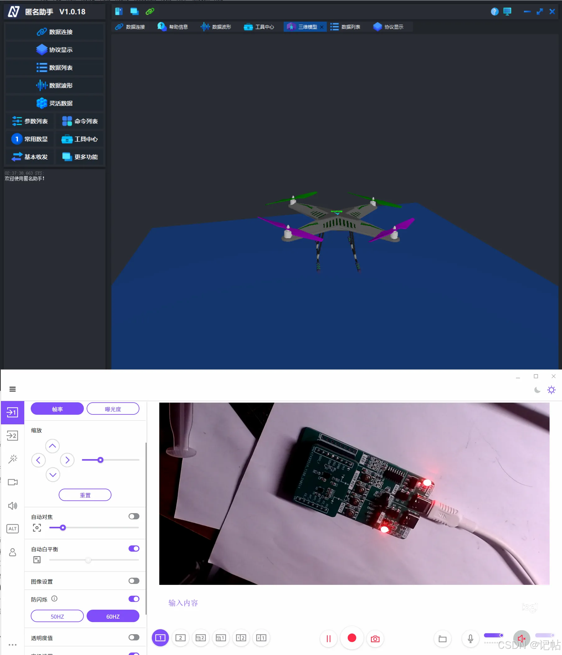

陀螺仪LSM6DSV80X开发(3)----基于SFLP输出欧拉角的中断驱动
概述

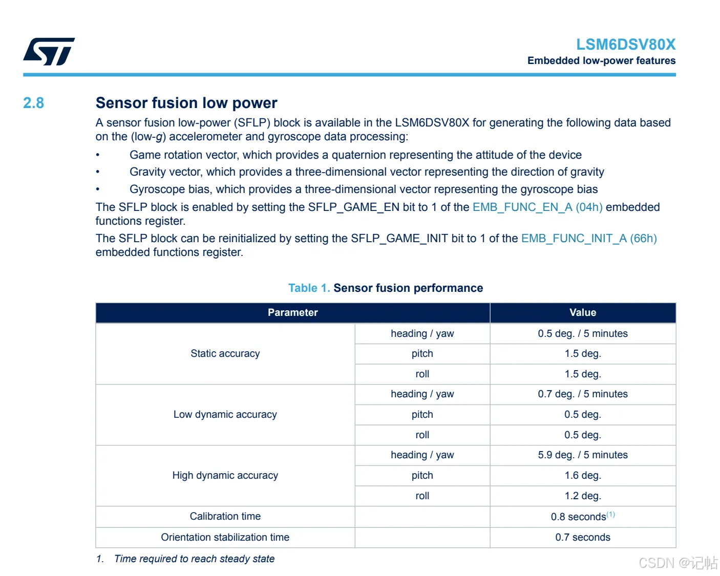

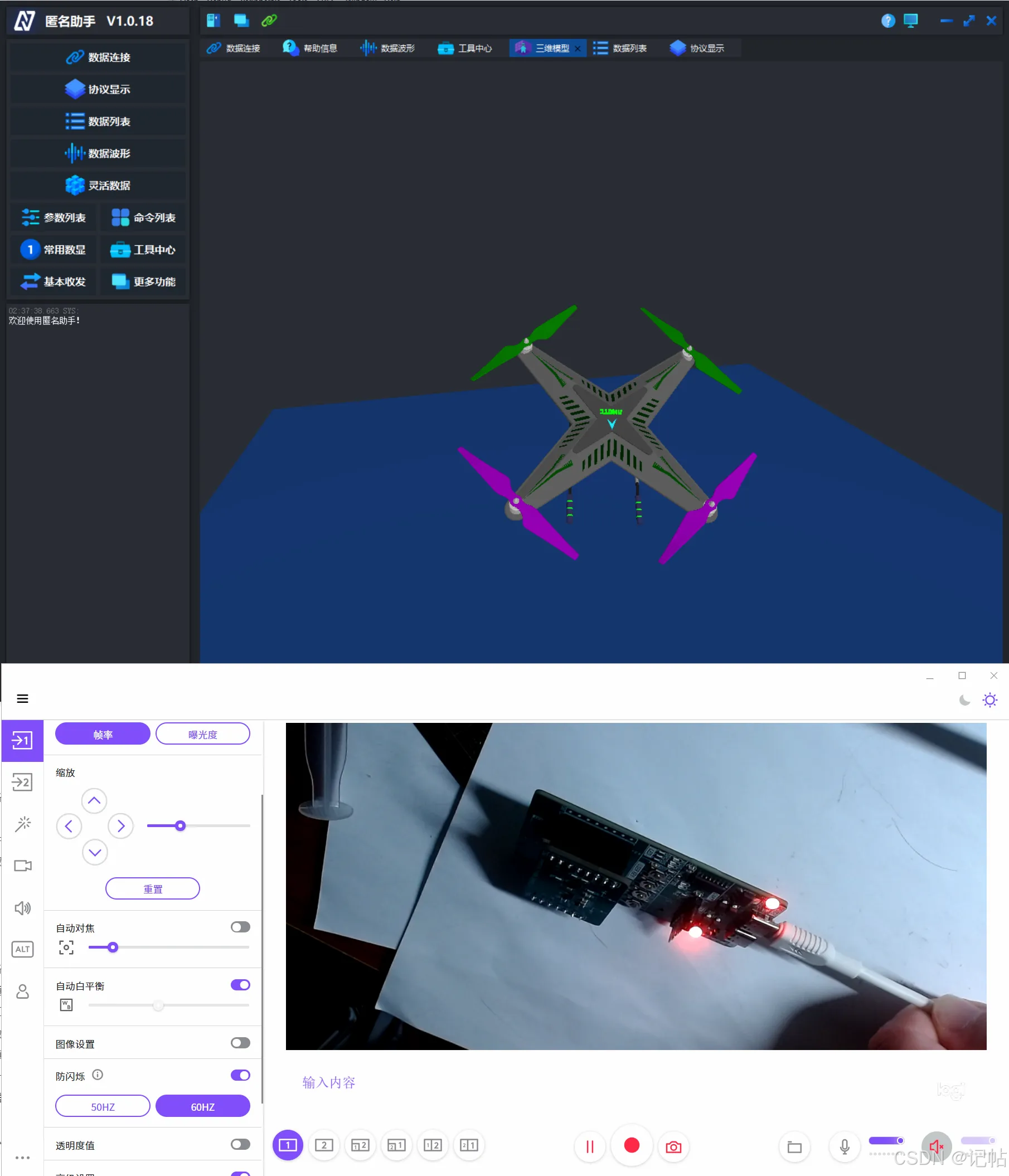

SFLP
LSM6DSV80X 特性涉及到的是一种低功耗的传感器融合算法(Sensor Fusion Low Power, SFLP).
低功耗传感器融合(SFLP)算法:
该算法旨在以节能的方式结合加速度计和陀螺仪的数据。传感器融合算法通过结合不同传感器的优势,提供更准确、可靠的数据。
6轴游戏旋转向量:
SFLP算法能够生成游戏旋转向量。这种向量是一种表示设备在空间中方向的数据,特别适用于游戏和增强现实应用,这些应用中理解设备的方向和运动非常关键。

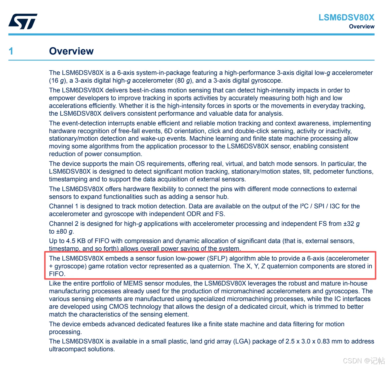

四元数表示法:
旋转向量以四元数的形式表示。四元数是一种编码3D旋转的方法,它避免了欧拉角等其他表示法的一些限制(如万向节锁)。一个四元数有四个分量(X, Y, Z 和 W),其中 X, Y, Z 代表向量部分,W 代表标量部分。
FIFO存储:
四元数的 X, Y, Z 分量存储在 LSM6DSV80X 的 FIFO(先进先出)缓冲区中。FIFO 缓冲区是一种数据存储方式,允许临时存储传感器数据。这对于有效管理数据流非常有用,特别是在数据处理可能不如数据收集那么快的系统中。
开发板

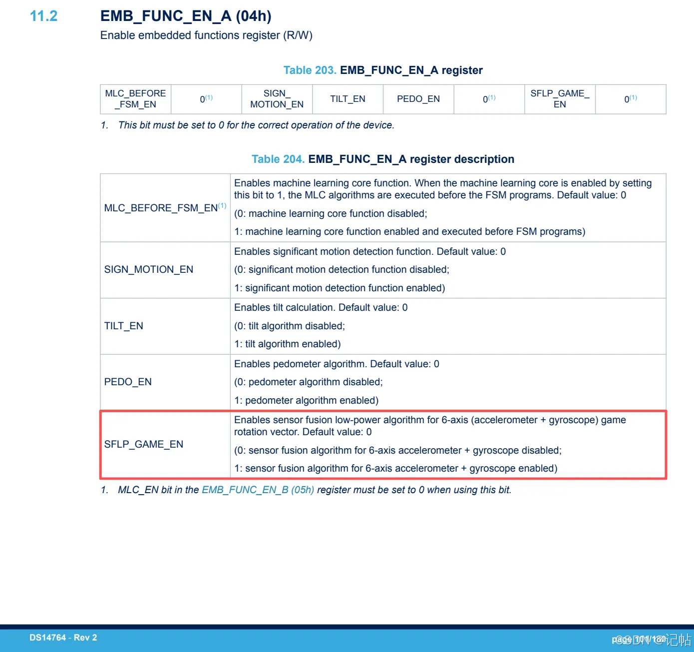

图片包含了关于 LSM6DSV80X 传感器的低功耗传感器融合(Sensor Fusion Low Power, SFLP)功能的说明。这里是对图片内容的解释: SFLP 功能:
  1. SFLP 单元用于生成基于加速度计和陀螺仪数据处理的以下数据:
  2. 游戏旋转向量:以四元数形式表示设备的姿态。
  3. 重力向量:提供一个三维向量,表示重力方向。
  4. 陀螺仪偏差:提供一个三维向量,表示陀螺仪的偏差。 激活与重置:
  5. 通过在 EMB_FUNC_EN_A(04h)嵌入式功能寄存器中设置 SFLP_GAME_EN 位为 1 来激活 SFLP 单元。
  6. 通过在 EMB_FUNC_INIT_A(66h)嵌入式功能寄存器中设置 SFLP_GAME_INIT 位为 1 来重置 SFLP 单元。 性能参数表: 表格展示了 SFLP 功能在不同情况下的性能,包括静态精度、低动态精度和高动态精度,以及校准时间和方向稳定时间。这些参数反映了传感器在不同运动状态下的精确度和响应速度。

初始化
/* USER CODE BEGIN 2 */
    printf("HELLO!n");
  HAL_GPIO_WritePin(CS1_GPIO_Port, CS1_Pin, GPIO_PIN_SET);
  HAL_GPIO_WritePin(SA0_GPIO_Port, SA0_Pin, GPIO_PIN_RESET);
  HAL_GPIO_WritePin(CS2_GPIO_Port, CS2_Pin, GPIO_PIN_SET);
    HAL_Delay(100);
  lsm6dsv80x_pin_int1_route_t pin_int = { 0 };
  /* Initialize mems driver interface */
  dev_ctx.write_reg = platform_write;
  dev_ctx.read_reg = platform_read;
  dev_ctx.mdelay = platform_delay;
  dev_ctx.handle = &SENSOR_BUS;
  /* Init test platform */
//  platform_init();
  /* Wait sensor boot time */
  platform_delay(BOOT_TIME);
  /* Check device ID */
  lsm6dsv80x_device_id_get(&dev_ctx, &whoamI);
  printf("LSM6DSV80X_ID=0x%x,whoamI=0x%x",LSM6DSV80X_ID,whoamI);
  if (whoamI != LSM6DSV80X_ID)
    while (1);
  /* Perform device power-on-reset */
  lsm6dsv80x_sw_por(&dev_ctx);
  /* Enable Block Data Update */
  lsm6dsv80x_block_data_update_set(&dev_ctx, PROPERTY_ENABLE);
  /* Set Output Data Rate.
   * Selected data rate have to be equal or greater with respect
   * with MLC data rate.
  lsm6dsv80x_xl_setup(&dev_ctx, LSM6DSV80X_ODR_AT_120Hz, LSM6DSV80X_XL_HIGH_PERFORMANCE_MD);
  lsm6dsv80x_gy_setup(&dev_ctx, LSM6DSV80X_ODR_AT_120Hz, LSM6DSV80X_GY_HIGH_PERFORMANCE_MD);
    lsm6dsv80x_hg_xl_data_rate_set(&dev_ctx, LSM6DSV80X_HG_XL_ODR_AT_480Hz, 1);
    lsm6dsv80x_gy_setup(&dev_ctx,LSM6DSV80X_ODR_AT_120Hz,LSM6DSV80X_GY_HIGH_PERFORMANCE_MD);
  /* Set full scale */
  lsm6dsv80x_xl_full_scale_set(&dev_ctx, LSM6DSV80X_2g);
    lsm6dsv80x_hg_xl_full_scale_set(&dev_ctx, LSM6DSV80X_80g);
  lsm6dsv80x_gy_full_scale_set(&dev_ctx, LSM6DSV80X_2000dps);
  /* Configure filtering chain */
  filt_settling_mask.drdy = PROPERTY_ENABLE;
  filt_settling_mask.irq_xl = PROPERTY_ENABLE;
  filt_settling_mask.irq_g = PROPERTY_ENABLE;
  lsm6dsv80x_filt_settling_mask_set(&dev_ctx, filt_settling_mask);
  lsm6dsv80x_filt_gy_lp1_set(&dev_ctx, PROPERTY_ENABLE);
  lsm6dsv80x_filt_gy_lp1_bandwidth_set(&dev_ctx, LSM6DSV80X_GY_ULTRA_LIGHT);
  lsm6dsv80x_filt_xl_lp2_set(&dev_ctx, PROPERTY_ENABLE);
  lsm6dsv80x_filt_xl_lp2_bandwidth_set(&dev_ctx, LSM6DSV80X_XL_STRONG);

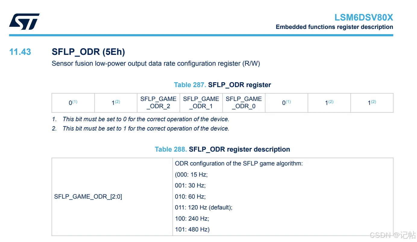

  /* --------- SFLP: 120Hz + Game rotation --------- */
  lsm6dsv80x_sflp_data_rate_set(&dev_ctx, LSM6DSV80X_SFLP_120Hz);
  lsm6dsv80x_sflp_game_rotation_set(&dev_ctx, PROPERTY_ENABLE);
  /* 推荐:写入 gbias 初值(与你能跑通版本一致) */
  lsm6dsv80x_sflp_gbias_t gbias = {0};
  gbias.gbias_x = 0.0f;
  gbias.gbias_y = 0.0f;
  gbias.gbias_z = 0.0f;
  lsm6dsv80x_sflp_game_gbias_set(&dev_ctx, &gbias);
  /* --------- INT1 route: 用 DRDY_XL 做唤醒(你现在中断链路已通) --------- */
  lsm6dsv80x_pin_int1_route_t pin_int1 = {0};
  pin_int1.drdy_xl = PROPERTY_ENABLE;
  lsm6dsv80x_pin_int1_route_set(&dev_ctx, &pin_int1);
  /* USER CODE END 2 */

SFLP速率设置
SFLP_ODR (5Eh)设置 SFLP (Sensor Fusion Low Power) 引擎的输出速率。配置 SFLP 的融合引擎120Hz。
开发板
/* 配置 SFLP (Sensor Fusion Low Power) 融合引擎的数据输出速率 */
开启SFLP
EMB_FUNC_EN_A (0x04) 的 SFLP_GAME_EN位。使能SFLP输出,即开启基于低功耗融合的四元数计算。
开发板
/* 开启 Game Rotation Vector 融合算法输出(即四元数输出) */

上报匿名上位机
添加上报定义。
uint8_t sumcheck = 0;
    uint8_t addcheck = 0;
    uint8_t data_angular_rate_raw[16]={0};
    data_angular_rate_raw[0]=0xAB;//帧头
    data_angular_rate_raw[1]=0xFD;//源地址
    data_angular_rate_raw[2]=0xFE;//目标地址
    data_angular_rate_raw[3]=0x03;//功能码ID
    data_angular_rate_raw[4]=0x08;//数据长度LEN
    data_angular_rate_raw[5]=0x00;//数据长度LEN 8
    data_angular_rate_raw[6]=0x01;//mode = 1
    data_angular_rate_raw[13]=0x00;//FUSION _STA:融合状态
上报主函数
/* Infinite loop */
  /* USER CODE BEGIN WHILE */
  while (1)
          if (thread_wake) {
      thread_wake = 0;
      /* 关键:必须先确认 XL new data(你验证过必须这样才有数据) */
      lsm6dsv80x_data_ready_t status;
      lsm6dsv80x_flag_data_ready_get(&dev_ctx, &status);
      if (status.drdy_xl) {
        /* 建议:读一次 XL 输出,等价“消费/清源”,保证下一次中断继续来 */
        lsm6dsv80x_acceleration_raw_get(&dev_ctx, data_raw_motion);
        /* 如果你希望再稳一点,可以加 SFLP ready 门控 */
        lsm6dsv80x_all_sources_t all_sources;
        lsm6dsv80x_all_sources_get(&dev_ctx, &all_sources);
        if (!all_sources.emb_func_stand_by) {
          continue;
        /* 读 SFLP 四元数 */
        lsm6dsv80x_quaternion_t q_st;
        lsm6dsv80x_sflp_quaternion_get(&dev_ctx, &q_st);
        /* 轴变换:保持你“能跑通欧拉角”工程的映射 */
        quaternion_t q;
        q.quat_w =  q_st.quat_w;
        q.quat_x = -q_st.quat_y;
        q.quat_y =  q_st.quat_z;
        q.quat_z = -q_st.quat_x;
        euler_angle_t e;
        quaternion_to_euler_angle(&q, &e);
        /* 可选:Yaw 显示到 [-180, 180] */
        float yaw_print = e.yaw;
        if (yaw_print > 180.0f) {
          yaw_print -= 360.0f;
//        printf("Roll=%.2f, Pitch=%.2f, Yaw=%.2frn",
//               e.roll, e.pitch, yaw_print);
            // 定义用于存放欧拉角的整数变量(放大100倍,用于发送)
            int16_t    Roll_int16;
            int16_t    Pitch_int16;
            int16_t    Yaw_int16;
            // 将浮点欧拉角转成定点整数,单位:度 × 100
            Roll_int16 = (int16_t)((e.roll) * 100);
            Pitch_int16 = (int16_t)((e.pitch) * 100);
            Yaw_int16 = (int16_t)((e.yaw) * 100 - 18000);
//            printf("2:Roll=%d,Pitch=%d,Yaw=%d n",
//                                            Roll_int16,Pitch_int16,Yaw_int16);
            data_angular_rate_raw[7] = (uint8_t)(Roll_int16 > > 8);//roll
            data_angular_rate_raw[8] = (uint8_t)(Roll_int16 );
            data_angular_rate_raw[9] = (uint8_t)(Pitch_int16 > > 8);//pitch
            data_angular_rate_raw[10] = (uint8_t)(Pitch_int16 );
            data_angular_rate_raw[11] = (uint8_t)(Yaw_int16 > > 8);//yaw
            data_angular_rate_raw[12] = (uint8_t)(Yaw_int16 );
            data_angular_rate_raw[13] = 0;
            sumcheck = 0;
            addcheck = 0;
            for(uint16_t i=0; i < 14; i++)
                sumcheck += data_angular_rate_raw[i]; //从帧头开始,对每一字节进行求和,直到 DATA 区结束
                addcheck += sumcheck; //每一字节的求和操作,进行一次 sumcheck 的累加
            data_angular_rate_raw[14]=sumcheck;
            data_angular_rate_raw[15]=addcheck;
            HAL_UART_Transmit(&huart1 , (uint8_t *)&data_angular_rate_raw, 16, 0xFFFF);
    /* USER CODE END WHILE */
    /* USER CODE BEGIN 3 */
  /* USER CODE END 3 */
演示
开发板
开发板
开发板
