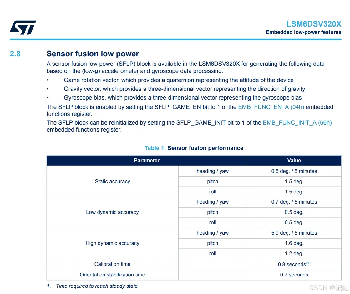

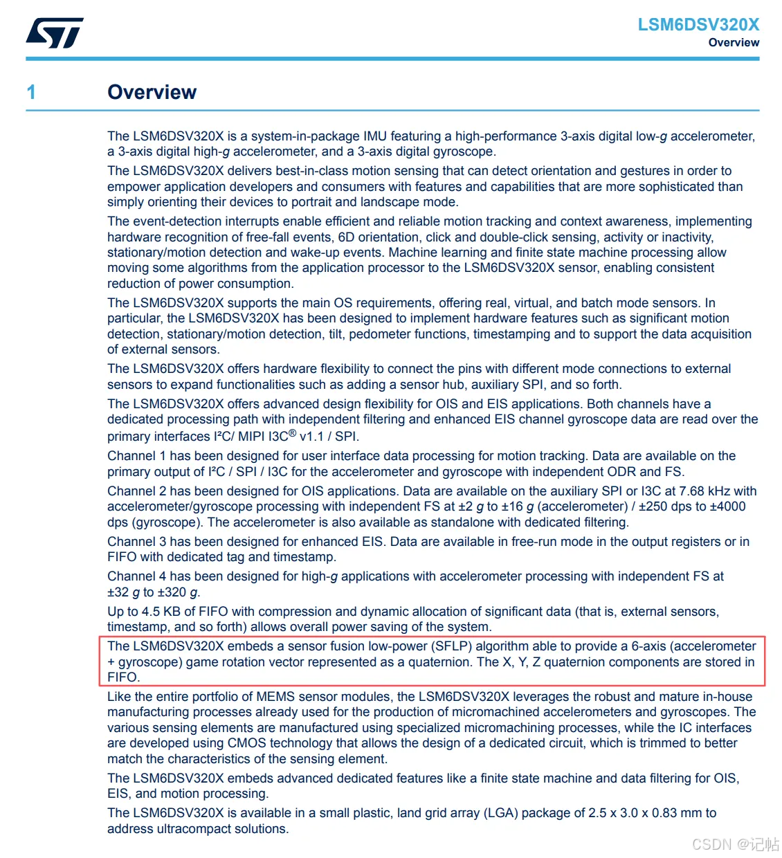

SFLP
LSM6DSV320X 特性涉及到的是一种低功耗的传感器融合算法(Sensor Fusion Low Power, SFLP).
低功耗传感器融合(SFLP)算法:
该算法旨在以节能的方式结合加速度计和陀螺仪的数据。传感器融合算法通过结合不同传感器的优势,提供更准确、可靠的数据。
6轴游戏旋转向量:
SFLP算法能够生成游戏旋转向量。这种向量是一种表示设备在空间中方向的数据,特别适用于游戏和增强现实应用,这些应用中理解设备的方向和运动非常关键。
四元数表示法:
旋转向量以四元数的形式表示。四元数是一种编码3D旋转的方法,它避免了欧拉角等其他表示法的一些限制(如万向节锁)。一个四元数有四个分量(X, Y, Z 和 W),其中 X, Y, Z 代表向量部分,W 代表标量部分。
FIFO存储:
四元数的 X, Y, Z 分量存储在 LSM6DSV320X 的 FIFO(先进先出)缓冲区中。FIFO 缓冲区是一种数据存储方式,允许临时存储传感器数据。这对于有效管理数据流非常有用,特别是在数据处理可能不如数据收集那么快的系统中。

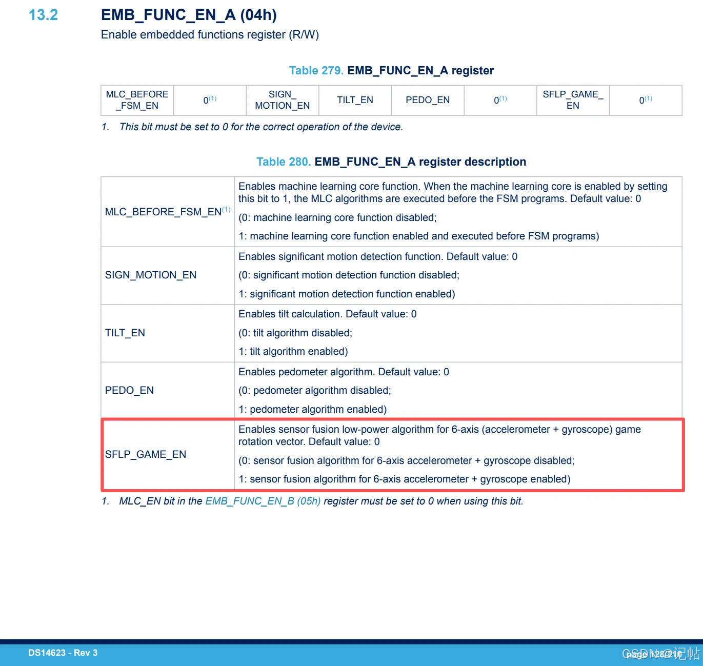

图片包含了关于 LSM6DSV320X 传感器的低功耗传感器融合(Sensor Fusion Low Power, SFLP)功能的说明。这里是对图片内容的解释: SFLP 功能:
  1. SFLP 单元用于生成基于加速度计和陀螺仪数据处理的以下数据:
  2. 游戏旋转向量:以四元数形式表示设备的姿态。
  3. 重力向量:提供一个三维向量,表示重力方向。
  4. 陀螺仪偏差:提供一个三维向量,表示陀螺仪的偏差。 激活与重置:
  5. 通过在 EMB_FUNC_EN_A(04h)嵌入式功能寄存器中设置 SFLP_GAME_EN 位为 1 来激活 SFLP 单元。
  6. 通过在 EMB_FUNC_INIT_A(66h)嵌入式功能寄存器中设置 SFLP_GAME_INIT 位为 1 来重置 SFLP 单元。 性能参数表: 表格展示了 SFLP 功能在不同情况下的性能,包括静态精度、低动态精度和高动态精度,以及校准时间和方向稳定时间。这些参数反映了传感器在不同运动状态下的精确度和响应速度。

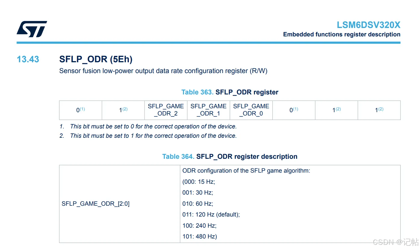

  /* --------- SFLP: 120Hz + Game rotation --------- */
  lsm6dsv320x_sflp_data_rate_set(&dev_ctx, LSM6DSV320X_SFLP_120Hz);
  lsm6dsv320x_sflp_game_rotation_set(&dev_ctx, PROPERTY_ENABLE);

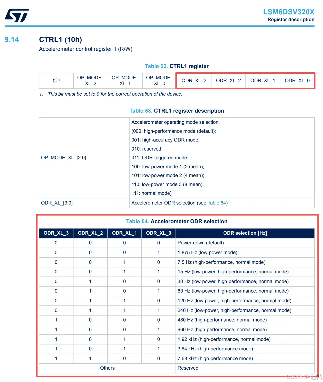

设置低量程加速度速率
低量程加速度速率可以通过CTRL1 (10h)设置加速度速率。
开发板
设置加速度速率可以使用如下函数。
/* Set Output Data Rate.
   * Selected data rate have to be equal or greater with respect
   * with MLC data rate.
  lsm6dsv320x_xl_setup(&dev_ctx, LSM6DSV320X_ODR_AT_120Hz, LSM6DSV320X_XL_HIGH_PERFORMANCE_MD);

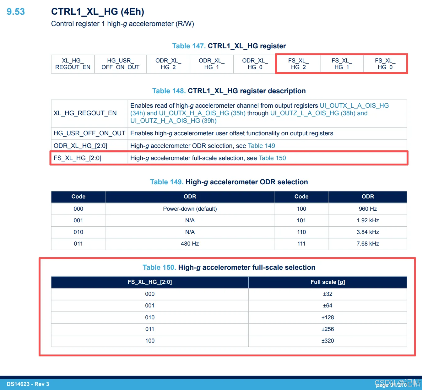

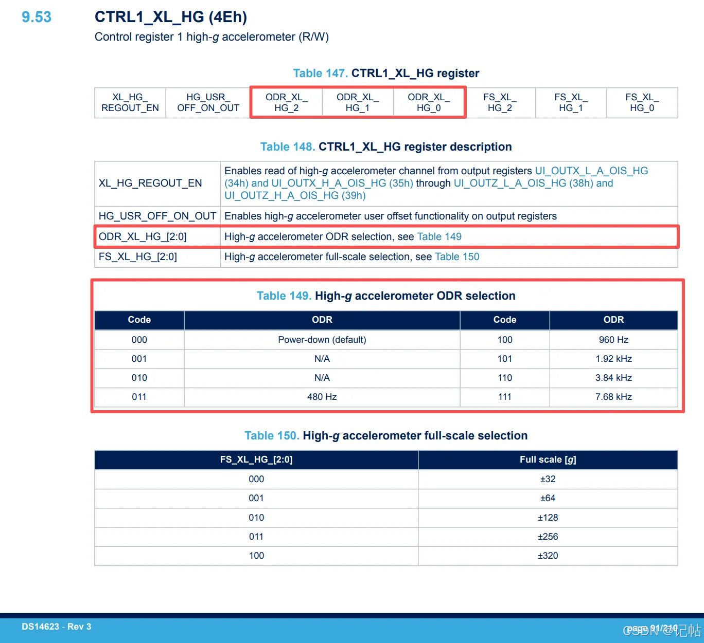

设置高量程加速度速率
高量程加速度速率可以通过CTRL1_XL_HG (4Eh)设置高量程加速度速率。
开发板
设置高量程加速度速率可以使用如下函数。
lsm6dsv320x_hg_xl_data_rate_set(&dev_ctx, LSM6DSV320X_HG_XL_ODR_AT_480Hz, 1);

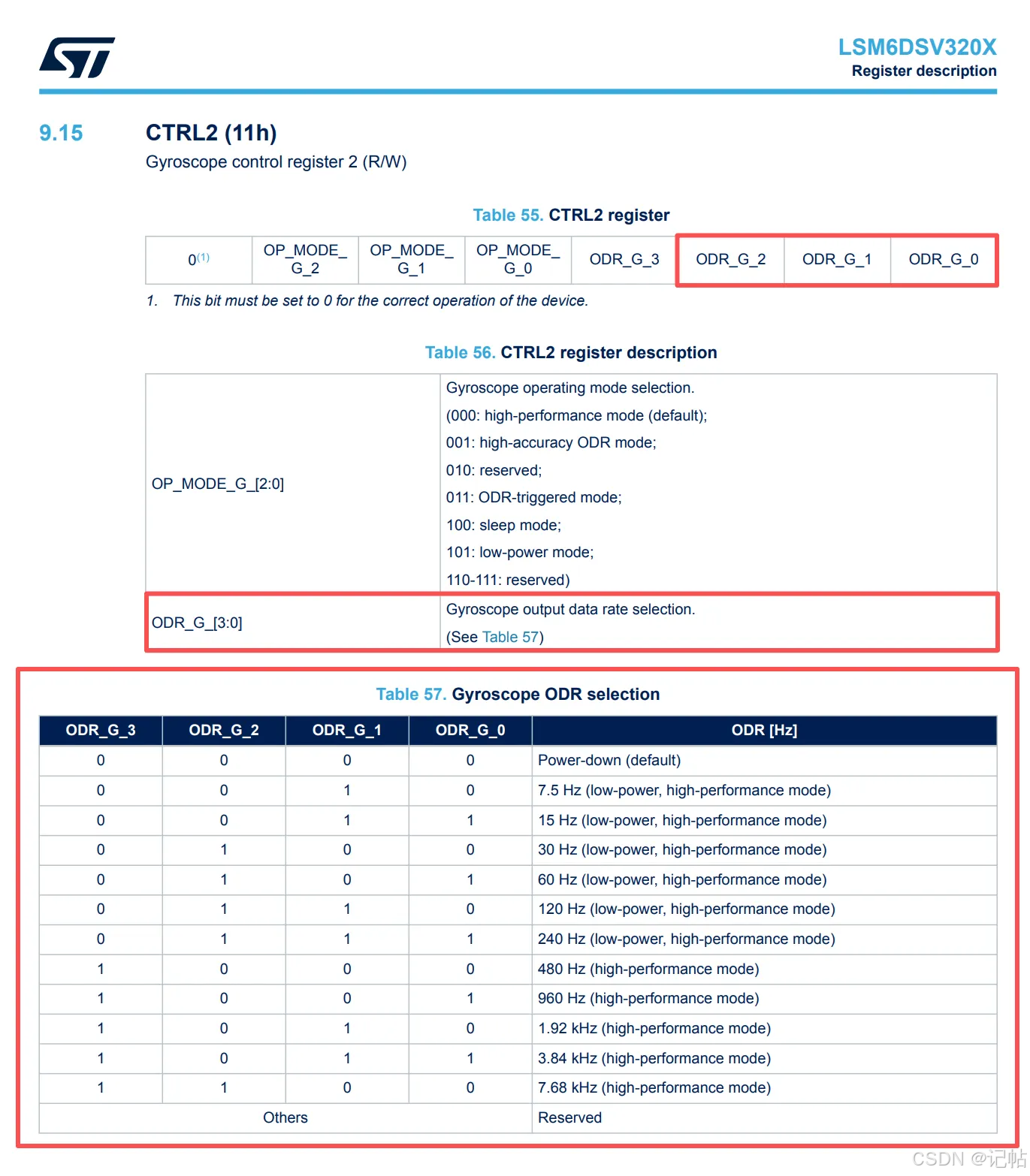

设置角速度量程速率
角速度量程可以通过CTRL2 (11h)设置高量程加速度速率。
开发板
设置角速度速率可以使用如下函数。
lsm6dsv320x_gy_setup(&dev_ctx, LSM6DSV320X_ODR_AT_120Hz, LSM6DSV320X_GY_HIGH_PERFORMANCE_MD);

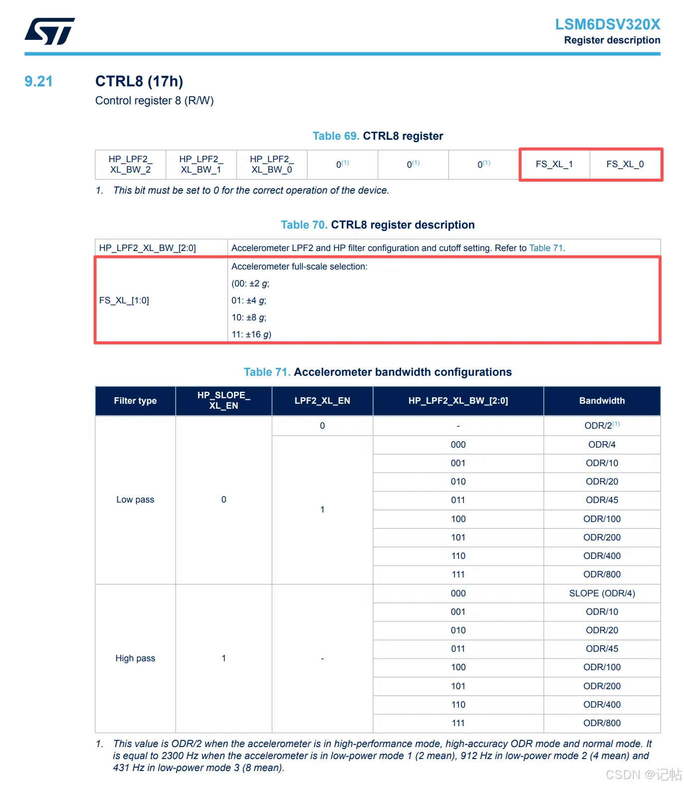

设置低量程加速度量程
低量程加速度量程可以通过CTRL8 (17h)设置。
开发板
设置加速度量程可以使用如下函数。
/* Set full scale */
  lsm6dsv320x_xl_full_scale_set(&dev_ctx, LSM6DSV320X_2g);

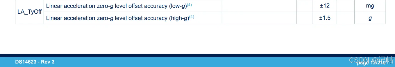

设置高量程加速度量程
高量程加速度量程可以通过CTRL1_XL_HG (4Eh)设置。
开发板
设置高量程加速度量程可以使用如下函数。
lsm6dsv320x_hg_xl_full_scale_set(&dev_ctx, LSM6DSV320X_320g);
需要注意的是高量程加速度的精度问题。
开发板

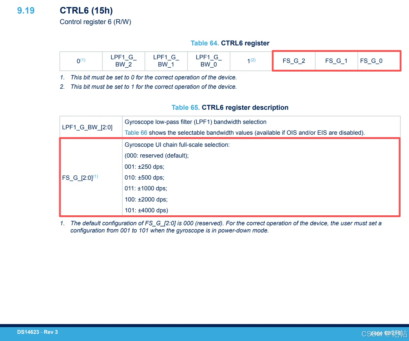

设置角速度量程
角速度量程可以通过CTRL6 (15h)设置。
开发板
设置角速度量程量程可以使用如下函数。
lsm6dsv320x_gy_full_scale_set(&dev_ctx, LSM6DSV320X_2000dps);

SFLP速率设置
SFLP_ODR (5Eh)设置 SFLP (Sensor Fusion Low Power) 引擎的输出速率。配置 SFLP 的融合引擎120Hz。
开发板
开启SFLP
EMB_FUNC_EN_A (0x04) 的 SFLP_GAME_EN位。使能SFLP输出,即开启基于低功耗融合的四元数计算。
开发板
/* 开启 Game Rotation Vector 融合算法输出(即四元数输出) */
