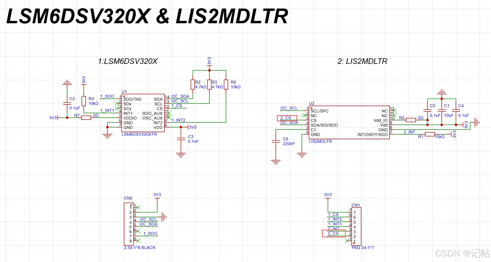

硬件准备
首先需要准备一个开发板,这里我准备的是自己绘制的开发板,需要的可以进行申请。
主控为STM32H503CB,陀螺仪为LSM6DSV320X,磁力计为LIS2MDL。

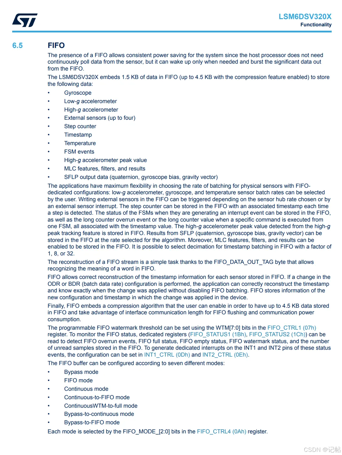

FIFO存储
FIFO 可以存:
● Gyroscope(陀螺)
● Low-g accelerometer(低量程加速度)
● High-g accelerometer(高量程加速度)
● External sensors(最多 4 路外部传感器,走 sensor hub)
● Step counter(计步)
● Timestamp(时间戳)
● Temperature(温度)
● FSM events(FSM 事件)
● High-g peak value(高 G 峰值)
● MLC features/filters/results(MLC 特征/滤波/结果)

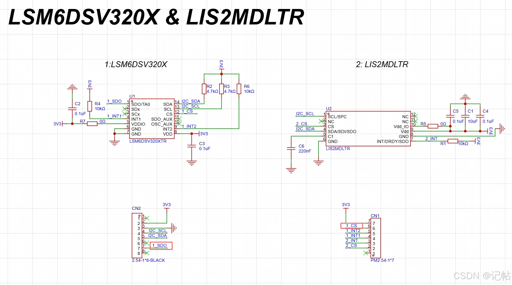

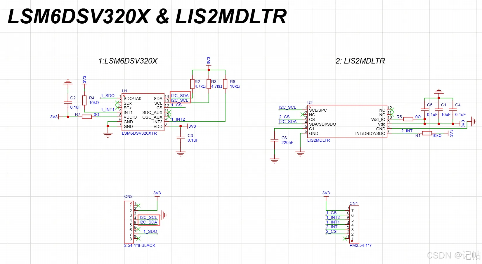

CS和SA0设置
fifo
fifo
fifo
由于还有一个磁力计,需要把该CS也使能。
fifo
fifo
fifo

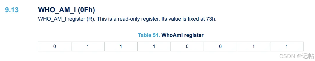

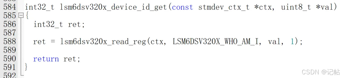

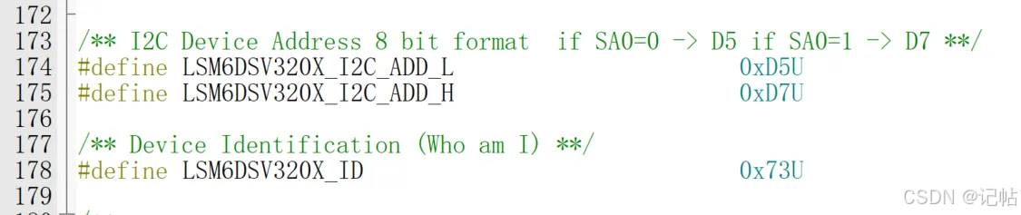

获取ID
可以向WHO_AM_I (0Fh)获取固定值,判断是否为0x73。
fifo
lsm6dsv320x_device_id_get为获取函数。
fifo
对应的获取ID驱动程序,如下所示。
/* Check device ID */
  lsm6dsv320x_device_id_get(&dev_ctx, &whoamI);
  printf("WHO_AM_I=0x%02X (expect 0x%02X)rn", whoamI, LSM6DSV320X_ID);
  if (whoamI != LSM6DSV320X_ID) {
    printf("ERROR: device id mismatch!rn");
    while (1) { }

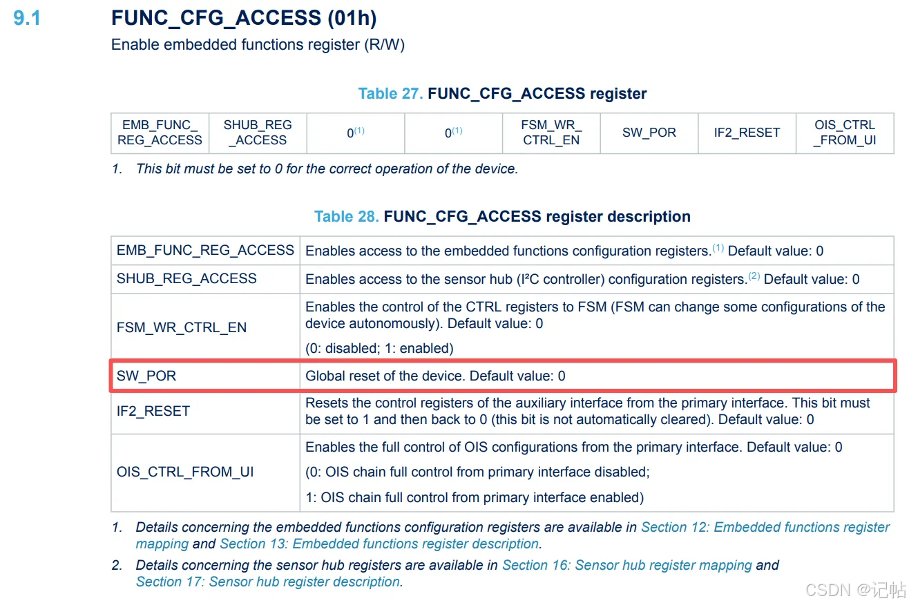

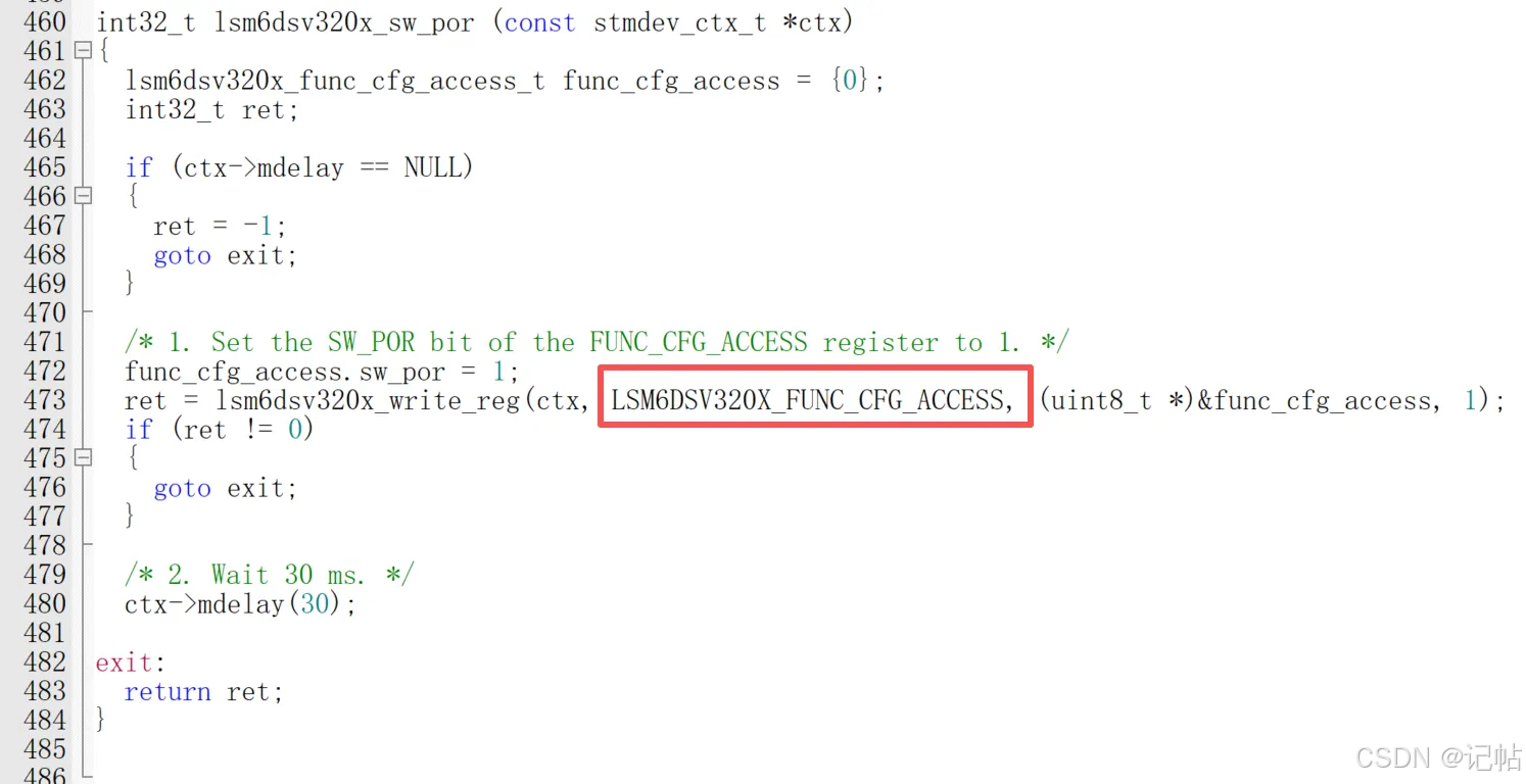

软件上电复位
写 0x01(FUNC_CFG_ACCESS)这个寄存器,把 SW_POR 置 1,然后等待芯片完成复位。
fifo
lsm6dsv320x_sw_por为 软件上电复位 / 全局复位 函数。
fifo
对应的驱动程序,如下所示。
/* Perform device power-on-reset */
  lsm6dsv320x_sw_por(&dev_ctx);

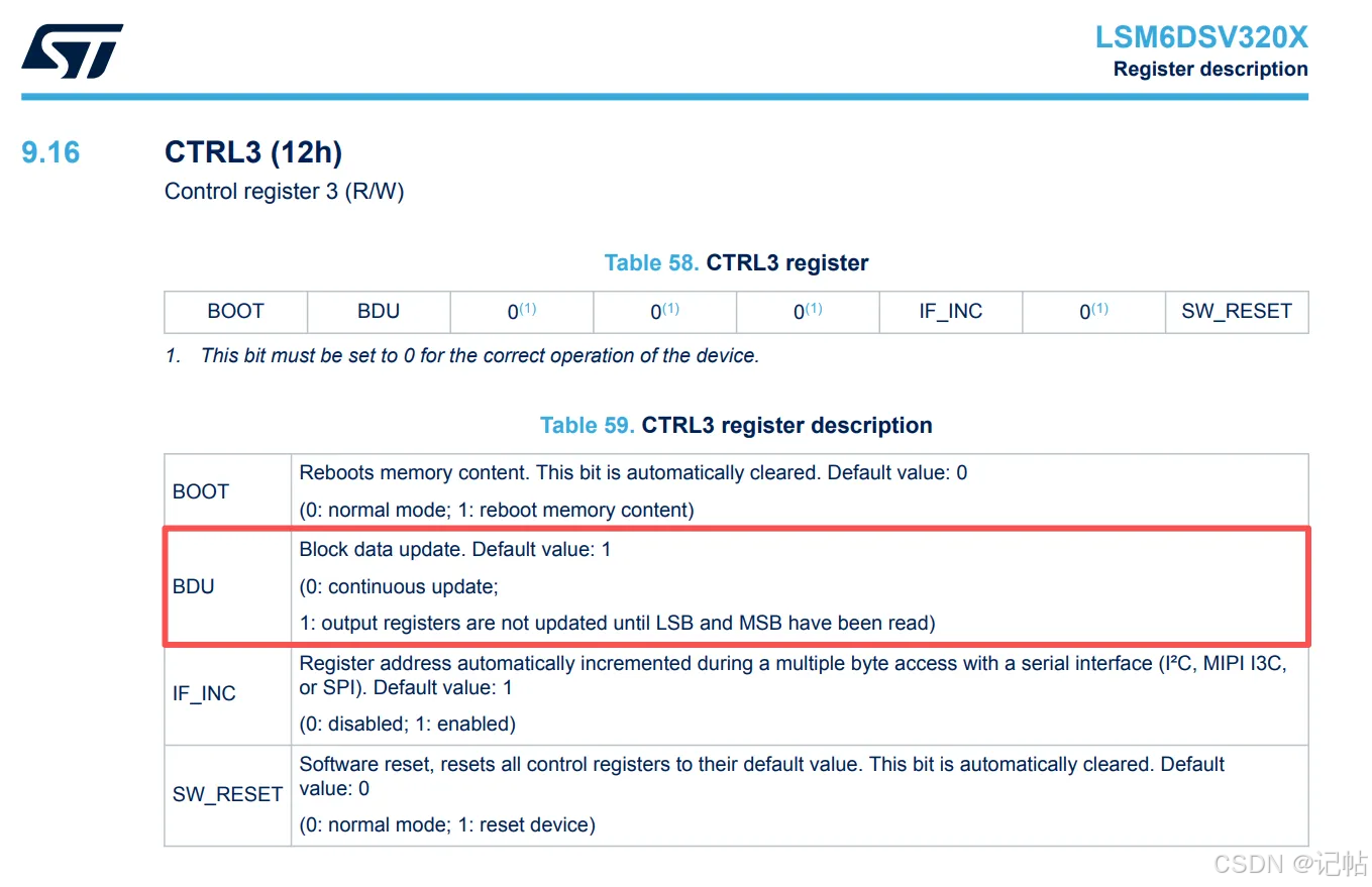

BDU设置
在很多传感器中,数据通常被存储在输出寄存器中,这些寄存器分为两部分:MSB和LSB。这两部分共同表示一个完整的数据值。例如,在一个加速度计中,MSB和LSB可能共同表示一个加速度的测量值。 连续更新模式(BDU = '0'):在默认模式下,输出寄存器的值会持续不断地被更新。这意味着在你读取MSB和LSB的时候,寄存器中的数据可能会因为新的测量数据而更新。这可能导致一个问题:当你读取MSB时,如果寄存器更新了,接下来读取的LSB可能就是新的测量值的一部分,而不是与MSB相对应的值。这样,你得到的就是一个“拼凑”的数据,它可能无法准确代表任何实际的测量时刻。 块数据更新(BDU)模式(BDU = '1'):当激活BDU功能时,输出寄存器中的内容不会在读取MSB和LSB之间更新。这就意味着一旦开始读取数据(无论是先读MSB还是LSB),寄存器中的那一组数据就被“锁定”,直到两部分都被读取完毕。这样可以确保你读取的MSB和LSB是同一测量时刻的数据,避免了读取到代表不同采样时刻的数据。 简而言之,BDU位的作用是确保在读取数据时,输出寄存器的内容保持稳定,从而避免读取到拼凑或错误的数据。这对于需要高精度和稳定性的应用尤为重要。 可以向CTRL3 (12h)的BDU寄存器写入1进行开启。
fifo
对应的驱动程序,如下所示。
/* Enable Block Data Update */
  lsm6dsv320x_block_data_update_set(&dev_ctx, PROPERTY_ENABLE);

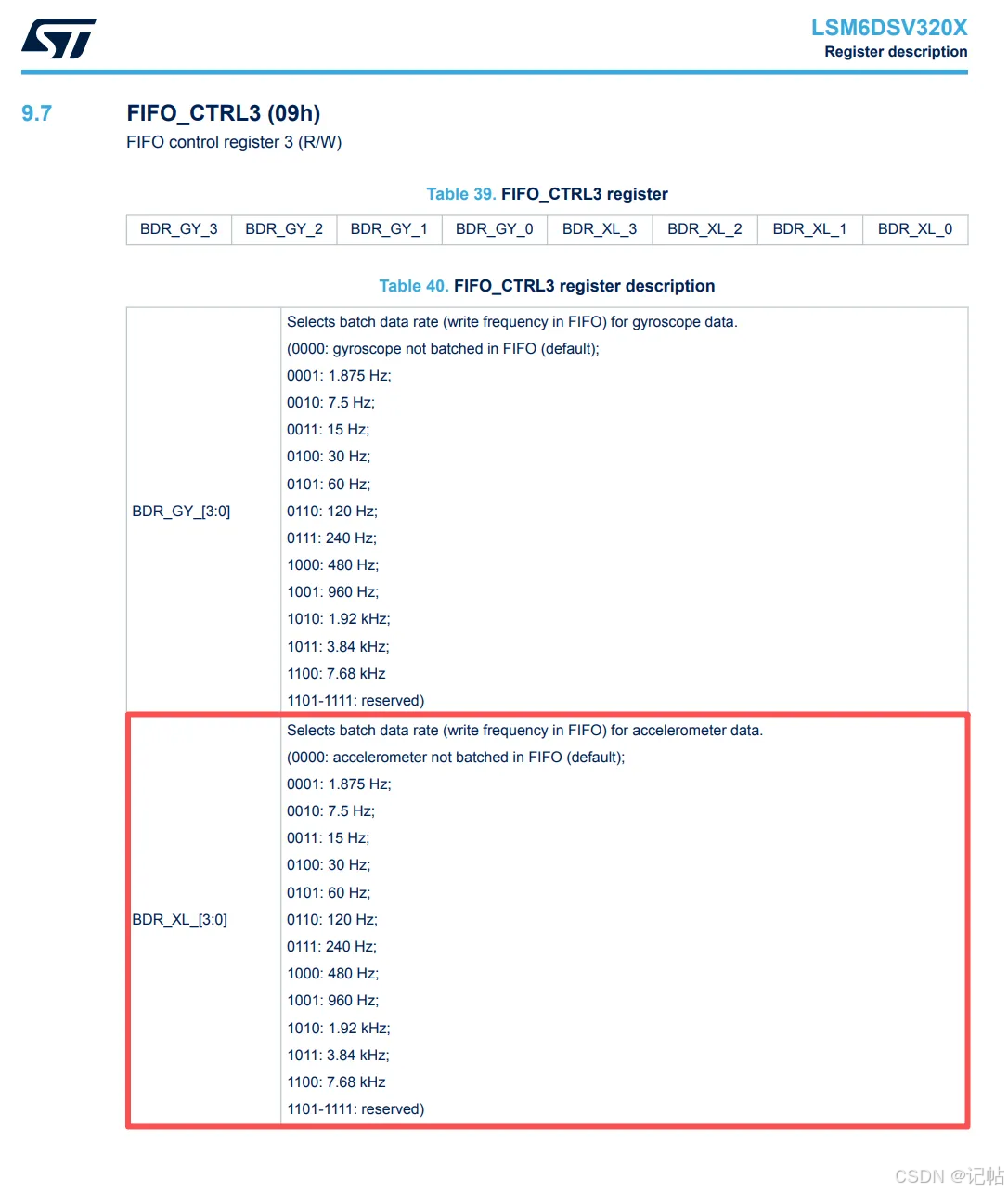

低 g 加速度写 FIFO 速率
● 对应寄存器:FIFO_CTRL3 (0x09)
● 对应位域:bdr_xl(Batch Data Rate for XL)
● 作用:决定低 g 加速度(XL_NC_TAG)以多少 Hz 写入 FIFO(这里是 60Hz)。
fifo
对应的驱动程序,如下所示。
/* Set FIFO batch XL/Gyro ODR */
  lsm6dsv320x_fifo_xl_batch_set(&dev_ctx, LSM6DSV320X_XL_BATCHED_AT_60Hz);

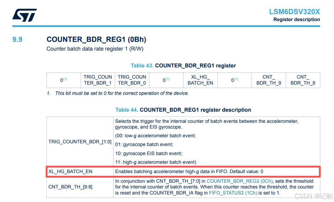

启动高 g 加速度写 FIFO
● 对应寄存器:COUNTER_BDR_REG1 (0x0B)
● 对应位域:xl_hg_batch_en
● 作用:开关:是否把 高 g 加速度(XL_HG_TAG)也写入 FIFO
● 1:允许高 g 数据入 FIFO
● 0:高 g 不进 FIFO(即使高 g 通道在工作)
fifo 对应的驱动程序,如下所示。
lsm6dsv320x_fifo_hg_xl_batch_set(&dev_ctx, 1);

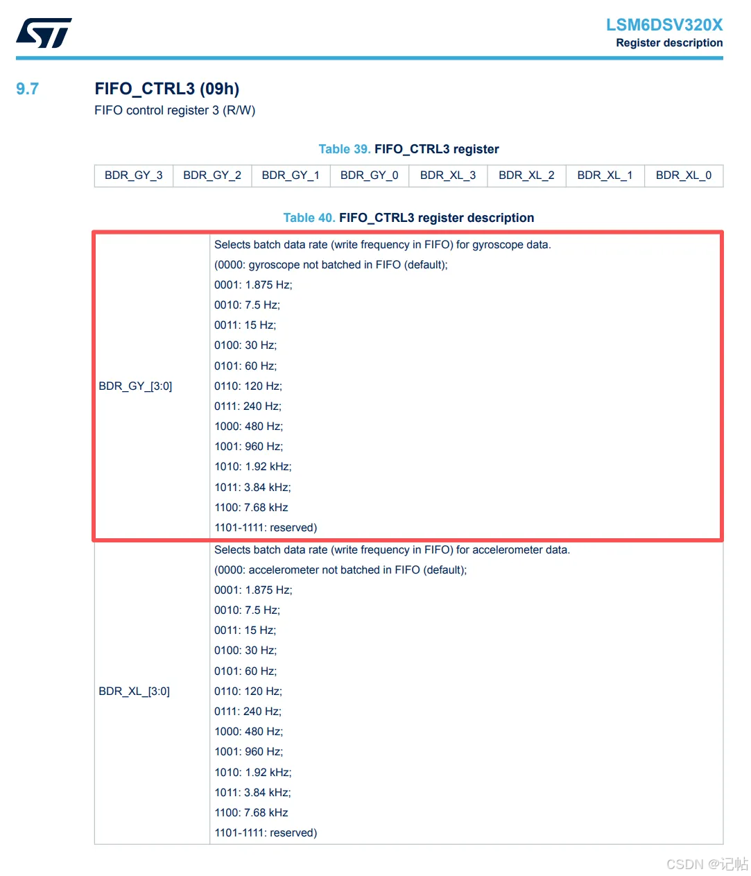

陀螺仪写 FIFO 速率
● 对应位域:bdr_gy(Batch Data Rate for GY)
● 作用:决定 陀螺仪(GY_NC_TAG)以多少 Hz 写入 FIFO(这里是 120Hz)。
fifo
对应的驱动程序,如下所示。
lsm6dsv320x_fifo_gy_batch_set(&dev_ctx, LSM6DSV320X_GY_BATCHED_AT_120Hz);

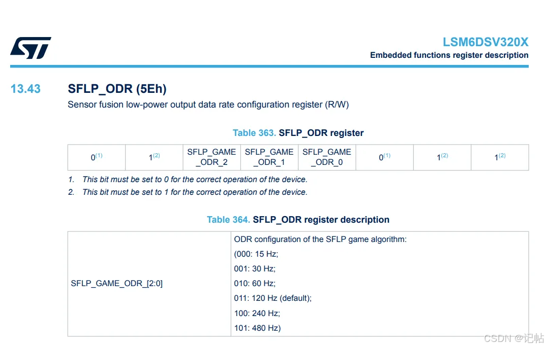

SFLP速率设置
SFLP_ODR (5Eh)设置 SFLP (Sensor Fusion Low Power) 引擎的输出速率。配置 SFLP 的融合引擎120Hz。
fifo
对应的驱动程序,如下所示。
/* Set FIFO batch SFLP */
  lsm6dsv320x_sflp_data_rate_set(&dev_ctx, LSM6DSV320X_SFLP_120Hz);

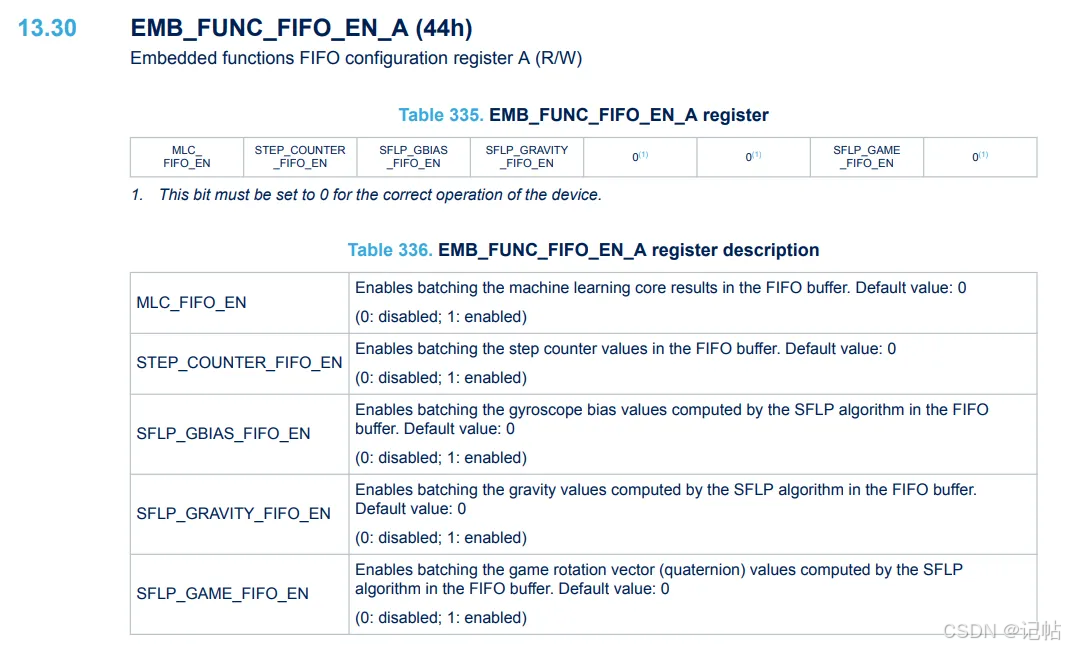

初始化SFLP
● game_rotation=1: 把 game rotation quaternion 放进 FIFO(对应 LSM6DSV320X_SFLP_GAME_ROTATION_VECTOR_TAG)
● gravity=1: 把 gravity vector 放进 FIFO(对应 LSM6DSV320X_SFLP_GRAVITY_VECTOR_TAG)
● gbias=1: 把 gyro bias 放进 FIFO(对应 LSM6DSV320X_SFLP_GYROSCOPE_BIAS_TAG)
fifo
对应的驱动程序,如下所示。
lsm6dsv320x_fifo_sflp_raw_t sflp =
          .game_rotation = 1,
          .gravity = 1,
          .gbias = 1,
  lsm6dsv320x_fifo_sflp_batch_set(&dev_ctx, sflp);

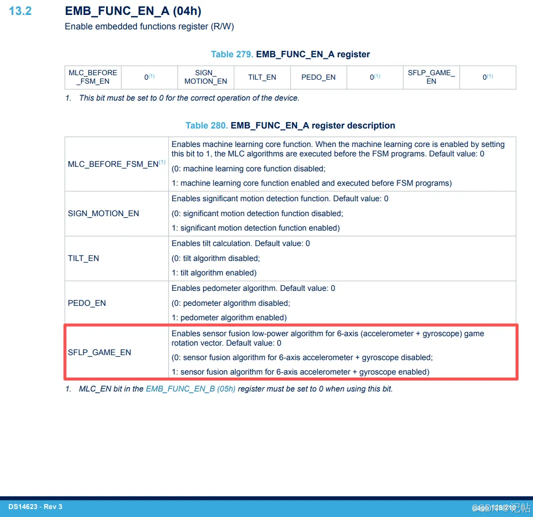

启动SFLP
让 SFLP Game Rotation 引擎开始工作并产出四元数。
fifo
对应的驱动程序,如下所示。
lsm6dsv320x_sflp_game_rotation_set(&dev_ctx, PROPERTY_ENABLE);

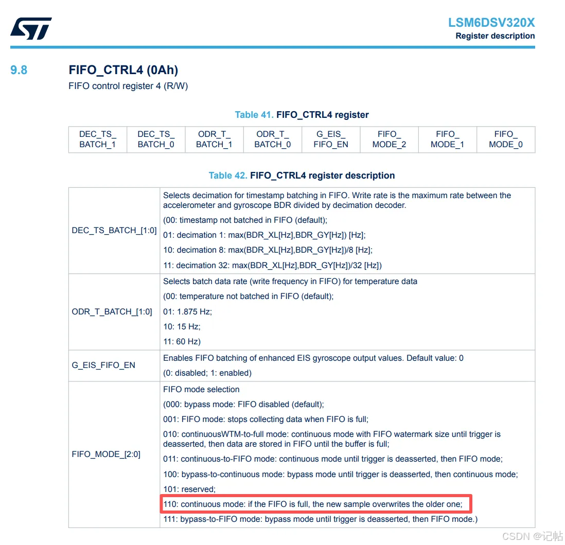

配置 FIFO 工作模式
让 FIFO 进入连续写入模式;FIFO 满时覆盖最旧数据,确保系统持续输出最新的 XL/GY/SFLP 数据,配合 watermark 中断/轮询实现稳定的 FIFO 读数。
LSM6DSV320X_STREAM_MODE 这个枚举值在 lsm6dsv320x_reg.h 里定义为:
● LSM6DSV320X_STREAM_MODE = 0x6(二进制就是 110b)
也就是说:把 FIFO_CTRL4.fifo_mode 写成 0x6 → FIFO 进入 Stream 模式。
fifo 对应的驱动程序,如下所示。
/* Set FIFO mode to Stream mode (aka Continuous Mode) */
  lsm6dsv320x_fifo_mode_set(&dev_ctx, LSM6DSV320X_STREAM_MODE);

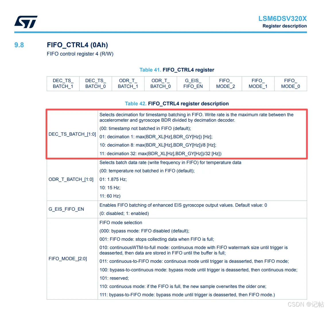

设置FIFO时间戳批处理速率
LSM6DSV320X传感器的时间戳批处理速率、温度数据批处理速率、增强的EIS陀螺仪输出批处理,以及FIFO的工作模式。这些配置确保传感器数据能够以适当的速率和模式进行批处理和存储,以满足不同的应用需求。
fifo
对应的驱动程序,如下所示。
lsm6dsv320x_fifo_timestamp_batch_set(&dev_ctx, LSM6DSV320X_TMSTMP_DEC_32);

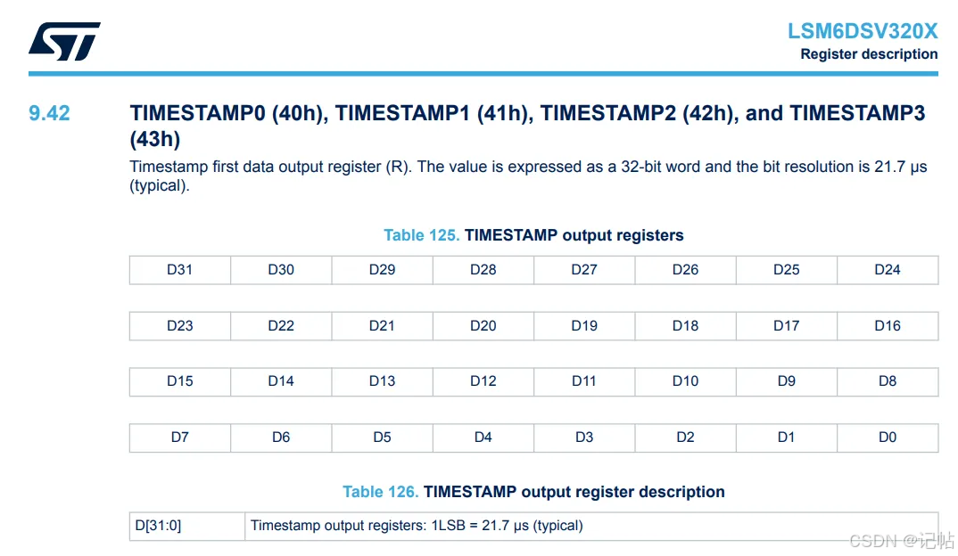

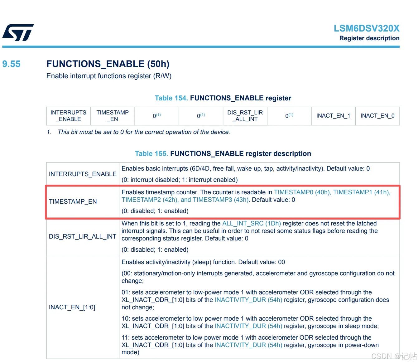

使能时间戳
FUNCTIONS_ENABLE寄存器(地址50h) 的TIMESTAMP_EN可以使能时间戳计数器。计数器的值可以从TIMESTAMP0(40h),TIMESTAMP1(41h),TIMESTAMP2(42h)和TIMESTAMP3(43h)寄存器读取。 fifo
lsm6dsv320x_timestamp_set(&dev_ctx, PROPERTY_ENABLE);

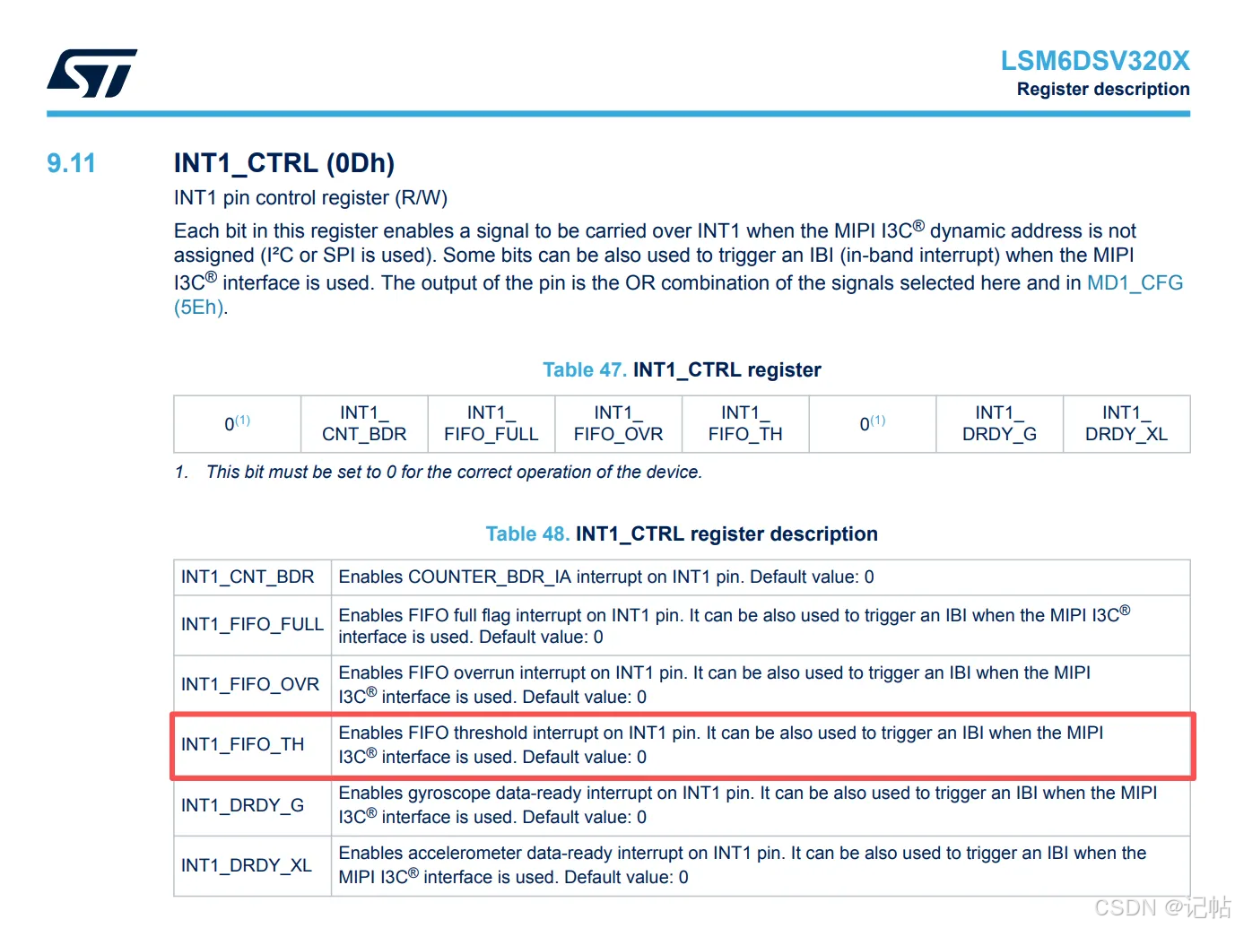

FIFO 水位中断
● 寄存器:INT1_CTRL
● 位域:int1_fifo_th
● 作用:当 FIFO 达到 watermark(fifo_watermark_set() 配的阈值)时,在 INT1 引脚输出中断。
fifo

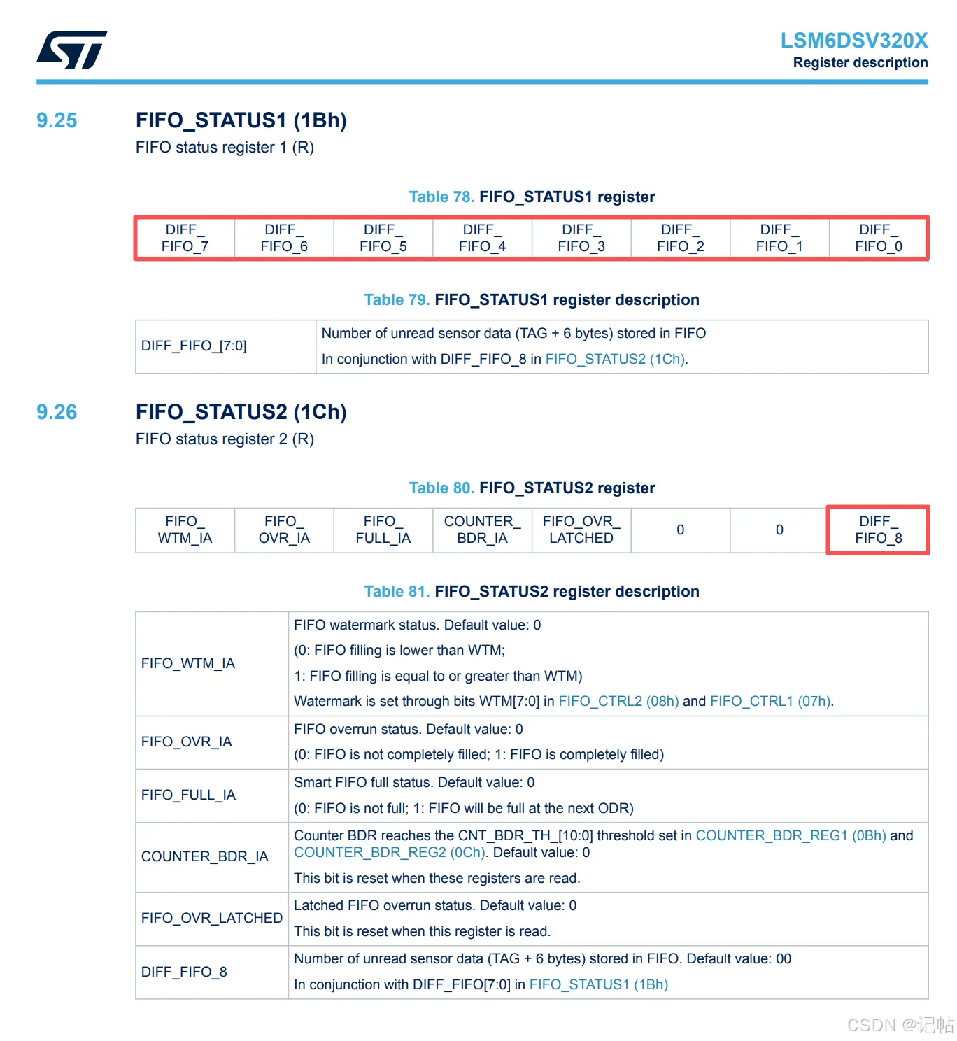

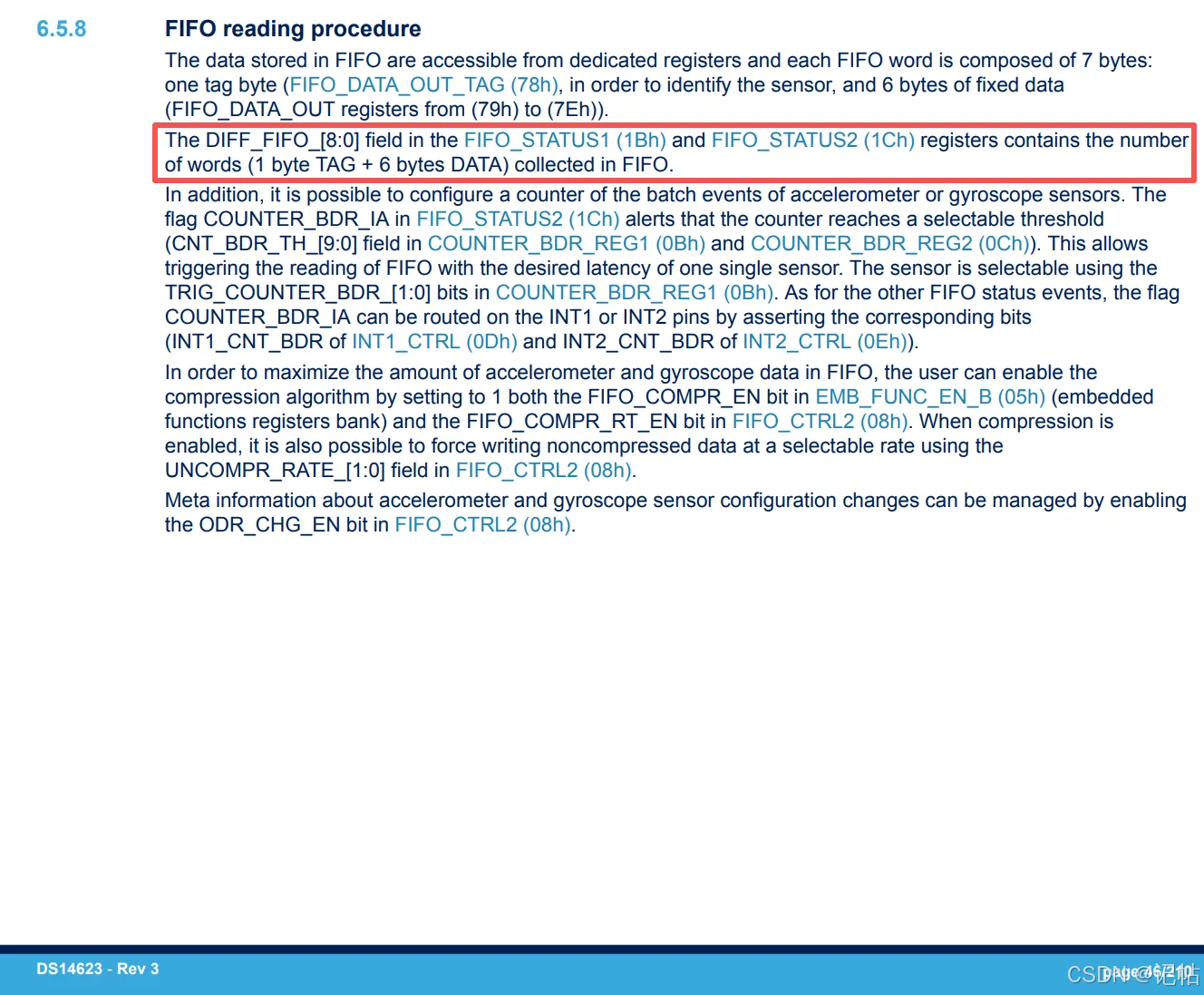

读取四元数数据
FIFO_STATUS1(1Bh)和 FIFO_STATUS2(1Ch)寄存器中的 DIFF_FIFO [8:0] 字段包含在 FIFO 中收集的字(1 字节标签 + 6 字节数据)的数量。
fifofifo
/* Read watermark flag */
    lsm6dsv320x_fifo_status_get(&dev_ctx, &fifo_status);

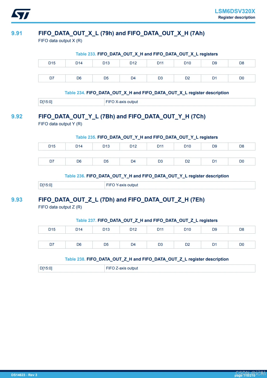

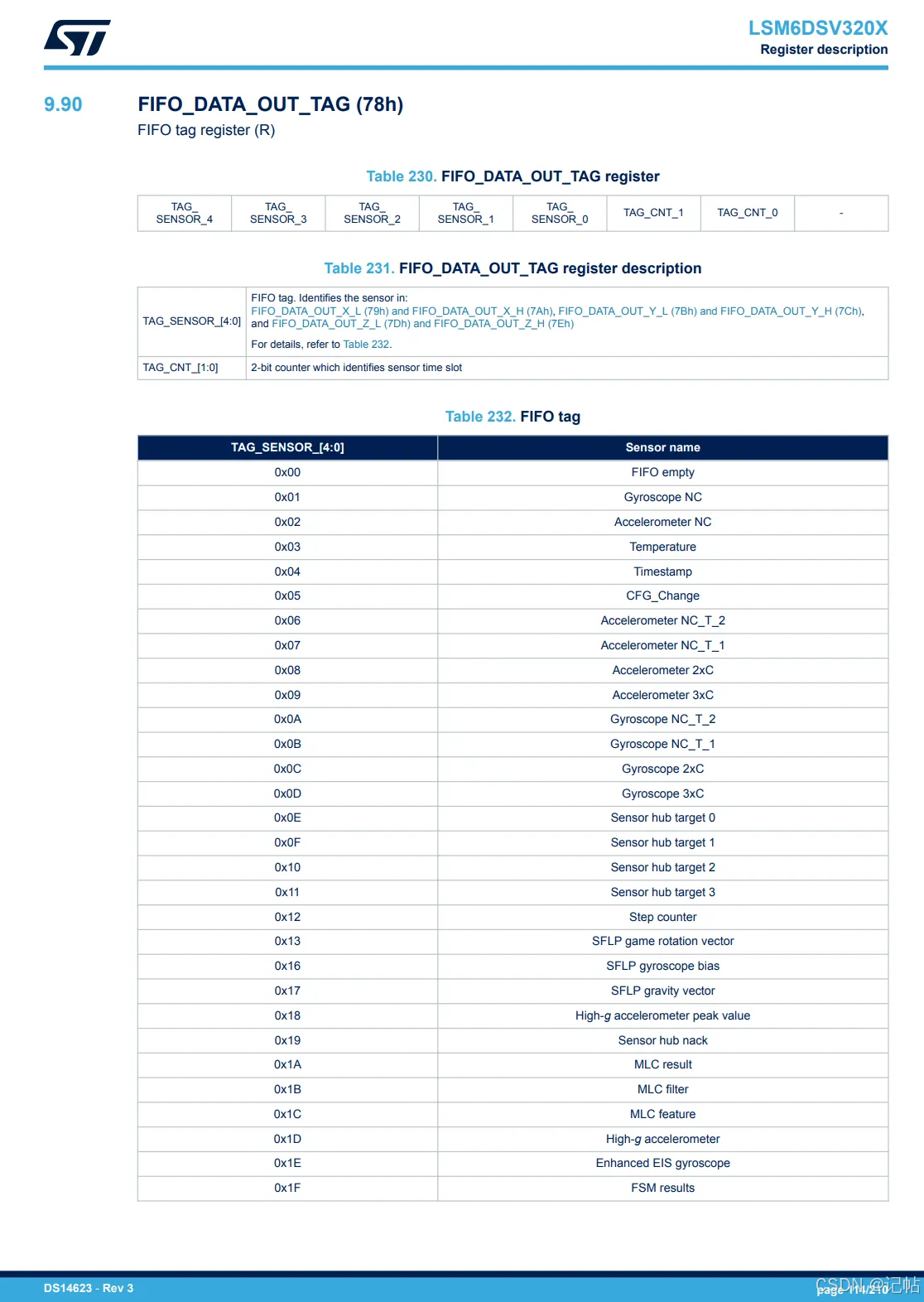

之后需要通过FIFO_DATA_OUT_TAG (78h)判断是什么数据准备好,当为SFLP game rotation vector(0X13)时候,为四元数准备完毕。
fifo
之后读取FIFO_DATA_OUT_X_L (79h)到FIFO_DATA_OUT_Z_H (7Eh)共6个字节数据,进行四元数读取。
fifo 其中时间戳速度单位为21.7us。
fifo
