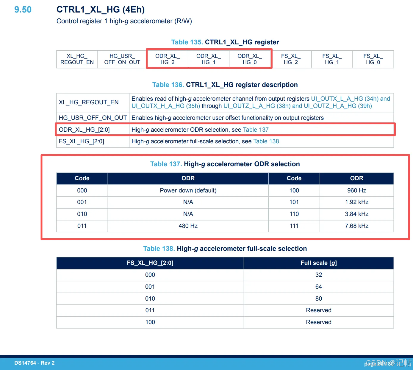

设置高量程加速度速率
高量程加速度速率可以通过CTRL1_XL_HG (4Eh)设置高量程加速度速率。
陀螺仪
设置高量程加速度速率可以使用如下函数。
/* Set Output Data Rate.
   * Selected data rate have to be equal or greater with respect
   * with MLC data rate.
  lsm6dsv80x_hg_xl_data_rate_set(&dev_ctx, LSM6DSV80X_HG_XL_ODR_AT_960Hz, 1);

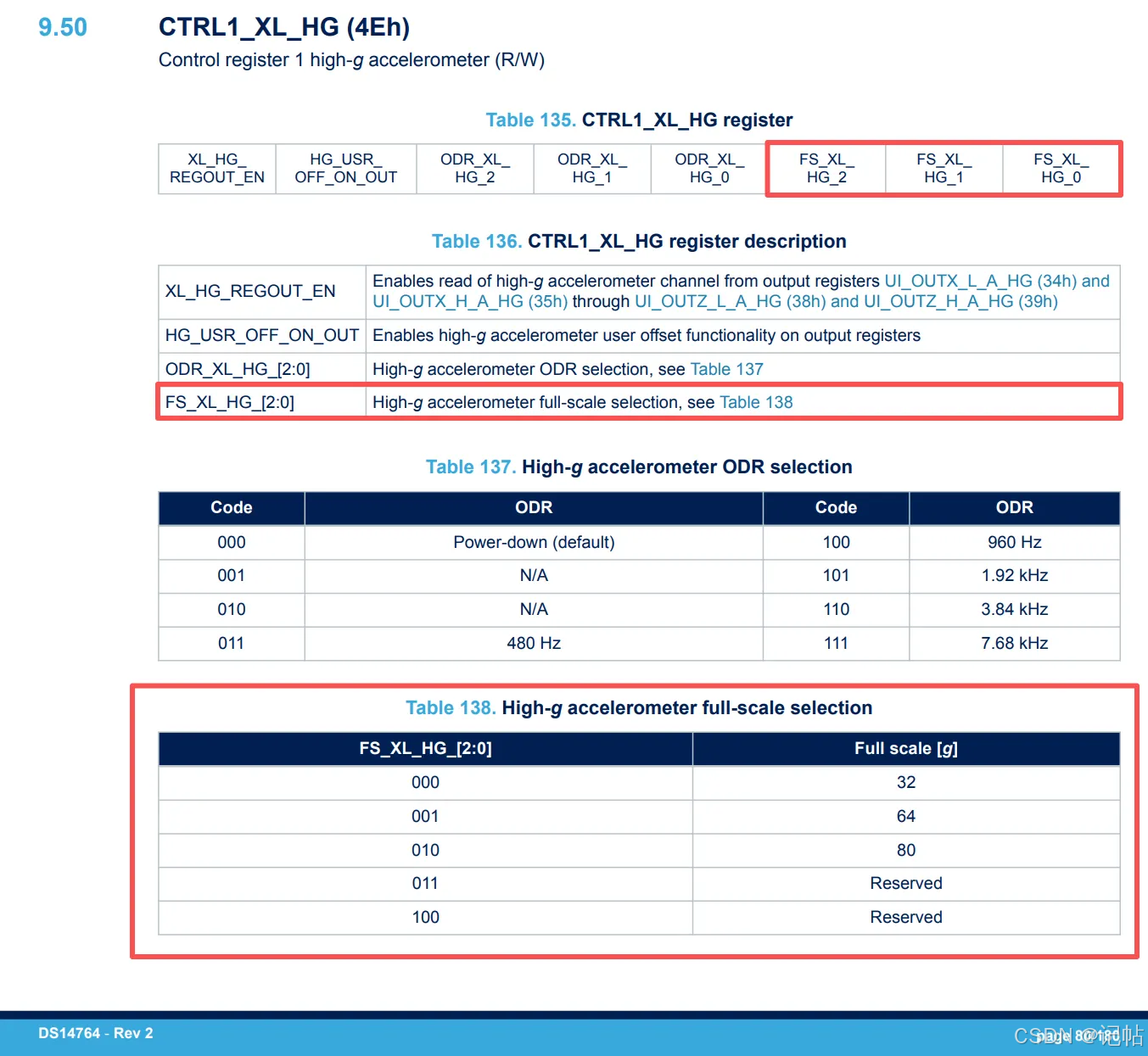

设置高量程加速度量程
高量程加速度量程可以通过CTRL1_XL_HG (4Eh)设置。
陀螺仪
设置高量程加速度量程可以使用如下函数。
/* Set full scale */
  lsm6dsv80x_hg_xl_full_scale_set(&dev_ctx, LSM6DSV80X_80g);
需要注意的是高量程加速度的精度问题。

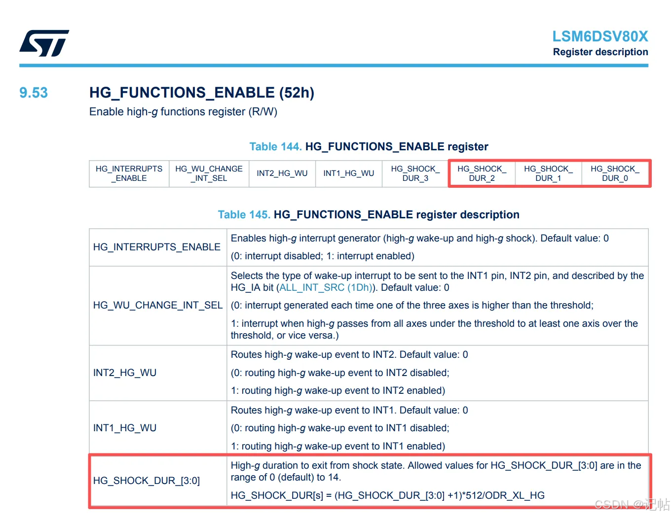

High-g 唤醒/冲击检测器
HG_FUNCTIONS_ENABLE (0x52) 的 HG_SHOCK_DUR[3:0](冲击状态退出持续时间)。
HG_SHOCK_DUR[s] = (HG_SHOCK_DUR + 1) * 512 / ODR_XL_HG
前面把 ODR 设为 960 Hz,所以:
● hg_shock_dur=1 → (1+1)*512/960 ≈ 1.07 s
检测到一次 high-g 事件后,芯片会用这个“持续时间/去抖窗口”来定义 shock 状态的保持/退出节奏,避免事件抖动导致中断疯狂触发

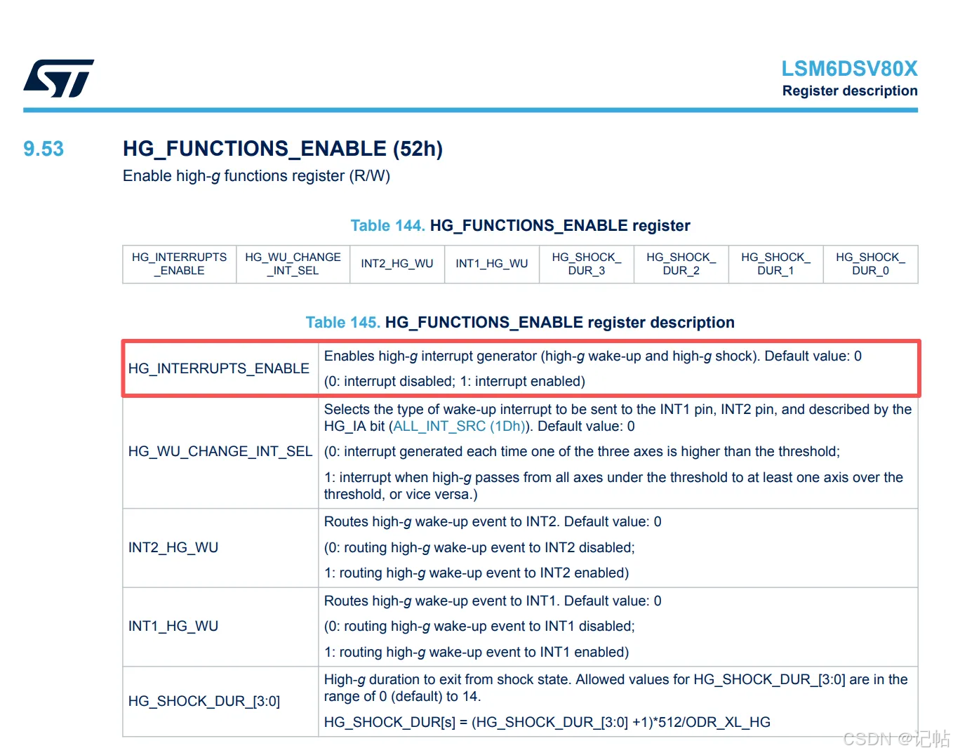

LSM6DSV80X_HG_FUNCTIONS_ENABLE 寄存器中的 hg_interrupts_enable 字段为 1。
把 HG 相关事件(包括 hg_wakeup)允许输出到中断系统。
陀螺仪
int_cfg.hg_interrupts_enable = 1;
  lsm6dsv80x_hg_wu_interrupt_cfg_set(&dev_ctx, int_cfg);

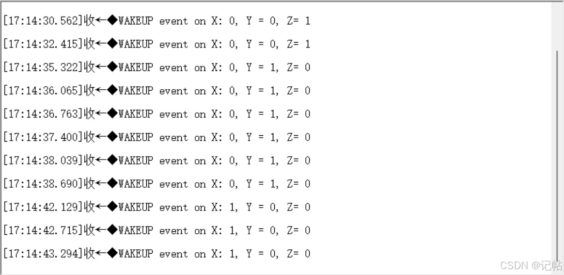

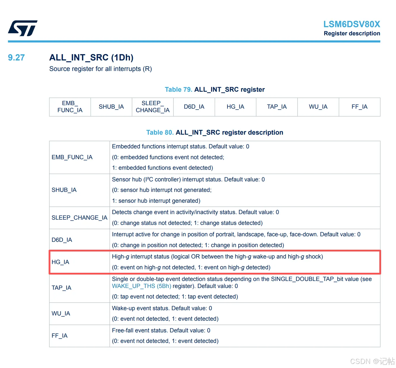

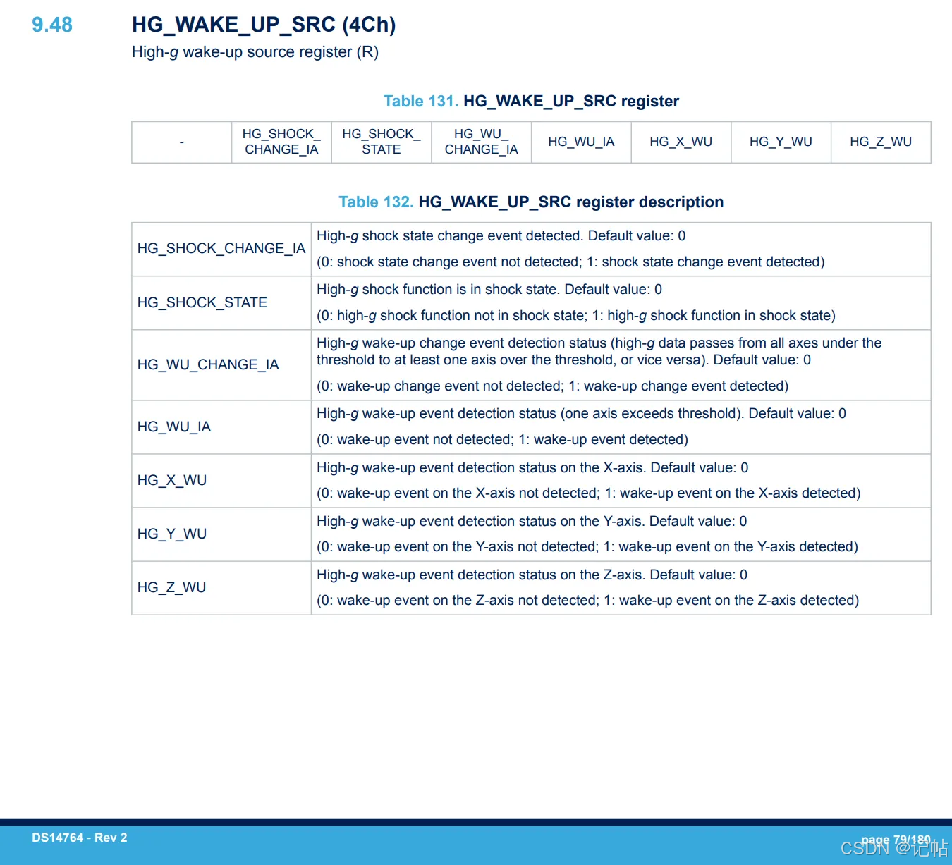

High-G 事件状态
lsm6dsv80x_hg_event_get() 读 0x4C → 如果 HG_WU_IA 等位为 1 → 再判断 HG_X_WU/HG_Y_WU/HG_Z_WU → 打印是哪几个轴超过阈值。
陀螺仪
陀螺仪
/* Infinite loop */
  /* USER CODE BEGIN WHILE */
  while (1)
    if (thread_wake) {
      lsm6dsv80x_hg_event_t status;
      thread_wake = 0;
      lsm6dsv80x_hg_event_get(&dev_ctx, &status);
      if (status.hg_event) {
        if (status.hg_wakeup) {
          uint8_t axis = 0;
          if (status.hg_wakeup_x) {
            axis |= AXIS_X;
          if (status.hg_wakeup_y) {
            axis |= AXIS_Y;
          if (status.hg_wakeup_z) {
            axis |= AXIS_Z;
          printf("WAKEUP event on X: %d, Y = %d, Z= %drn",
                  (axis & AXIS_X) ? 1 : 0,
                  (axis & AXIS_Y) ? 1 : 0,
                  (axis & AXIS_Z) ? 1 : 0);

演示
陀螺仪
