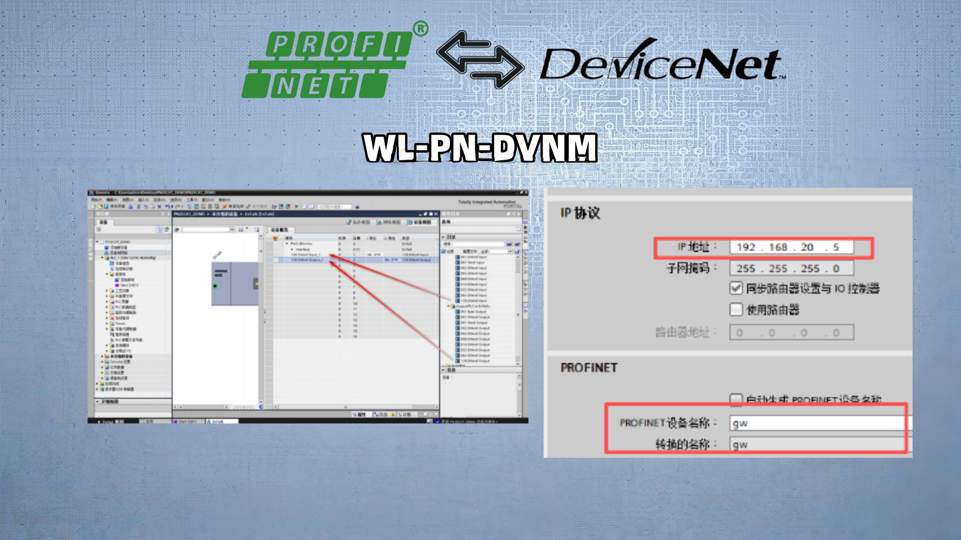

二、PLC(TIAPortal)组态配置
1.新建项目,添加S71500CPU,设置PLCIP:192.168.20.189。
2.安装网关GSDML文件:硬件目录→右键“安装新GSD”,导入网关厂商提供的Profinet从站描述文件。
3.在网络视图中将网关拖入Profinet网络,分配IP:192.168.20.5,设备名如“pn-dvn”。
4.配置I/O映射:设定输入64字节、输出64字节,对应PLC地址区:
机器人→PLC:I128~I159
PLC→机器人:Q128~Q159
5.编译并下载硬件组态到PLC。

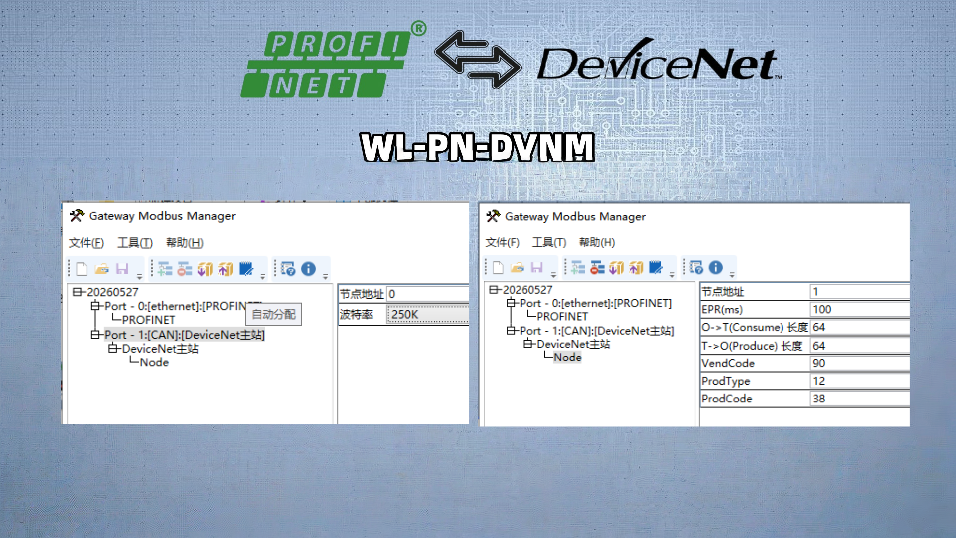

三、网关配置软件设置
1.电脑与网关同网段,打开网关配置软件,扫描并连接网关。
2.Profinet侧:确认为从站模式,IP与组态一致,I/O长度64入/64出。
3.DeviceNet侧:设为主站(Scanner),波特率125kbps,主站MACID=0。
4.扫描DeviceNet从站,找到那智机器人(节点地址设为2),添加到主站列表。
5.I/O映射:
机器人输出(→PLC):映射到网关Profinet输入
机器人输入(←PLC):映射到网关Profinet输出
6.下载参数到网关并重启生效。

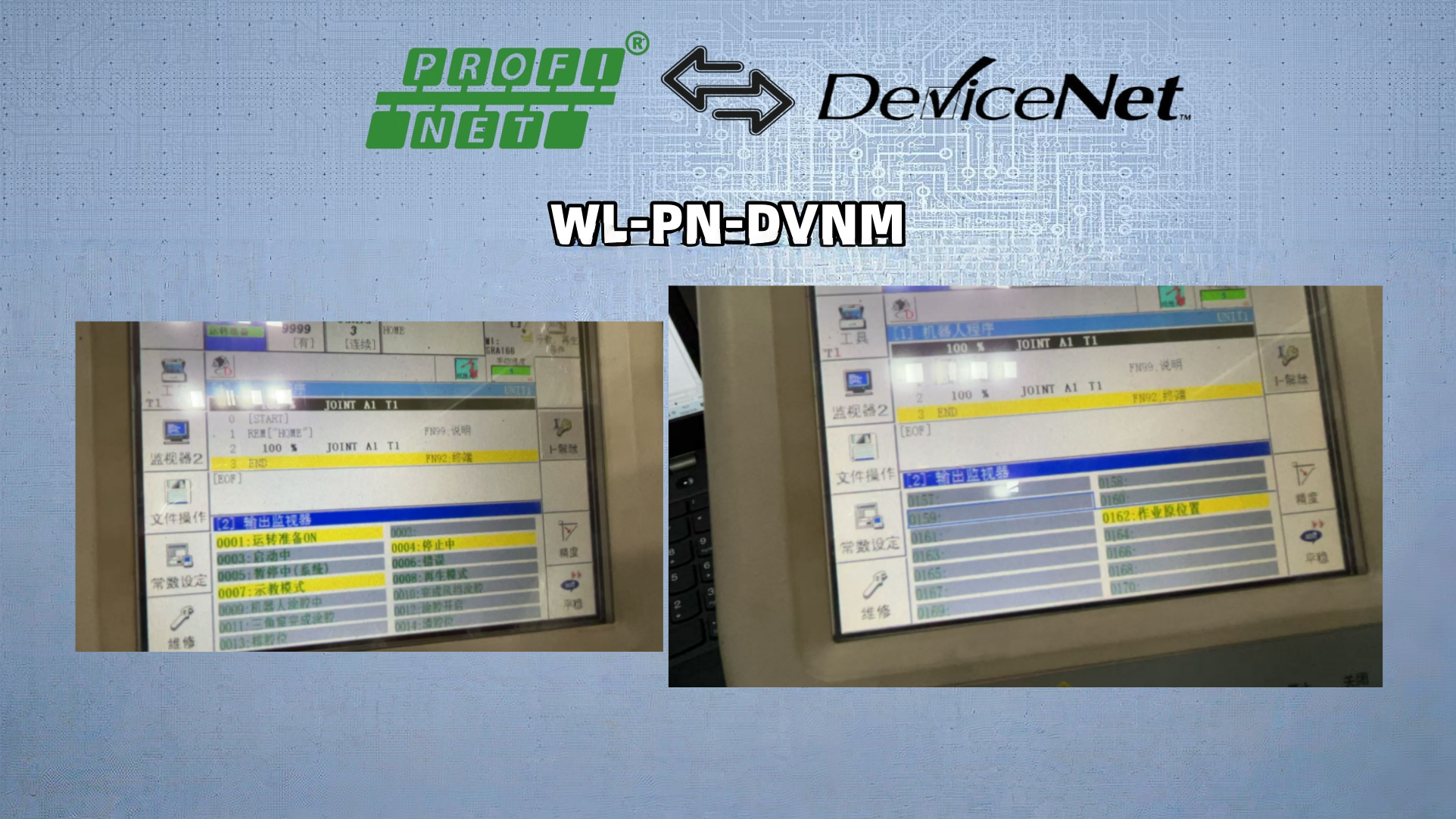

四、那智机器人DeviceNet配置
1.进入机器人控制器,打开I/O→DeviceNet设置。
2.节点地址(NodeID):2,波特率125kbps。
3.配置I/O地址:
输入(PLC→机器人):0162(16字节)
输出(机器人→PLC):0162(16字节)
(初期误设为0001,导致通信虽连上但PLC无数据)
4.启用DeviceNet通信,重启机器人。
五、现场问题与排查
硬件与组态全部完成后,Profinet与DeviceNet通信指示灯均正常,网关显示网络已连接,但PLC侧I128~I159始终无变化,机器人输出数据未上传。
排查过程:
1.核对PLC与网关I/O长度一致;
2.网关在线监视DeviceNet侧有数据收发;
3.重点检查机器人输出起始地址:原设0001,改为0162后,PLC立即读到机器人状态数据。
原因:部分DeviceNet设备地址0~1reserved或无效,不可用作有效I/O起始地址。
