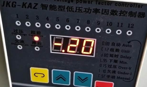

干电力运维这行,最怕遇到功率因数异常。前几天接到一个10kV配电室的紧急求助,现场仪表显示功率因数直接超前0.2,值班电工急得满头汗,怕被供电公司罚款,连夜喊我过去帮忙。
到现场一看,电容柜、补偿控制器都正常亮着,数值稳稳停在超前0.2,换谁第一眼都会觉得是接线出了问题。但我知道不能一上来就拆接线,越急越容易走弯路。

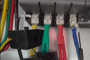

按照常规思路,功率因数超前,优先查电流互感器方向和电压相序。我带着值班师傅对照图纸,一根线一根线核对:
1.CT极性没反
2.电压A、B、C相序正确
3.补偿控制器接线端子无松动、无接错
不放心,又把电流线正反调换、电压线重新整理,反复试了三次,仪表上超前0.2的数值纹丝不动。

排查陷入死胡同时,我突然问了一句:“现在车间有设备在运行吗?”
值班师傅愣了一下:“没生产,全都停机了,就几台监控、小控制器待机。”
这句话点醒了我。我让他立刻启动几台常用电机负载,再看功率因数表 ——不到10 秒,数值直接从超前0.2跳回1.0,完全正常!
在场的人都笑了,忙活大半天,问题根本不在接线,也不在设备。

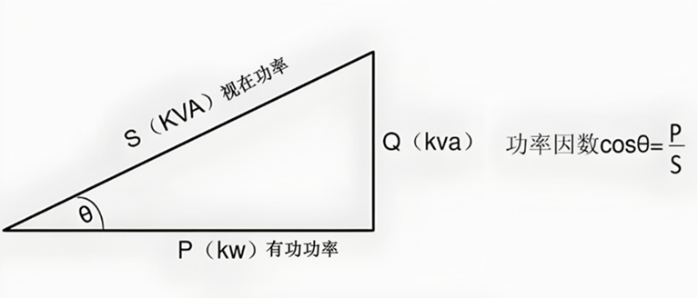

三、核心原理:空载轻载,最容易 “假超前”
这个现象很多电工不理解,我用最直白的话讲清楚:
功率因数 = 有功功率 ÷ 视在功率,关键看有功和无功的比例。
1.车间停产、负载全停,有功功率接近0
2.现场变频器、监控、小型控制电源,会产生一点点容性无功
3.有功几乎为零,哪怕只有很小的容性无功,也会被放大,直接表现为功率因数大幅超前
这种超前是空载正常现象,不是故障,更不是接线错误。
