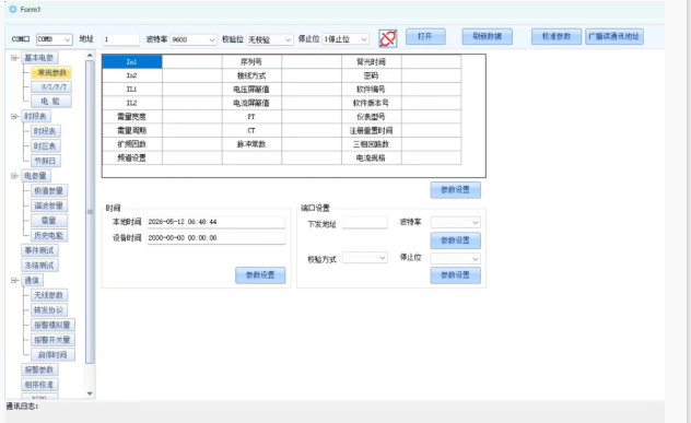

蓝牙调试(标配)
新方案无线版本标配蓝牙,可通过手机APP连接仪表,读取参数、设置地址、波特率、PT/CT变比、DO输出等
老方案需要通过RS485或红外,现场调试更繁琐
远程升级
支持4G远程升级(速度较快),也支持通过手机蓝牙升级
可分别对无线通信模组和电表计量软件进行升级
参数设置更丰富
可通过平台配置服务器IP、端口、MQTT主题等,适应不同云平台接入需求

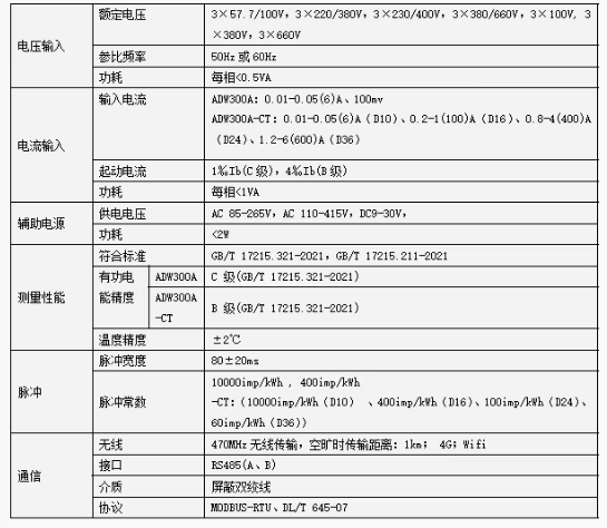

ADW300A是ADW300A系列中的一款无线计量仪表,主要技术特性如下:
