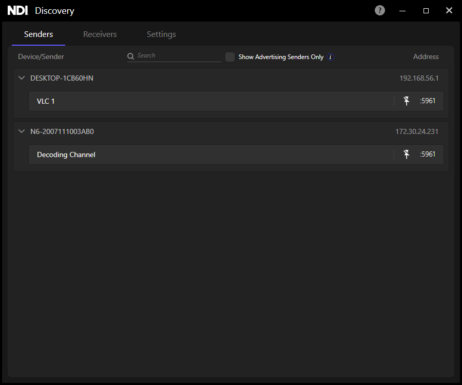

Sender Monitoring:终于能看清每一路源的状态了
在大型项目中,NDI 发送端可能来自摄像机、编码器、导播系统、采集节点等各类设备。
过去,工程人员能看到“网络里有哪些源”,但很难快速判断某一路是否稳定、异常究竟出在哪里。
举个真实的场景:
一个融媒体中心部署了几十路 NDI 信号源,其中一路编码器突然出现掉帧或信号抖动。缺少发送端状态监控时,运维人员往往需要逐台排查——前端设备?网络链路?还是接收端配置?耗时又低效。
NDI 6.3 强化了 Sender Monitoring 能力,让系统可以更清晰地查看每一路发送端的运行状态与流信息。
信号源
对于多机位制作、融媒体中心、校园总控、文旅演出、多会场协同等大规模场景,这意味着运维效率更高、问题定位更快、项目运行更可控。

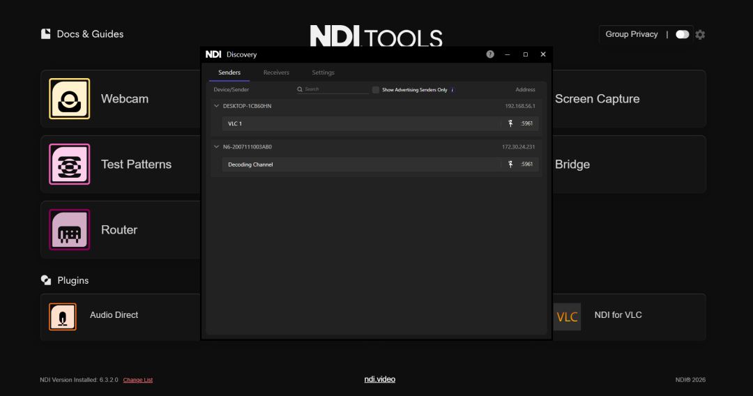

NDI 6.3 增强了 Discovery and Control 能力,让发送端和接收端可以更高效地被发现、识别和连接。
信号源
系统能够更高效地建立和管理设备间的连接关系,降低部署复杂度,提高统一调度与集中管理效率。
