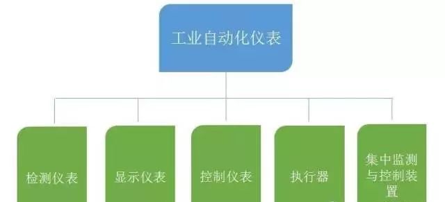

导语:
工业自动化仪表品种繁多,从信息的获得、传递、反映和处理的过程把工业自动化仪表分为五大类;

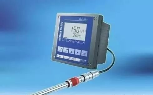

5.成分分析仪表:
成分分析仪表用于检定工艺介质的成分及测定某种组分(或某些组分直至全组分)的含量。按其工作原理可分为电化学式分析仪(如电导仪、工业酸度计、氧化锆分析仪等),热学式分析仪(如热导式分析仪、热化学式分析仪、红外线分析仪)及磁导式分析仪、光电比色分析仪、质谱仪、工业气相色谱仪等。
在安装在线成分分析仪表时,一般都需要对所取的样品进行预处理,使样品的状态、温度、压力、流量等参数符合分析仪表工作条件的要求,因此需要配置一些由过滤器、除尘器、干燥容器、冷却器、转子流量计、水封和阀门及管路等组成的管路系统,以对样品进行一般性预处理。        对于一些特殊介质(如烟道气脏气样、炉气等高温气样、重油分析取样、腐蚀性组分取样及环境检测取样等),其取样预处理系统则更为完善,这类成品形式的取样预处理系统称为取样预处理装置。   另外,还有一些物性检测仪表如水分计、湿度计、密度计、浓度计、浊度计、粘度计等也往往划归成分分析仪表。

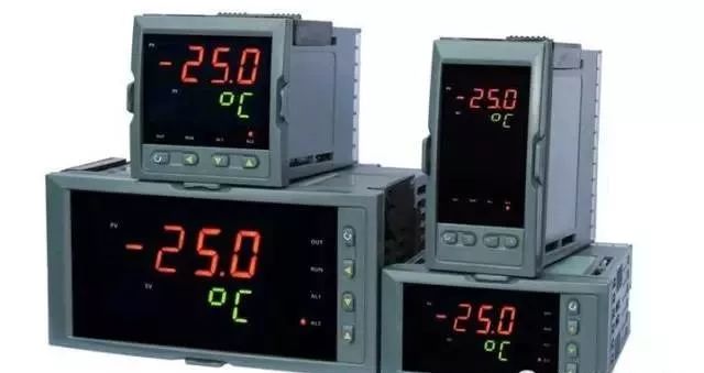

此类仪表是指与检测仪表配套用以指示或记录被测参数的瞬时值,如用于指示的比率计、毫伏计等动圈指示仪,数字显示仪和指示或记录温度用的电子电位差计、电子平衡电桥(电子电位差计、平衡电桥还可以附加电动调节器或气动调节器等组成复合型仪表)及具有流量累计功能的积算型仪表。

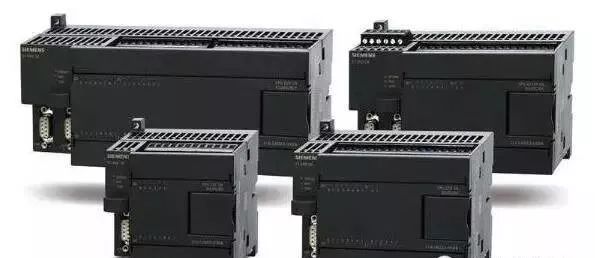

在工业自动化仪表由就地检测显示向集中控制发展过程中,产生了一种集测量、显示、调节功能于一体的仪表,我们称之为基地式调节仪表或简称为基地式仪表。如具有气动调节器的指示记录调节仪以及一些只有单一调节功能的就地调节器(如温度调节器,压力调节器、差压调节器,流量调节器)。 2.数字式控制仪表数字式控制仪表包括分散型控制系统(DCS),可编程序控制器(PLC),工业控制机(IPC),安全控制系统(FSC)等。

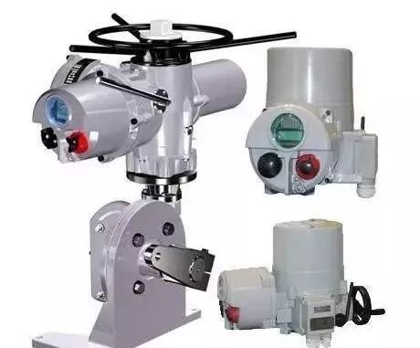

执行器又称控制阀,由执行机构和阀门两部分组成。按照执行机构的动力源分类有气动控制阀,电动控制阀,液动控制阀和混合型控制阀四大类。气动控制阀按照其执行机构形式又分为薄膜式控制阀,活塞式控制阀和长行程控制阀。

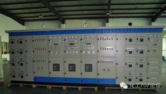

此类设备主要有各式(通道式、柜式、框架式、屏式)仪表盘、仪表箱、操作台、保温(保护)箱、供电箱等。

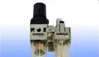

自控材料       自控材料指仪表安装所需要的材料,其品种繁多,如导压配管(无缝钢管、不锈钢管、高压管)、供气配管(镀锌钢管、黄铜管),气信号配管(紫铜管、铜管缆、尼龙管缆,接管箱),电气配管材料(焊接钢管、镀锌钢管),各类配管中的阀门、法兰及管件,自控用电气设备材料(电缆、导线、接线箱、电气设备及元件),仪表电缆桥架,用于制作仪表设备支架、托架的角钢、槽钢等型钢金属材料,伴热隔热材料及防腐刷油材料等。
