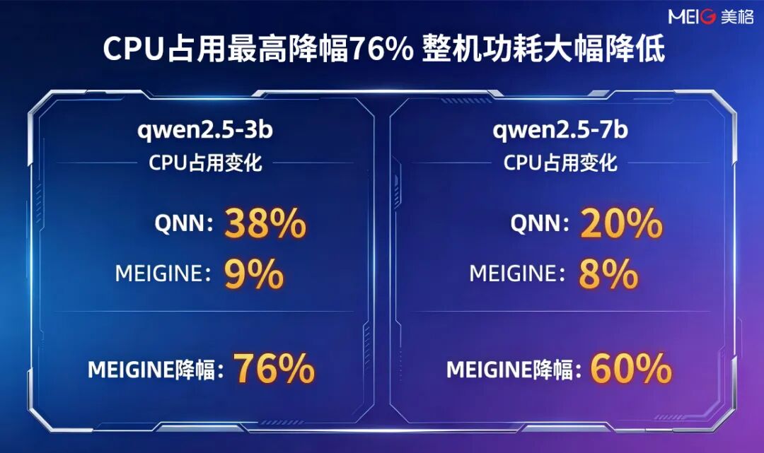

针对端侧推理中 CPU 负载过高的行业痛点, MEIGINE 自研异构调度引擎,将计算负载智能分配至 CPU、GPU、NPU 协同处理,打破传统方案对 CPU 的过度依赖,通过精细化算力调度与底层优化,实现整机功耗的大幅降低。
同样基于 SNM970(Q-8550 平台),以 Qwen2.5-3B 模型为例,MEIGINE 的 CPU 占用为 9%,相较 QNN 的 38% 降幅高达 76%;在 Qwen2.5-7B 模型下,MEIGINE 的 CPU 占用仅为 8%,较 QNN 的 20% 降低 60%。更低的 CPU 占用意味着设备不烫不卡,整机流畅运行,为长时间 AI 交互提供坚实的能效保障。
