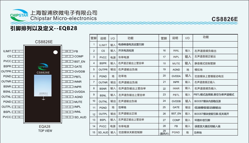

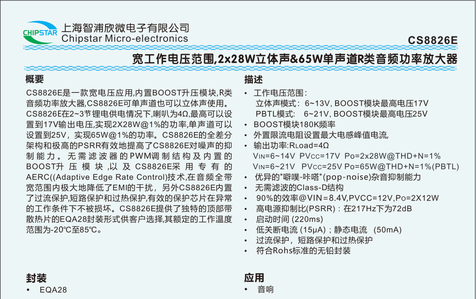

CS8826支持2×28W立体声&65W单声道R类音频功率放大器
CS8826E是一款宽电压应用,内置BOOST升压模块,R类音频功率放大器,CS8826E可单声道也可以立体声使用。CS8826E在2~3节锂电供电情况下,喇叭为4Ω,最高可以设置到17V输出电压,实现2X28W@1%的功率,单声道可以设置到25V,实现65W@1%的功率。CS8826E的全差分架构和极高的PSRR有效地提高了CS8826E对噪声的抑制能力。
音频
无需滤波器的PWM调制结构及内置的BOOST升压模块,以及CS8826E采用专有的AERC((Adaptive Edge Rate Control)技术,在音频全带宽范围内极大地降低了EMI的干扰,另外CS8826E内置了过流保护,短路保护和过热保护,有效的保护芯片在异常的工作条件下不被损坏。CS8826E提供了独特的顶部带散热片的EQA28封装形式供客户选择,其额定的工作温度范围为-20℃至85℃。
