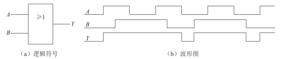

2. 或门——有一个就行
“或”的逻辑宽松很多。只要有一个条件满足,结果就会发生。
用一句话记:有1则1,全0才0。
举个例子:你出门上班,坐地铁或坐公交,只要能到公司就行。
逻辑表达式:Y = A + B(A或B中有一个为1,Y就为1)。
数字电路
(或门的逻辑符号和波形图)

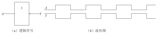

3. 非门——直接反过来
“非”就是取反。输入是0,输出就是1;输入是1,输出就是0。所以非门也叫“反相器”。
用一句话记:输出跟输入反着来。
举个例子:一个开关控制灯泡,开关闭合(1)时灯反而灭(0),断开(0)时灯反而亮(1)。
逻辑表达式:Y = Ā(A上面加一横,表示取反)。
数字电路
(非门的逻辑符号和波形图)

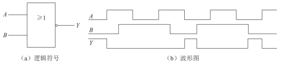

或非门= 或门 + 非门。先做“或”运算,再把结果反过来。它的特点是:全0得1,有1得0。
数字电路
(或非门的逻辑符号和波形图)

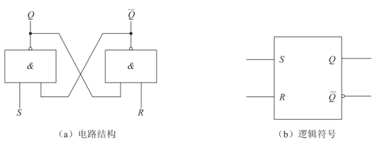

1. 基本RS触发器——最原始的记忆模块
RS触发器是最简单的一种触发器,由两个逻辑门交叉连接而成。它有两个输入端:S(置位端)和R(复位端),以及两个输出端Q和Q̄(Q̄总是和Q相反)。
给S加有效信号:Q变成1,也就是“记住”了1。
给R加有效信号:Q变成0,也就是“记住”了0。
如果S和R都没有有效信号:触发器就保持原来的状态不变。
不过,RS触发器有个“禁区”:S和R不能同时有效,否则输出就不确定了。
数字电路
(基本RS触发器)

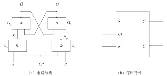

2. 同步RS触发器——加个时钟来指挥
基本RS触发器虽然能记住状态,但它什么时候该记、什么时候不该记,没有统一指挥。于是工程师给它加了一个“开关”——时钟脉冲(CLK)。
只有时钟信号到来时,触发器才会根据输入改变状态;其他时间,不管输入怎么变,它都“装睡”。这样,整个系统就可以在统一的时钟节拍下协同工作。
数字电路
(同步RS触发器)

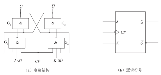

3. JK触发器——功能最全的“多面手”
JK触发器是在同步RS触发器基础上改进的,它解决了RS触发器“S和R不能同时为1”的问题。
J=0, K=0:保持原状态。
J=0, K=1:复位(置0)。
J=1, K=0:置位(置1)。
J=1, K=1:翻转(0变1,1变0)。
JK触发器功能强大,可以很方便地转成其他类型的触发器。
数字电路
(JK触发器)

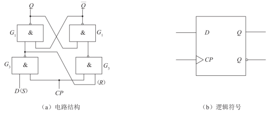

4. D触发器——最简单的“数据锁存器”
D触发器只有一个数据输入端D。它的规则非常好记:时钟上升沿到来时,输出Q就变成D此刻的值。
时钟来了,D是0,Q就变0;D是1,Q就变1。
其他时间,Q保持不变。
D触发器特别适合用来暂存数据,是寄存器、移位寄存器等电路的核心。

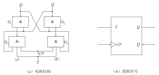

5. T触发器——专门用来“翻转”的
T触发器更简单:它只有一个T输入端。
T=0:保持状态不变。
T=1:每来一个时钟脉冲,状态翻转一次(0→1→0→1…)。
这种“逢1就翻”的特性,让T触发器非常适合做分频器——比如把一个频率的脉冲变成一半频率。
数字电路
(T触发器)
