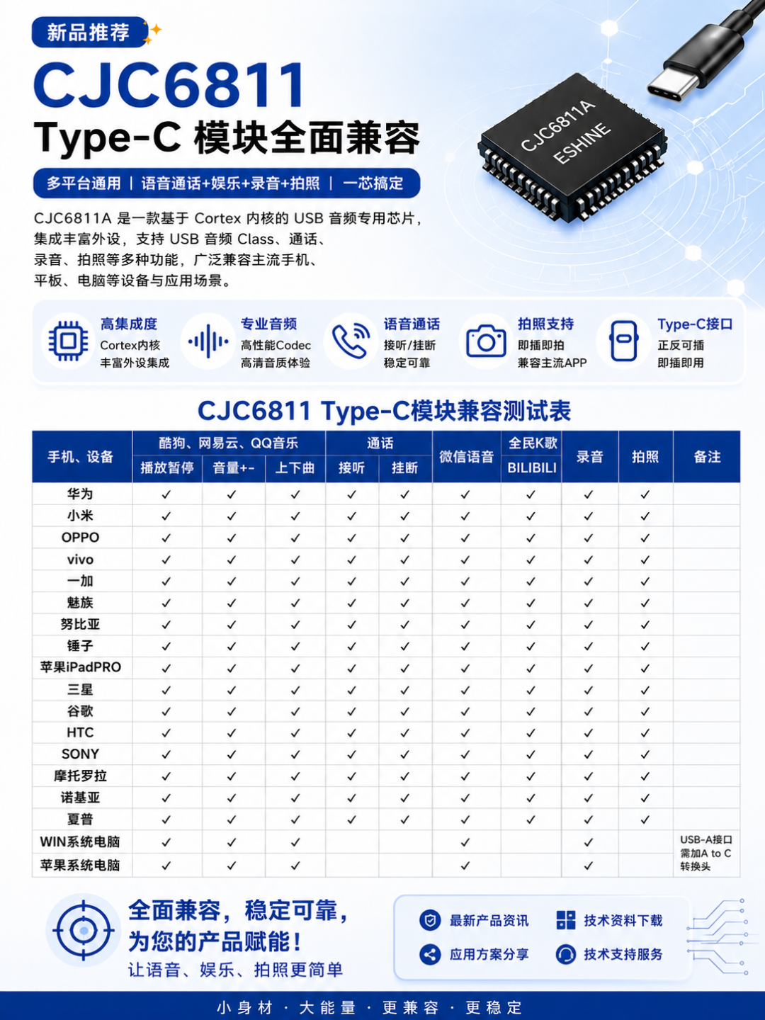

三、兼容性测试:覆盖主流手机、平板、电脑平台
Type-C音频产品最重要的指标之一,就是兼容性。
CJC6811A Type-C模块经过多品牌、多应用场景测试,覆盖华为、小米、OPPO、vivo、一加、魅族、努比亚、锤子、苹果iPad Pro、三星、谷歌、HTC、SONY、摩托罗拉、诺基亚、夏普,以及Windows系统电脑、苹果系统电脑等平台。
测试功能包括:
酷狗、网易云、QQ音乐播放
播放/暂停
音量加减
上下曲切换
通话接听
通话挂断
微信语音
全民K歌
Bilibili
录音
拍照
从实际应用角度看,CJC6811A Type-C模块不仅适合基础音频输出,也适合带通话、录音、拍照控制、K歌、直播、语音交互等功能的产品应用。
【插图建议】
此处插入兼容测试表图片。
图片标题建议:
CJC6811A Type-C模块兼容测试表
