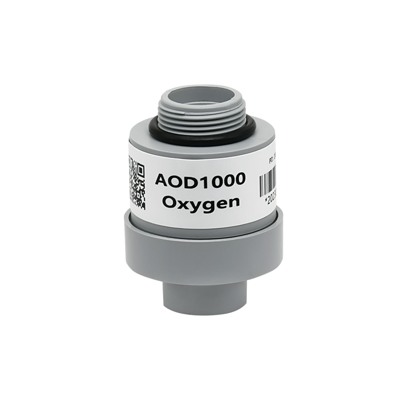

1. 氧浓度监测:耐高压的“防火哨兵”
富氧环境中,氧浓度是火灾的第一道闸门。监测难点在于传感器必须能在高压工况下稳定工作(例如2~3倍大气压),同时响应要快,以便及时报警或切断供氧。
典型方案:耐高压电化学氧传感器(如奥松AOD1000)。它采用分压式测量原理,出厂已做温度补偿,无需外部电源即可输出信号,便于系统集成。当氧浓度越过安全阈值时,控制器会立即触发排风或停止加压。

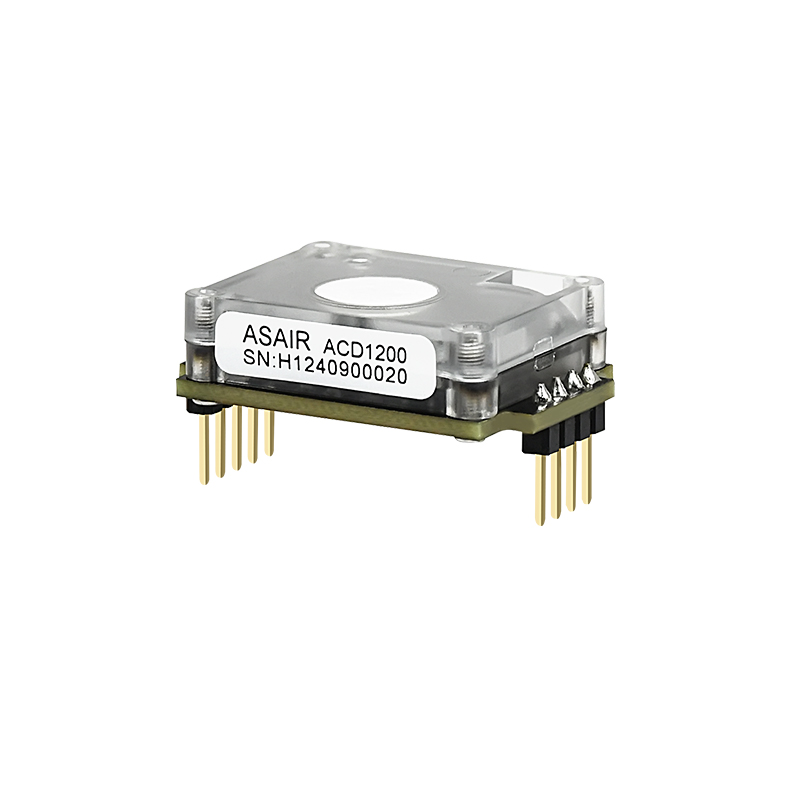

2. CO₂浓度监测:NDIR传感器的“隐身猎手”
多人密闭呼吸,CO₂是缓慢累积的“影子杀手”。常规电化学传感器可能受高浓度氧气干扰,因此需要选择气体选择性强的原理
典型方案:NDIR(非分散红外)CO₂传感器(如奥松ACD1200)。它利用CO₂对特定红外波段的吸收来测量,不依赖氧气,在高压纯氧环境下依然准确。传感器输出可直接与通风系统联动:一旦CO₂超标,自动开启换气。

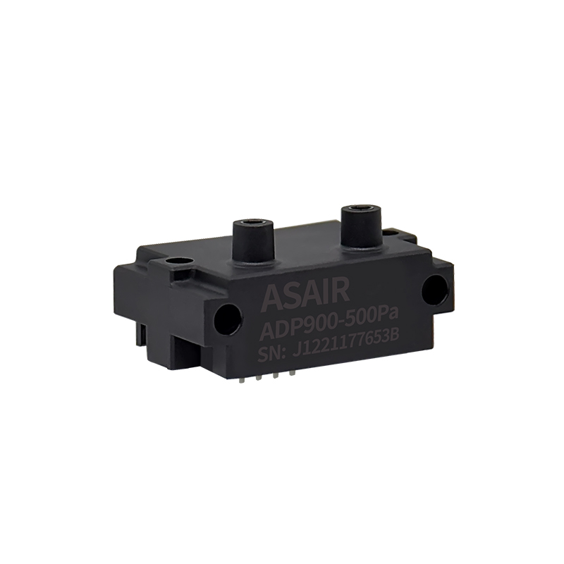

3. 压力与差压监测:高速反馈的“安全尺”
升压太快可能导致气压伤。系统需要实时知道当前压力值以及压力变化速率,从而闭环控制调压阀。
典型方案:数字式差压传感器(如奥松ADP900)。它基于MEMS压阻原理,响应时间极短,能准确捕捉每一次压力波动。传感器输出给控制器,由PID算法调节进/排气阀门,保证升降压过程平滑可控。同时,当速率超限时自动报警并泄压。
