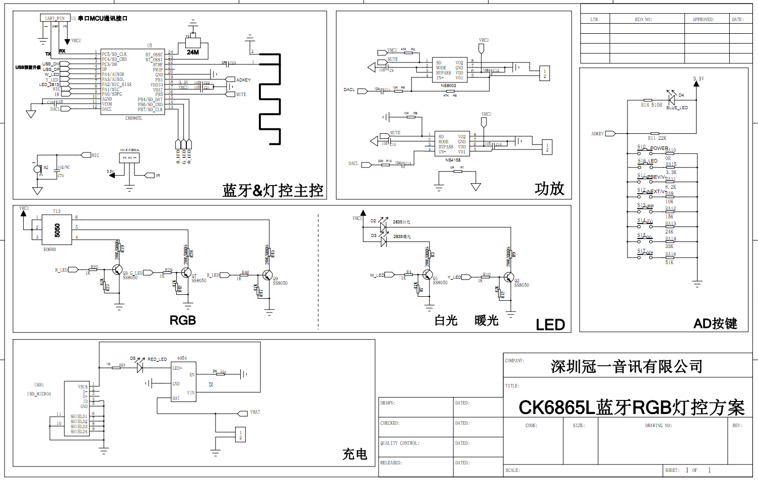

一、背景音睡眠仪整机原理图设计(CK6865L 硬件方案)
蓝牙芯片
本案例产品为内置本地白噪音 + 蓝牙音源双模式睡眠仪,供电采用 3.7V 锂电池 + LDO 稳压至 3.3V 给 CK6865L 供电,整板原理图拆分四大模块:电源电路、CK6865L 主控外围电路、喇叭音频输出电路、按键与 LED 指示电路。
  1. 电源部分设计要点3.7V 锂电经低压差 LDO 输出 3.3V,电源输入端并联 10μF 电解 + 0.1μF 陶瓷滤波电容,抑制上电纹波;CK6865L 芯片 VDD 引脚就近摆放滤波电容,降低电源噪声对白噪音播放、蓝牙收音的杂音干扰,也是睡眠仪音质优化关键设计点。
  2. CK6865L 最小系统电路芯片为免固件编程架构,无需外挂 MCU、Flash、外置晶振,最小系统仅电源、GND、天线引脚、配置电阻。睡眠仪需要切换本地白噪音 / 蓝牙模式,依靠芯片预留配置 IO 外接上下拉电阻实现模式选择,无任何软件烧录环节,原理图元器件数量大幅精简。
  3. 音频功放与喇叭电路CK6865L 内置 DAC 音频输出,IO 直连小功率 D 类功放输入端,功放后端接 8Ω/1W 内置喇叭;睡眠仪主打低噪柔和背景音,原理图预留分压电阻用来限制最大输出音量,避免破音,是助眠产品专属硬件优化设计。
  4. 按键与状态指示灯电路开关机、切歌、蓝牙配对三个轻触按键直接接入芯片 IO 口,LED 指示灯串联限流电阻,由芯片引脚直接驱动,原理图省去 IO 拓展芯片,简化 BOM。

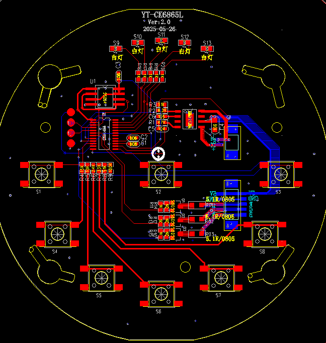

一、睡眠仪PCB Layout 布线实操要点(CK6865L 版本)
蓝牙芯片
结合多批次量产打样整改经验,梳理 PCB 布线关键规范,也是很多新手做睡眠仪容易踩坑的地方:
  1. 射频天线分区布局2.4G 蓝牙天线区域净空铺铜,天线下方禁止走线、禁止电源地层分割,CK6865L 射频引脚到天线走线尽量短且 50Ω 阻抗控制,防止蓝牙断连、远距离卡顿,保证睡眠仪手机蓝牙连接稳定性。
  2. 电源地与模拟地分区电源大电流走线加宽处理,音频模拟地与数字地单点连接,分开走线,规避电源串扰导致喇叭出现电流杂音,满足背景音睡眠仪低噪音产品要求。
  3. 滤波电容就近摆放芯片 VCC 引脚滤波电容紧贴焊盘,缩短回流路径,抑制开关电源干扰带来的白噪音异响。
  4. 器件紧凑布局适配整机外壳睡眠仪产品多为小型塑胶壳体,PCB 尺寸受限,依托 CK6865L 极简外围优势,整板可以做到纽扣大小,方便结构堆叠。
