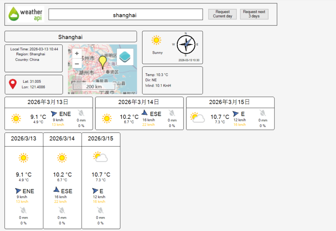

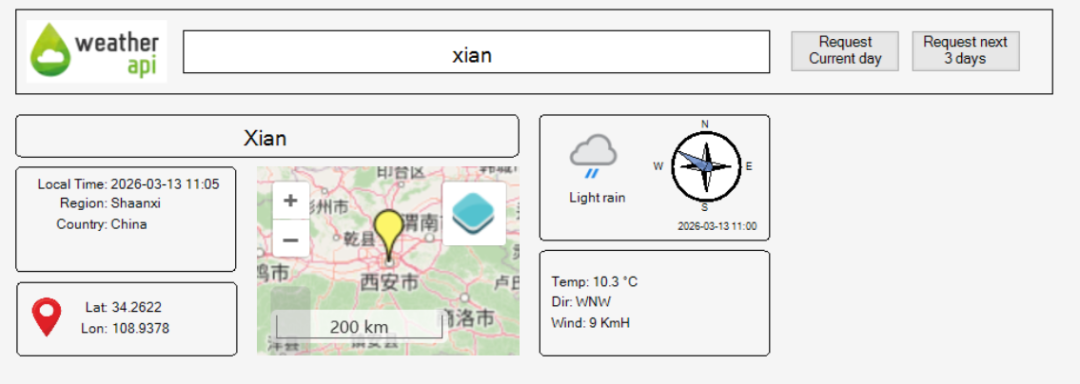

宏集Panorama WeatherAPI Demo示例
1
法国气象局区域天气数据
对于水循环中的利益相关者(生产、输送、分配、废水处理、雨水管理)而言,天气是至关重要的信息:降雨、暴风雨、霜冻、热浪或干旱都会对流量、水量、水质和基础设施运行产生直接影响。
在宏集Panorama平台应用中,集成天气服务后,可以实现:
将报警和运行事件与天气事件关联分析
提前预测水力系统超负荷风险或溢流风险
结合天气条件分析历史数据中的流量、浊度和液位趋势
