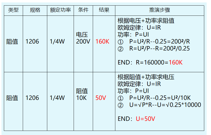

功率与电阻的关系公式则是电路安全的“守护神”。由基础功率公式P=UI结合欧姆定律,可推导出以下2个实用表达式:
电阻
前者多用于已知电压和电阻时计算功率,后者则适用于已知电流和电阻的场景。
以 1206 规格的贴片电阻为例,其额定功率为 1/4W(0.25W),若电路电压为 200V,代入公式可算出最小电阻值需达到 160KΩ,如果我们选用阻值更小的电阻,电路实际功率就会远超额定功率,最终引发元件损毁、电路停机故障。

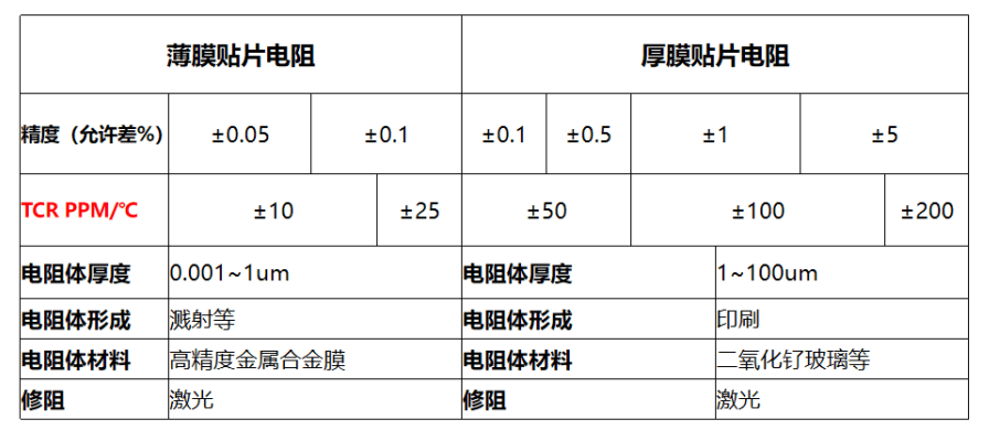

温度系数(TCR)公式
温度对电阻的影响则通过温度系数(TCR)公式量化:
电阻
温度系数是衡量电阻值随温度变化的重要参数,通常用 ppm/℃(百万分之一每摄氏度)表示。TCR反映了电阻阻值随温度变化的特性,温度变化1℃时,电阻值相对的变化量单位为ppm/℃--百万分之一。
电阻
这一特性在汽车电子、工业控制等高温环境中尤为关键,需选用 TCR≤25ppm/℃的精密电阻,避免因温度漂移影响电路精度。
TCR特性的工程意义:低TCR的电阻能保证电路在不同温度环境下性能稳定。如在航空航天设备里,要求电阻TCR极低,以确保设备在极端温度条件下正常运行,薄膜电阻便具备这一条件。
电阻
