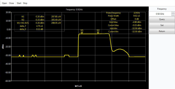

这意味着,对于脉宽300ns、上升沿100ns的窄脉冲雷达信号,SPP5000系列脉冲峰值功率计可以真实捕获脉冲顶部和边沿细节,而不是输出一个“圆圆的山包”。
