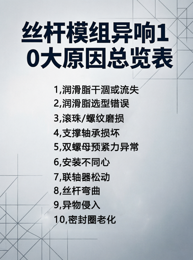

丝杆模组异响10大原因总览表典型声响:高频尖锐"吱吱"声,金属直接摩擦感,低速最明显。

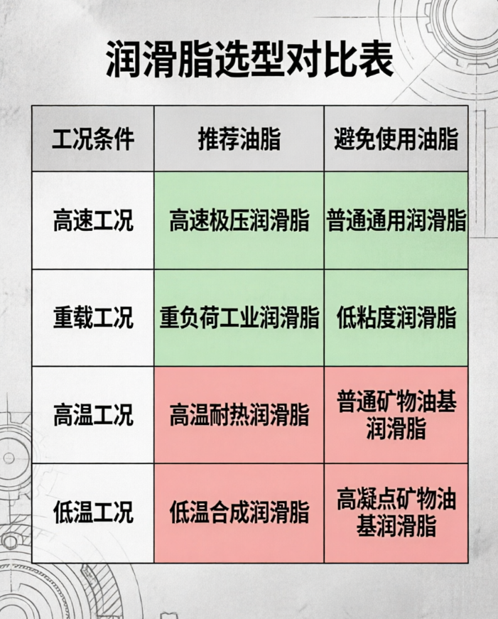

典型声响:高速"嗡嗡"声+外壳烫手(>80℃)。
常见错误:
| 错误 | 后果 |
| 高速用高粘度脂 | 内部搅拌阻力大,发热严重 |
| 低温用低滴点脂 | 脂体软化流失,等于无润滑 |
| 不锈钢丝杆用含氯脂 | 氯离子腐蚀滚道,产生麻点 |
选型参数对照表:
| 工况 | 推荐油脂型号 | 粘度等级 | 避免使用 |
| 高速(DN>50000) | 锂基脂 NLGI 0~1 | 低粘度 | NLGI 3号 |
| 低速重载 | 锂基脂 NLGI 2~3 | 高粘度 | NLGI 0~1 |
| 高温(>80℃) | 聚脲基脂 | 高滴点>180℃ | 普通锂基脂 |
| 低温(<-10℃) | 合成润滑脂 | 低温流动性好 | 矿物基脂 |
| 不锈钢丝杆 | 不含氯添加剂专用脂 | 耐腐蚀 | 含氯/含硫脂 |
⚠️ 不同品牌油脂不要混用,添加剂体系可能不兼容。
