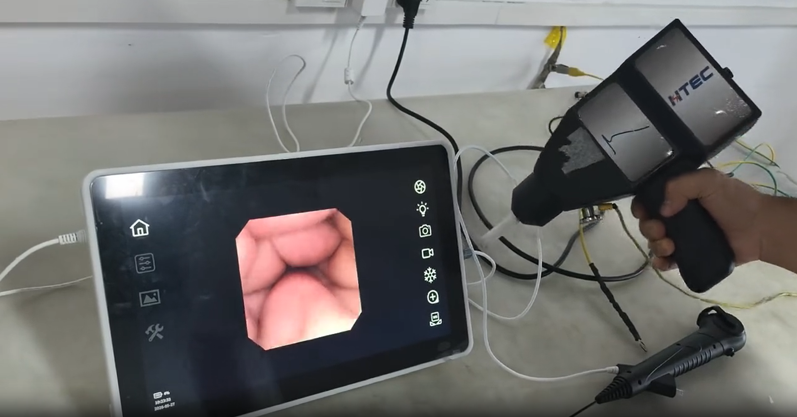

综上,针对我们标准化的13.3寸便携式内窥主机,同台展示10.1寸与13.3寸便携内窥主机,如下图示所示。
便携医疗
再次蝶变,接口&功能的重大升级,满足了更多客户的HDMI、DVI、SDI等需求,装载13.3寸EDP 1080P屏后的主机接口,如下所示,一目了然:
便携医疗
备注:雷莫头部分也可以换成40P金手指接入,同样方案成熟。
