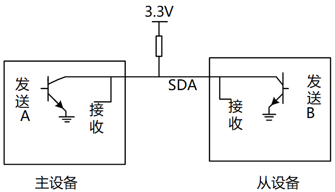

要理解 I2C 为什么要上拉,先得理解一个概念:开漏输出
I2C 规范要求总线上的设备采用开漏或开集输出结构。
简单理解就是:引脚内部只有一个负责“拉低”的管子,没有负责“拉高”的管子。
当这个管子导通时,引脚被拉到 GND,总线为低电平。当这个管子关闭时,引脚并不会输出高电平,而是进入高阻态,相当于“松手了”。
这就像一个人只能把绳子往下拉,不能把绳子往上推。那绳子怎么回到高处?只能靠外部有个东西把它往上拽。
在 I2C 里,这个“往上拽”的东西,就是上拉电阻

作用 2: 支持“线与”逻辑
I2C 是总线结构,一条线上可以挂多个设备。比如 RK3576 的某一路 I2C 总线上,可能挂着触摸芯片、PMIC、RTC 或其他外设。
那问题来了:多个设备都接在同一根 SDA 上,谁说了算?答案就是靠 I2C 的开漏结构和上拉电阻实现“线与”逻辑。
规则很简单:
只要有一个设备拉低,总线就是低电平;只有所有设备都释放,总线才是高电平。
举个 RK3576 调触摸芯片 GT911 的例子。
当 RK3576 给 GT911 发送地址后,如果 GT911 识别到这个地址,就会在第 9 个时钟周期拉低 SDA,表示 ACK 应答。
此时 RK3576 其实是释放 SDA 的,但因为 GT911 把 SDA 拉低了,所以总线电平就是低。这就是 I2C 能实现多设备共享总线的关键。
如果没有上拉电阻,所有设备释放总线时就没有明确的高电平,“点名—应答”这套机制也就玩不起来了。

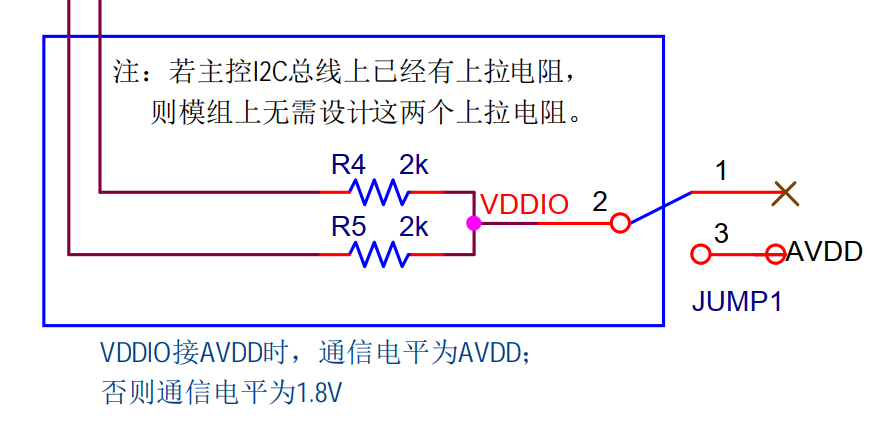

问题 3:多个上拉电阻并联
这个坑在实际项目里真不少。比如主板上已经给 SDA / SCL 加了上拉,结果屏幕转接板、触摸板、小模块上也各自加了一组上拉。
看起来每个板子都“很规范”,但接到一起就变成多个上拉电阻并联
并联后的总电阻会变小。比如两个 4.7kΩ 并联,大约就变成 2.35kΩ;如果三四个板子都加,上拉会更强,电流也更大。
我实际工作中就遇到过类似问题:设计屏幕转接板时,触摸电路上加了一组 I2C 上拉;而使用这个屏幕的主板上,同一条 I2C 总线也加了一组上拉。两边一并联,结果反而导致通信异常。
上拉电阻
所以,I2C 上拉不是每个设备旁边都来一组,而是要站在整条总线的角度看。

[ ] 同一条 I2C 总线通常只保留一组上拉电阻;[ ] 常规场景可先用 4.7kΩ 作为起点;[ ] 总线较长、负载电容较大时,要关注上升沿;[ ] 多个模块拼接时,要检查是否重复上拉;[ ] 通信异常时,用示波器看 SDA / SCL 波形;[ ] 不要只看软件日志,I2C 问题很多时候在硬件层。
