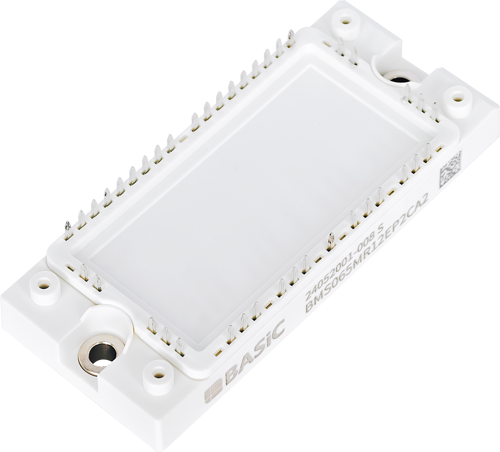

此外,专用四象限SiC PIM(Power Integrated Module)集成化程度更高,将整流桥与逆变桥深度集成于一封装(如BMS040MR12EP2B3集成整流和逆变两组三相桥),配合隔离驱动、保护电路,可进一步减少体积和布局复杂度。未来拓扑趋势趋向于更多集成化模块和高压多电平设计,以适应各类功率等级的需求。(优先级:高;证据:中

结合工控行业对高性能、高频化以及能量双向流动(四象限运行)的迫切需求,今天我为大家带来基本半导体最新推出的一款“重磅利器”——1200V SiC MOSFET双三相全桥功率集成模块(PIM)BMS040MR12EP2B3的深度产品力分析。
针对四象限变频器这种既需要整流(AFE逆变回馈)又需要逆变输出的复杂应用,传统的方案往往需要堆叠多个模块,体积大、杂散电感高。而这款基于 Pcore™ 12 EP2 封装的 SiC PIM 模块,正是为了打破这一痛点而生。核心拓扑与四象限变频器的“天作之合”

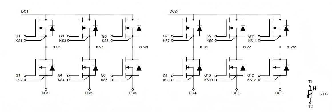

从附件的等效电路图(Equivalent Circuit)可以看出,该模块在单一封装内集成了 12个 SiC MOSFET 芯片,形成了两套独立的标准三相全桥(Dual 3-Phase Bridge)拓扑
对于四象限变频器而言,这种拓扑结构具有无可比拟的整合成效:
网侧 AFE(有源前端整流)+ 电机侧逆变(Inverter)一键集成: 无需再用两颗独立的 6-Pack 模块,整机体积可缩减 30% 以上。
真正的能量双向流动: 利用 SiC MOSFET 的低反向恢复特性(Body Diode 性能优异),在电动状态与发电回馈状态之间切换时,能效依然保持极高水平。

机械与工艺可靠性:为工业严酷环境而生
Si3​N4​(氮化硅)陶瓷基板: 具备极佳的功率循环能力(Excellent power cycling capability)。相比普通的氧化铝基板,热膨胀系数更匹配 SiC 芯片,寿命大幅延长。
铜底板优化散热(Copper base plate): 保证了优秀的内部热扩散效率,单管热阻 Rth(j−c)​ 控制在 0.840 K/W。
集成 NTC 温度传感器: 实时监控模块内部核心温度,配合控制算法,实现精准的过温保护。

基本半导体的这款 BMS040MR12EP2B3 双三相全桥 SiC PIM 模块,凭借其高集成度、极低开关损耗以及高达 175°C 的耐温特性,无疑是下一代四象限变频器、商用 HVAC 以及工业伺服驱动器的理想之选。
目前该规格书为 Preliminary Rev. 0.1 版本(2026年5月最新更新) ,产品正处于快速迭代与商用导入的关键期。如果您需要申请样片、索取更加详细的仿真模型,或者希望针对您的具体电路进行驱动板匹配测试,欢迎随时联系我们。倾佳电子苏州办事处将竭诚为您提供从选型、仿真到量产的全流程技术支持!
