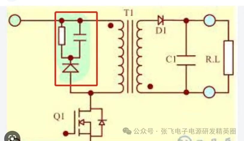

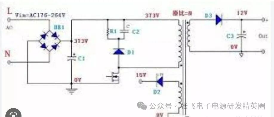

上图里面没有讲到的一个是D1、C2、R1组成的东西。
一般我们称为RCD吸收电路。
开关电源
RCD的出现是为了解决原边MOS关闭的时候漏感能量造成原边MOS应力过高的问题,这句话我慢慢解释。

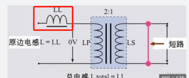

1、现实变压器不是理想的,像98折的充值活动一样,原边绕组(原边线圈)充了100块钱,但是到副边只剩98块钱了,中介吞了2块钱。这中介便是漏感,漏感通俗的定义是无法耦合到副边的感量。顾名思义,测量也非常简单,通过短路输入绕组,再测量原边的感量,由于输入绕组短路,磁芯磁路被短路,耦合到副边的能量都被短路了,还能测量出来的便是漏感。如下图表示:

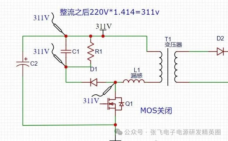

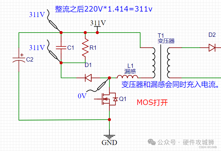

3-1:如下图,在整系统没有开启前,三个测量针的位置都是311V,R1会吧C1两端电压维持一致都是311V,变压器原变也是导通的,也是311V。
开关电源
3-2:如下图,在MOS导通的时候,mos的d极会被拉到地,也就是0V,变压器原边两端形成压差,电流线性上升,同时漏感是串联进去的,也存在漏感电流线性上升。

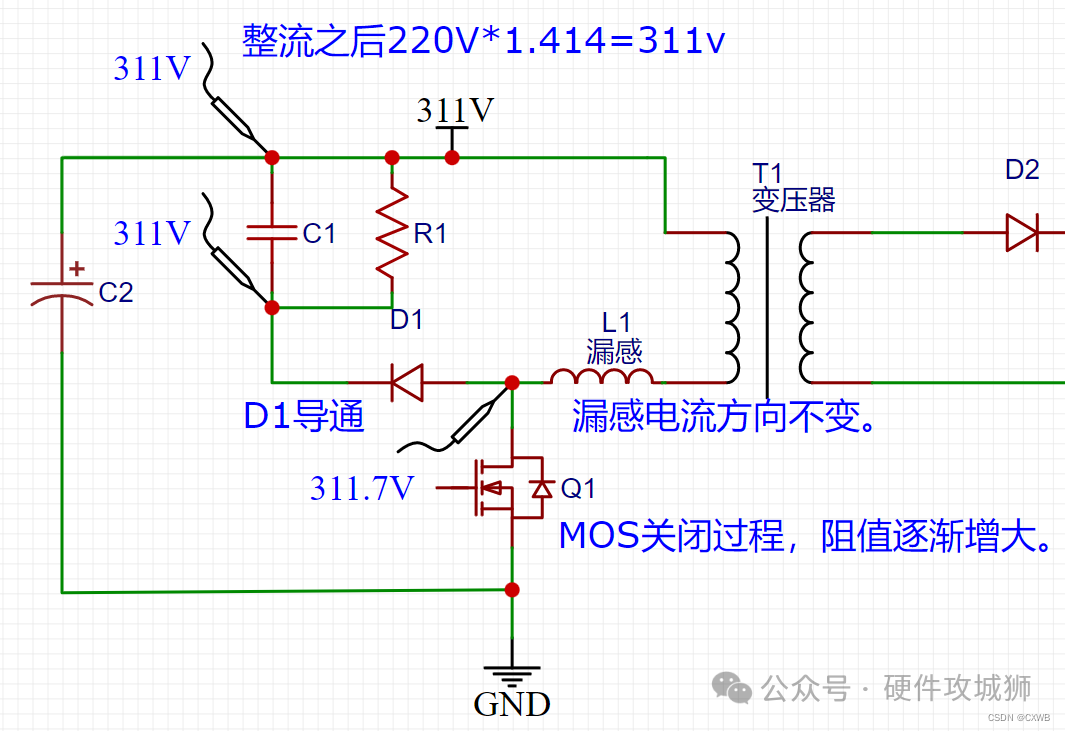

3-3:MOS由导通变为关闭,变压器储存的能量转到副边,而漏感的能量,无法转移到副边。漏感电流方向不变,还是从右到左,而MOS已经关闭了,当然关闭过程也是瞬间完成了,在MOS的DS间的阻值逐渐增大时,MOS漏极的电压也逐渐升高。当升高到311.7V,D1就会导通。
开关电源

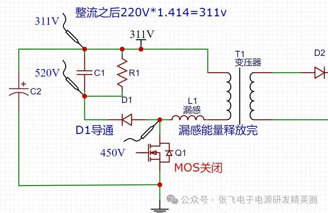

3-4同时也由于副边的反射电压,会在输入电压和反射电压叠加形成MOS的电压平台(这个后面讲,现在先讲RCD部分),漏感尖峰时叠加在MOS平台电压之上的。当MOS漏极电压比C1的下面的电压高0.7V,二极管通道,漏感电流这时候就有去路了,而且C1有储存能量的能力,不用憋屈在MOS上了。由于二极管导通了,漏感存储的电流流向C1,C1的电压逐渐升高,直到漏感能量完全释放完。
开关电源

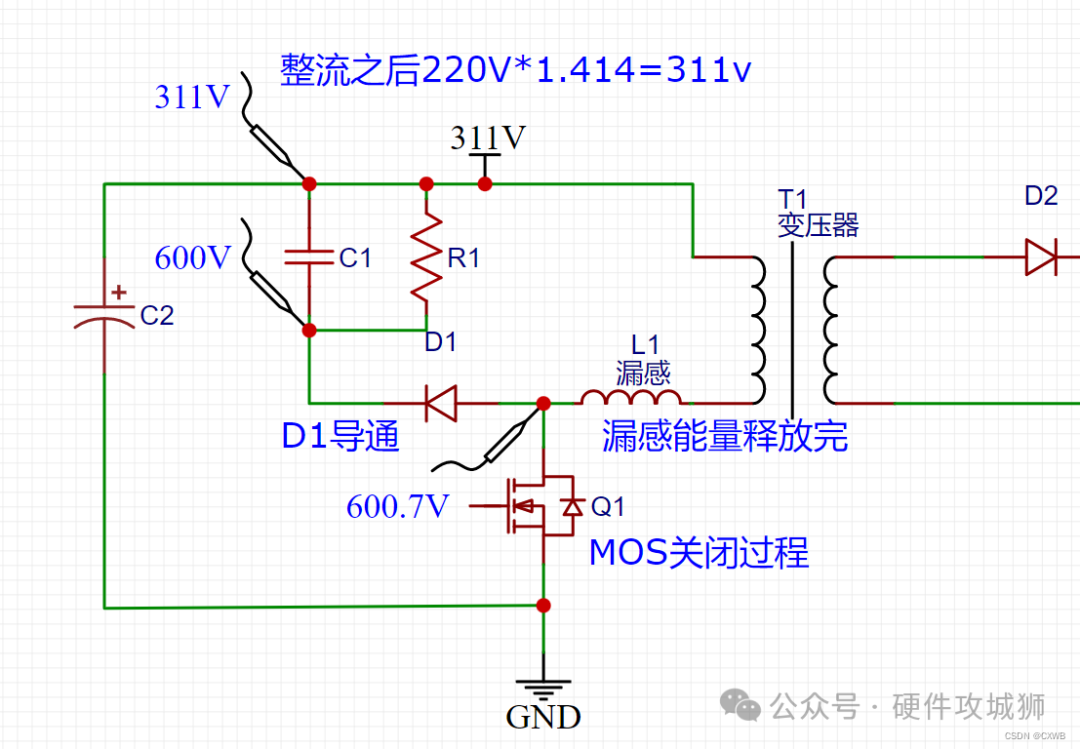

3-5 漏感能力释放完之后,MOS漏极的电压下降到平台电压,二极管截至。直到下一个周期MOS管导通再关闭的时候,漏感尖峰比C1电压高了才能重新导通。在重新导通之前,C1上面的电压会被R1消耗,逐渐下降。直到下一个周期漏感尖峰电压重新充电。如此反复。
开关电源
总结:
1、漏感尖峰电压会被RCD吸收,漏感能量一定,电容越大,电容充电的电压就越低,吸收能力就越强,MOS漏极的电压就越低。
2、在漏感能力释放完之后(这个过程一般只有一个周期的3%时间),是要通过R1释放掉电容吸收的能量的,把电容的电压降下来方便下一次漏感尖峰来之前再进行吸收。
3、电容容量和电阻需要合理搭配,容量足够即可,足够能吸收漏感尖峰电压,不至于超过MOS耐压。电阻需要足够小,小到在放电阶段把电容电压下降到MOS的电压平台。但是不能下降过来电压平台,这样就会把电压平台和母线电压
之间的能量也吸收释放掉,得不偿失。

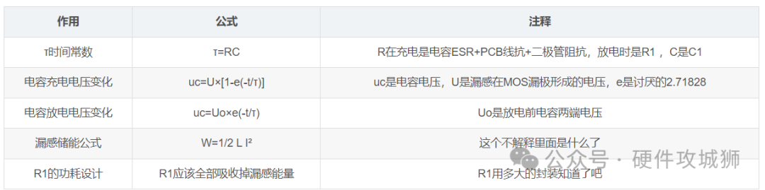

RCD有关公式汇总
一个简单的表格是这么创建的:
开关电源
