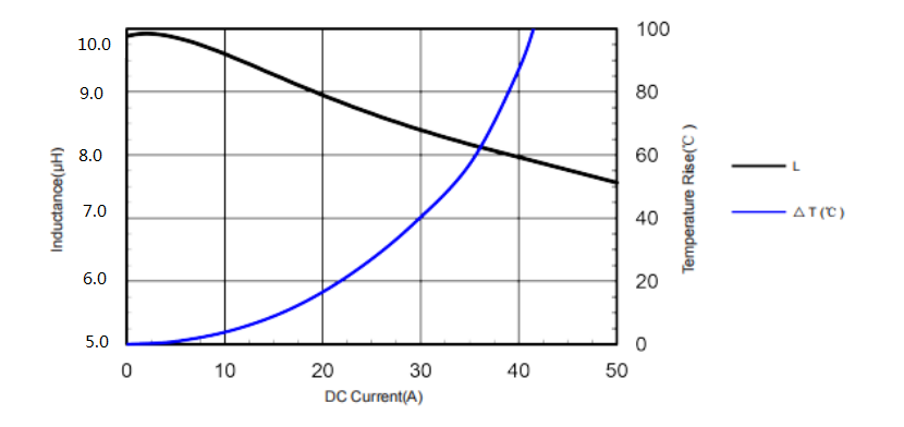

I_load=6A(典型均流工况):运行30min后表面温升ΔT≈18℃,比同尺寸传统圆线绕线电感低约12~15℃,主要得益于扁平线降低DCR及合金磁粉低磁滞损耗。
I_load=8A(Irms上限):ΔT≈28~32℃,热像显示热点位于磁芯中部,底部焊盘打9×Φ0.3mm过孔连内层GND铜皮可有效摊薄ΔT约4~6℃。

功率电感10UH温升图
