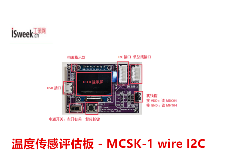

人机交互电容温度传感评估板 - MCSK
电容温度传感评估板 - MCSK(Minyuan Capacitive Sensing Kit)提供了一个测试开发平台,通过I2C或数字单总线接口,可读取敏源传感研发的电容类、温度类芯片及模组,在OLED显示测量数据,或通过电脑串口工具显示并长期记录数据,也可以通过人机交互指令对电容芯片/模组进行编程配置。
MCSK可以直观显示敏源传感温度芯片及模组测量出的数据。用户还可以通过评估板的USB接口连接PC端串口工具(比如:sscom)进行命令交互和数据打印。MCSK可采用USB供电方式,或通过下载器供电,供电电压为5V。
MCSK内置ARM内核的MCU,出厂前会配置固件。MCSK-1 wire I2C适用于T117、MTS4、M601、M1601、M1820、MTS01、MY18E20、MY1820等各系列温度芯片。若使用其他芯片或模组,可通过IAP在线升级的方式更新固件。

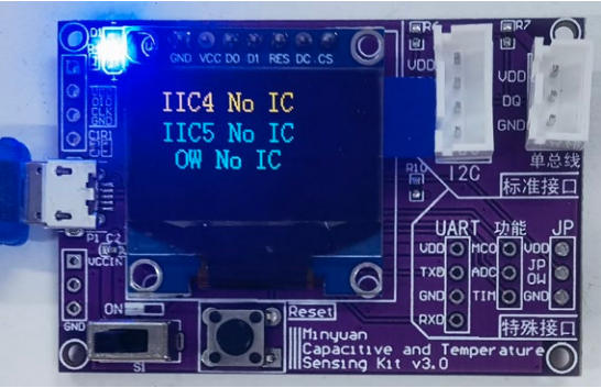

评估板上电启动界面:
若某一路暂时未接入芯片,显示屏将显示“NO IC”。
人机交互显示屏将显示“NO IC”

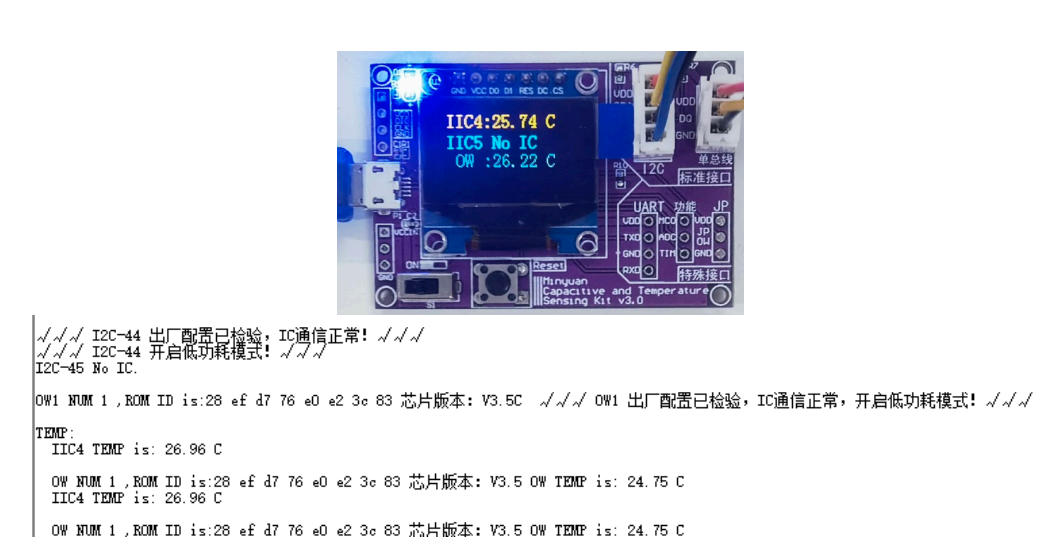

IIC接口和单总线接口分别接入一颗IC后显示当前芯片测量温度,串口界面循环打印芯片ID及相关测量数据。
人机交互相关测量数据

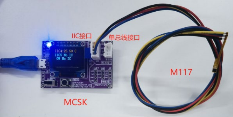

MCSK开发板通过USB串口线连接到PC的USB端口处,打开MCSK开关。将M117、MTS01系列温度芯片按照I2C线序接入MCSK的I2C通信接口处,T117、MTS4、M601、M1601、M1820、MTS01、MY18E20、MY1820等系列温度芯片按照单总线线序接入MCSK的单总线通信接口处,即可在显示屏以及串口调试助手中获取相关测量信息。下图为MCSK接入M117示意图。
人机交互MCSK接入M117示意图
