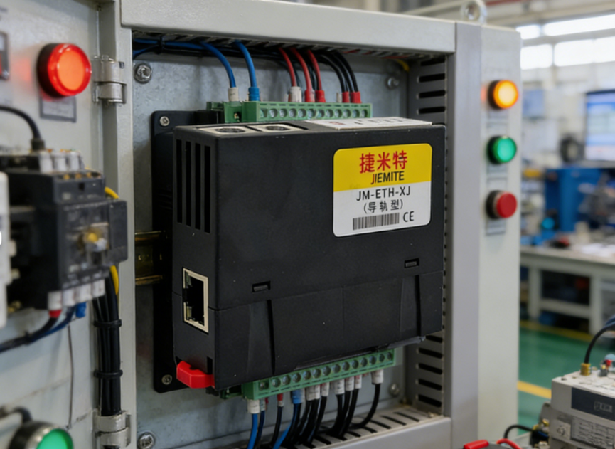

1. 核心硬件与安装优势:极简改造,不影响原有生产
面对车间紧张的订单交付压力,停产改造是肖工最不能接受的。JM-ETH-XJ的模块化设计解决了这一痛点:
导轨式安装,零难度部署:模块采用标准35mm导轨设计,肖工的团队只需将它卡在原有的电气柜空闲导轨上。无需打孔、无需重新规划柜内布局,更不需要改动原有设备的结构。

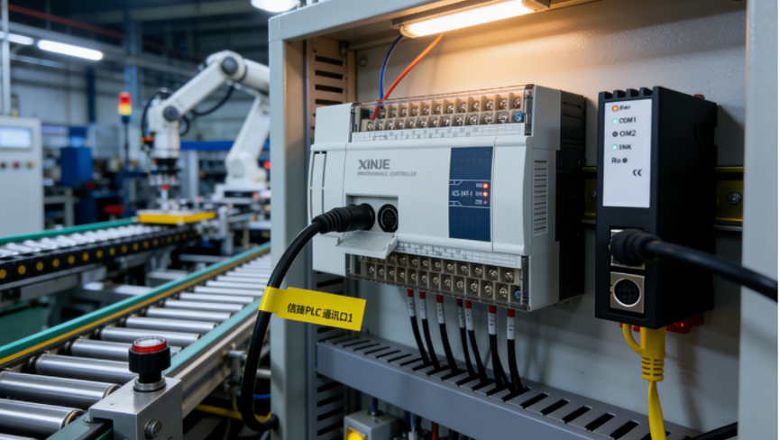

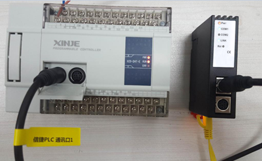

不占用原生口,三路通讯并行:这是肖工最为看重的亮点。JM-ETH-XJ的COM1口通过专用线缆直连PLC的MD8编程圆口,同时模块上复用的X2接口无缝接回了原来的触摸屏。
改造前:PLC只“认识”触摸屏。想用电脑监控,必须拔掉触摸屏线。
改造后:PLC的编程口相当于被“扩展”了。上位机通过网线读PLC数据、触摸屏通过X2口读PLC数据、工程师用手提电脑通过Wi-Fi修改程序,三者同步运行,互不干扰。
双供电模式,适应复杂工况:部分老旧设备控制柜内24V电源端子紧张。JM-ETH-XJ支持直接从PLC编程通讯口取电,省去了排线布电的麻烦;而在长距离或高干扰场景,又可外接24VDC独立供电,确保稳定性拉满。
