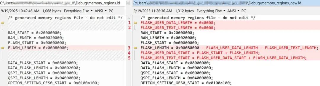

第一步,编辑Debug\memory_regions_new.ld,文件开头增加以下内容,对标号赋值:
FLASH_USER_DATA_LENGTH=0x8000;
FLASH_USER_TEXT_LENGTH=0x8000;
由于已指定2个Block存储数据,用于其它内容Link的地址空间需要在此基础上去掉2个Block,更新FLASH_LENGTH并增加存储函数的TEXT section和存储常量的DATA section。
FLASH_LENGTH=0x00080000-FLASH_USER_DATA_LENGTH-FLASH_USER_TEXT_LENGTH;
FLASH_USER_DATA_START=FLASH_START+FLASH_LENGTH;
FLASH_USER_TEXT_START=FLASH_USER_DATA_START+FLASH_USER_DATA_LENGTH;
memory_regions_new.ld文件的变动参考下图:

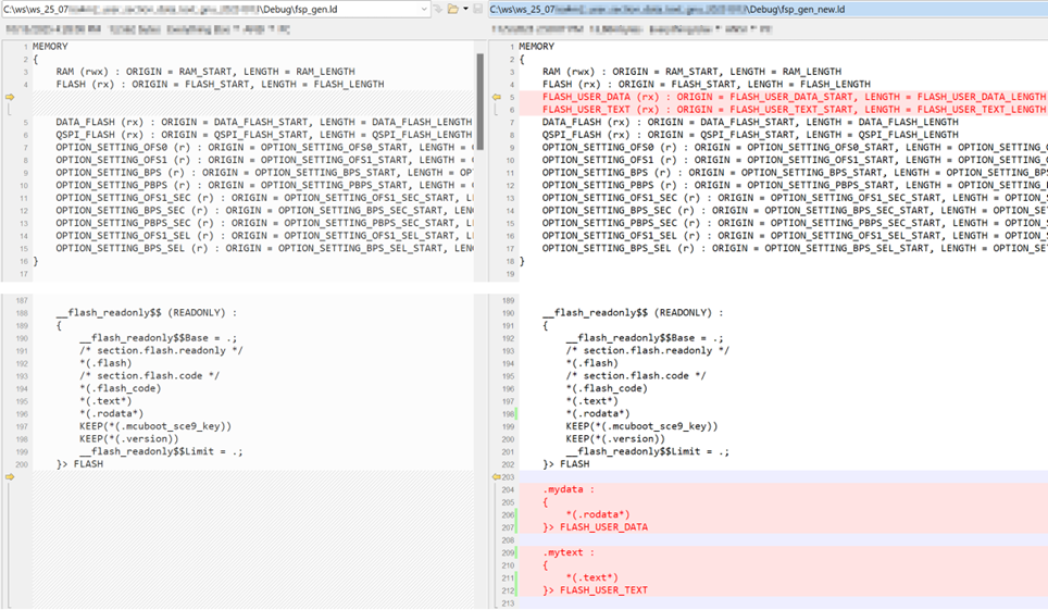

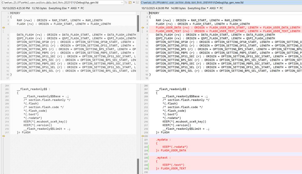

第二步,修改fsp_gen_new.ld文件,MEMORY中增加FLASH_USER_DATA和FLASH_USER_TEXT,找到__flash_readonly$$(READONLY)【注意:此处是两个下划线】,其后增加.mydata和.mytext。
左右滑动查看完整内容
MEMORY{    RAM (rwx) : ORIGIN = RAM_START, LENGTH = RAM_LENGTH    FLASH (rx) : ORIGIN = FLASH_START, LENGTH = FLASH_LENGTH    FLASH_USER_DATA (rx) : ORIGIN = FLASH_USER_DATA_START, LENGTH = FLASH_USER_DATA_LENGTH    FLASH_USER_TEXT (rx) : ORIGIN = FLASH_USER_TEXT_START, LENGTH = FLASH_USER_TEXT_LENGTH    DATA_FLASH (rx) : ORIGIN = DATA_FLASH_START, LENGTH = DATA_FLASH_LENGTH    QSPI_FLASH (rx) : ORIGIN = QSPI_FLASH_START, LENGTH = QSPI_FLASH_LENGTH
    .mydata :    {  *(.rodata*)    }> FLASH_USER_DATA      .mytext :    {  *(.text*)    }> FLASH_USER_TEXT
嵌入式
fsp_gen_new.ld变更内容

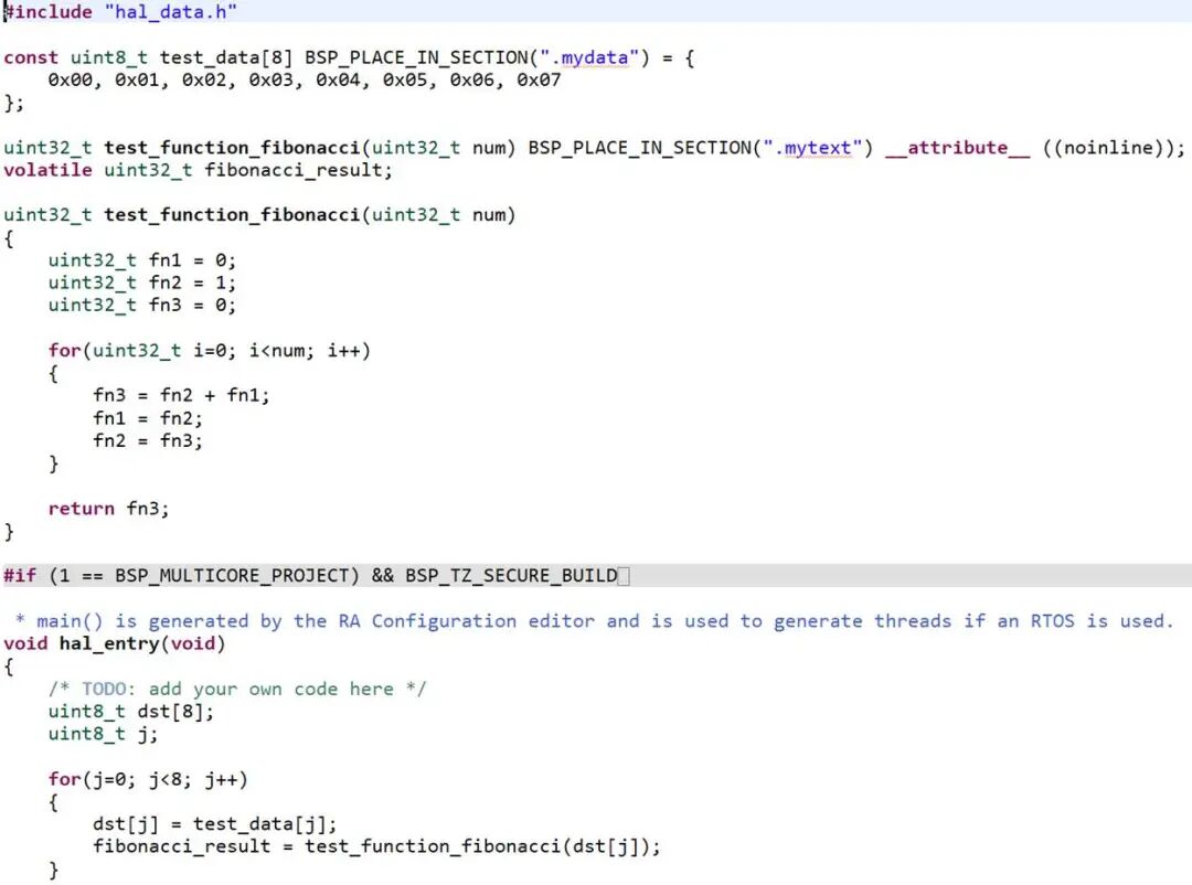

第三步,修改源码,将const类型变量和函数声明在新增.mydata和.mytext两个section中。增加函数定义。在hal_entry()中增加函数调用,避免优化。
const uint8_t test_data[8] BSP_PLACE_IN_SECTION(".mydata") = {0x00, 0x01, 0x02, 0x03, 0x04, 0x05, 0x06, 0x07};
uint32_t test_function_fibonacci(uint32_t num) BSP_PLACE_IN_SECTION(".mytext") __attribute__((noinline));

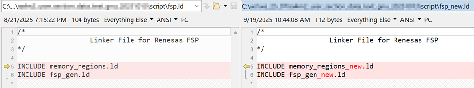

第四步,按照以下方式更新fsp_new.ld文件,使得改动后的Linker Script File(memory_regions_new.ld和fsp_gen_new.ld)生效。
嵌入式
fsp_new.ld变更点

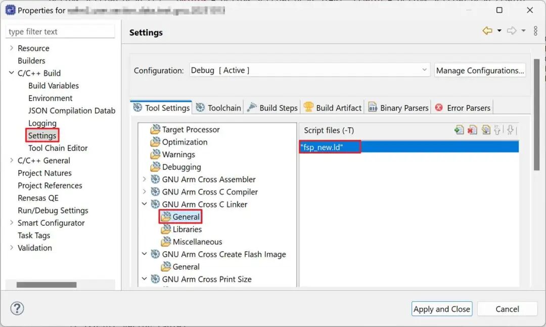

最后一步,在e2studio中设置Linker Script File为fsp_new.ld。
嵌入式
更新Linker Script File为fsp_new.ld

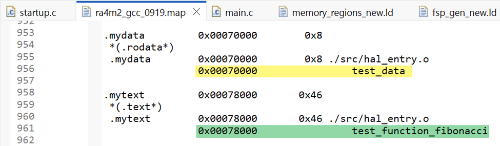

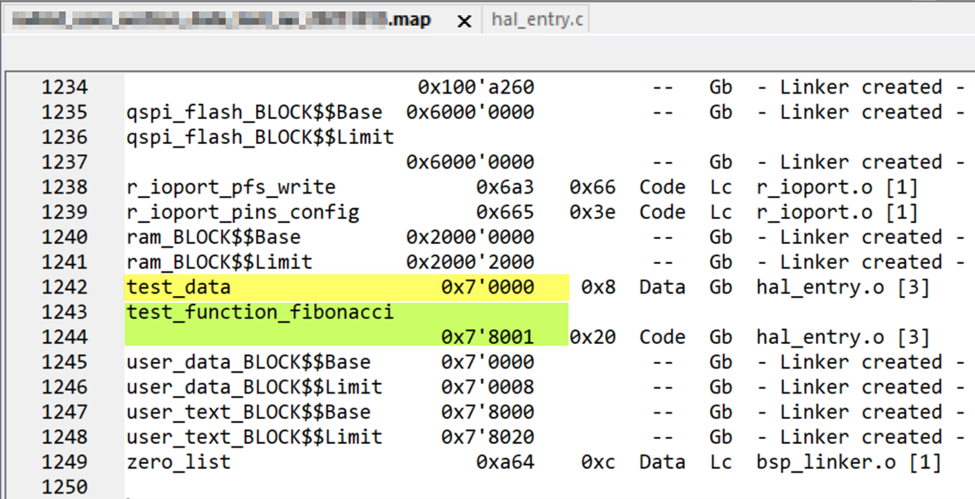

完成上述所有步骤后,编译工程,目标函数和常量已经放在指定地址了,打开***.map文件,用常量和函数名作为关键字搜索,可以看到以下匹配:
嵌入式
***.map文件中常量和函数的编译地址

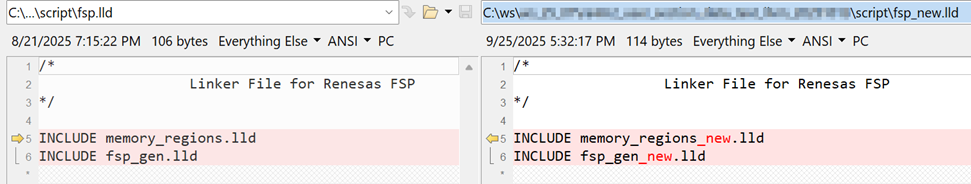

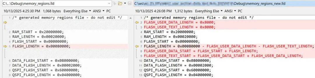

在e2studio中找到3个文件,在原始路径下复制并重命名:
script\fsp.lld→script\fsp_new.lld
Debug\memory_regions.lld→Debug\memory_regions_new.lld
Debug\fsp_gen.lld→Debug\fsp_gen_new.lld
第一步,编辑Debug\memory_regions_new.lld,文件变动参考下图:

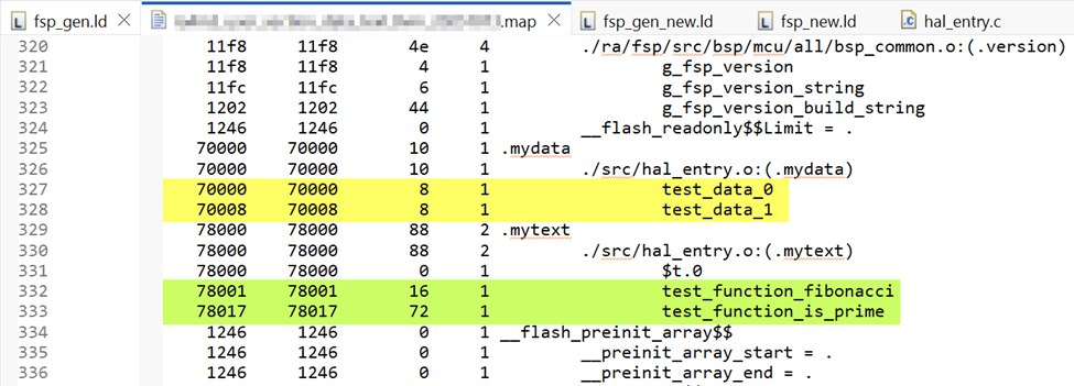

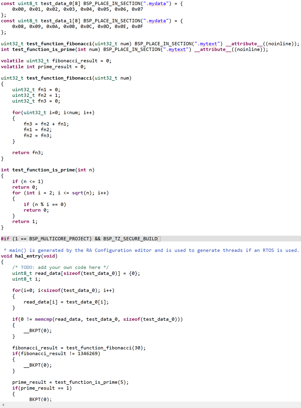

左右滑动查看完整内容
constuint8_t test_data_0[8] BSP_PLACE_IN_SECTION(".mydata") = {0x00, 0x01, 0x02, 0x03, 0x04, 0x05, 0x06, 0x07};constuint8_t test_data_1[8] BSP_PLACE_IN_SECTION(".mydata") = {0x08, 0x09, 0x0A, 0x0B, 0x0C, 0x0D, 0x0E, 0x0F};
uint32_ttest_function_fibonacci(uint32_t num)BSP_PLACE_IN_SECTION(".mytext") __attribute__((noinline));inttest_function_is_prime(int num)BSP_PLACE_IN_SECTION(".mytext") __attribute__((noinline));

第四步,按照以下方式更新fsp_new.lld文件,使得改动后的Linker Script File (memory_regions_new.lld和fsp_gen_new.lld)生效
嵌入式
fsp_new.lld变更点

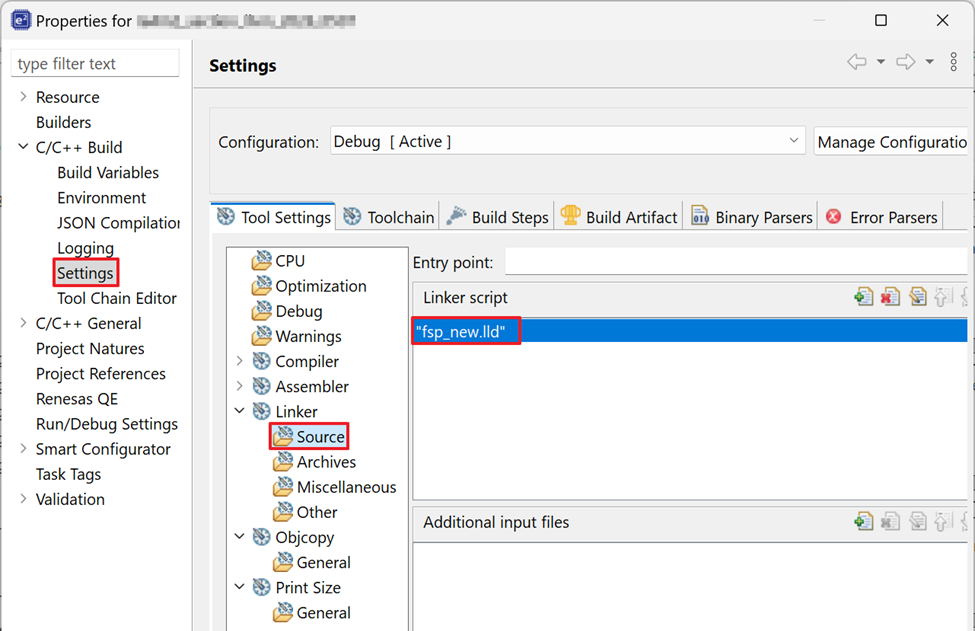

最后一步,在e2studio中设置Linker Script File为fsp_new.lld
嵌入式
更新Linker Script File为fsp_new.lld
嵌入式

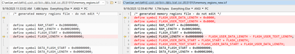

对于IAR Project,在workspace的路径找到3个文件,在原始路径下复制并重命名:
script\fsp.icf →[JX1] [JW2] script\fsp_new.icf
memory_regions.icf → memory_regions_new.icf
fsp_gen.icf → fsp_gen_new.icf
第一步,编辑memory_regions_new.icf,文件变动参考下图:

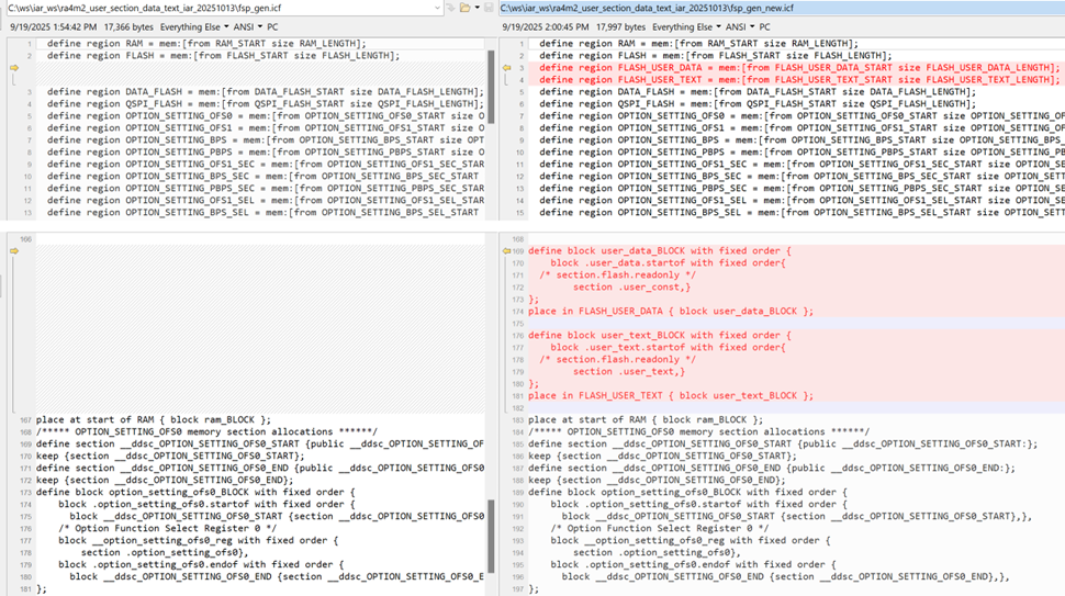

第二步,修改fsp_gen_new.icf文件,参考下图:
嵌入式

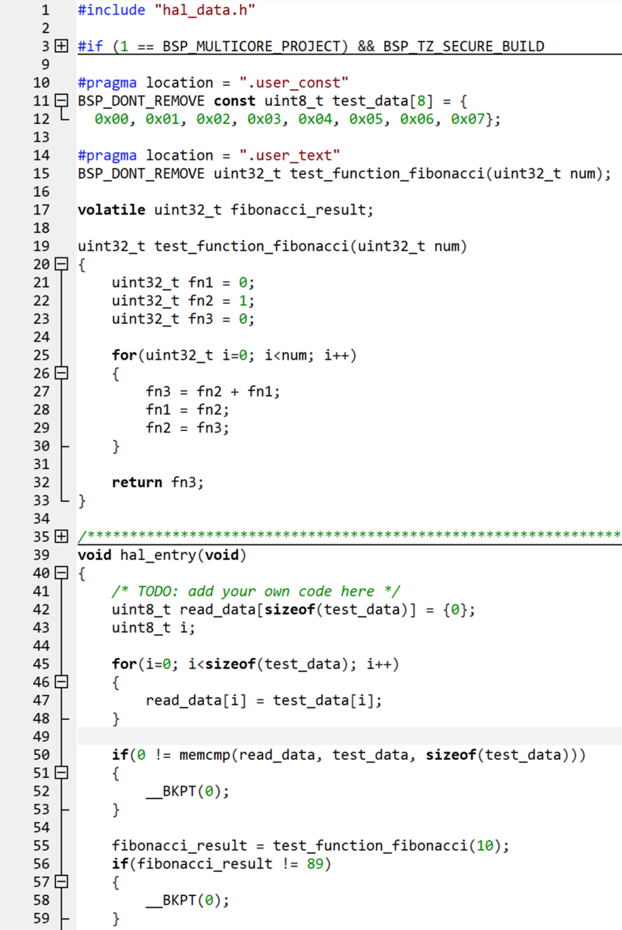

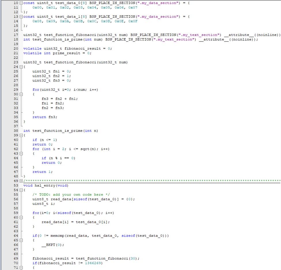

第三步,修改源码,将const类型变量和函数声明在新增.user_const和.user_text两个section中。增加函数定义。在hal_entry()中增加函数调用,避免优化。
嵌入式
代码中增加变量和函数声明

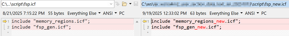

第四步,按照以下方式更新fsp_new.icf文件,使得改动后的Linker Script File (memory_regions_new.icf和fsp_gen_new.icf)生效
嵌入式
fsp_new.icf变更点

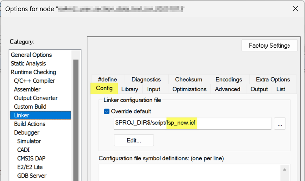

最后一步,在IAR EW for Arm 中设置Linker Script File为fsp_new.icf
嵌入式
更新Linker Script File为fsp_new.icf

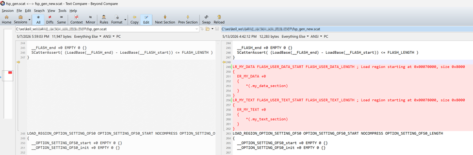

四、Arm Compiler
对于Keil MDK工程,在工程路径找到3个文件,在原始路径下复制并重命名:
script\fsp.scat → script\fsp_new.scat
memory_regions.scat → memory_regions_new.scat
fsp_gen.scat → fsp_gen_new.scat

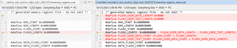

第一步,编辑memory_regions_new.scat,文件变动参考下图:
嵌入式
memory_regions_new.scat变更内容
第二步,修改fsp_gen_new.scat文件,参考下图:
找到关键字“LOAD_REGION_OPTION_SETTING_OFS0”在该段落前增加.my_data_setion和.my_text_section两个section。
嵌入式
fsp_gen_new.scat变更内容

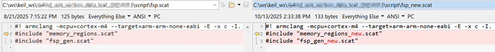

第四步,按照以下方式更新fsp_new.scat文件,使得改动后的Linker Script File(memory_regions_new.scat和fsp_gen_new.scat)生效
嵌入式
fsp_new.scat变更点

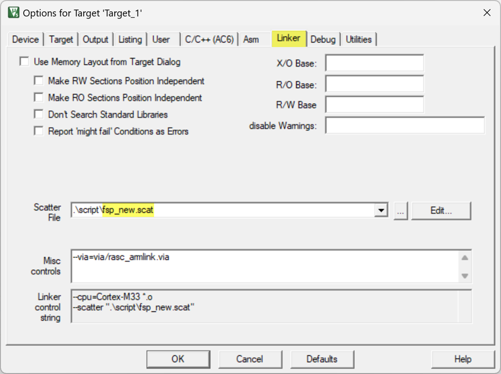

最后一步,在Keil MDK 中设置Linker >> Scatter File为fsp_new.scat
嵌入式
更新Linker Script File为fsp_new.scat

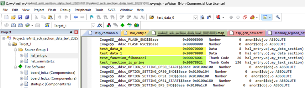

嵌入式
