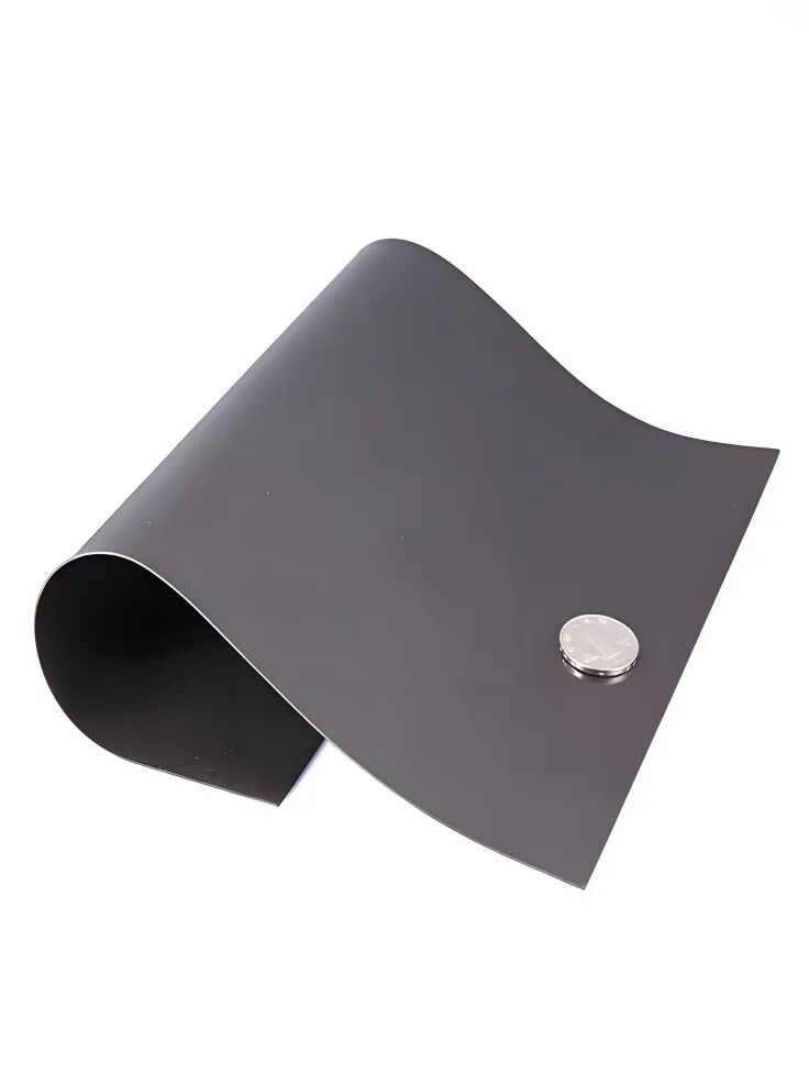

一、不止于屏蔽,关键在于“吸收转化”
从物理性能上看,高磁导率吸波材料的核心在于“磁损耗”机制。说白了,它不光是像盾牌一样把电磁波反射回去,更是像一块海绵,利用材料的高磁导率(μ值)和特定的磁损耗因子,将侵入的电磁波能量转化为微小的热能耗散掉。这对于抑制设备内部的谐振、减少反射干扰特别有效。它的效能强烈依赖于频率,通常在几百MHz到几个GHz的频段内表现最为出色,这也正好覆盖了5G和许多汽车电子工作的高频范围。

三、成型工艺剖析:从粉体到精确衬垫的飞跃
说完了性能,我们拆解一下它的制造。这类材料通常以磁性金属粉末(如铁硅铝)为填料,混入高分子基体(如橡胶、塑料)中。难点在于,如何在高填充比例下,实现磁粉的均匀分散和定向排布?
这就涉及精密轧制、流延成型或模压工艺。工艺水平直接决定了产品性能的一致性。如果粉体分散不均,就会形成磁路“短板”;如果成型密度控制不佳,整体磁导率就会波动。杭州新材料有限公司的工艺团队,在流延成型的厚度控制与烧结工艺上积累了大量的know-how,能将磁导率公差控制在较窄的范围内,确保每批次产品的性能可靠。
