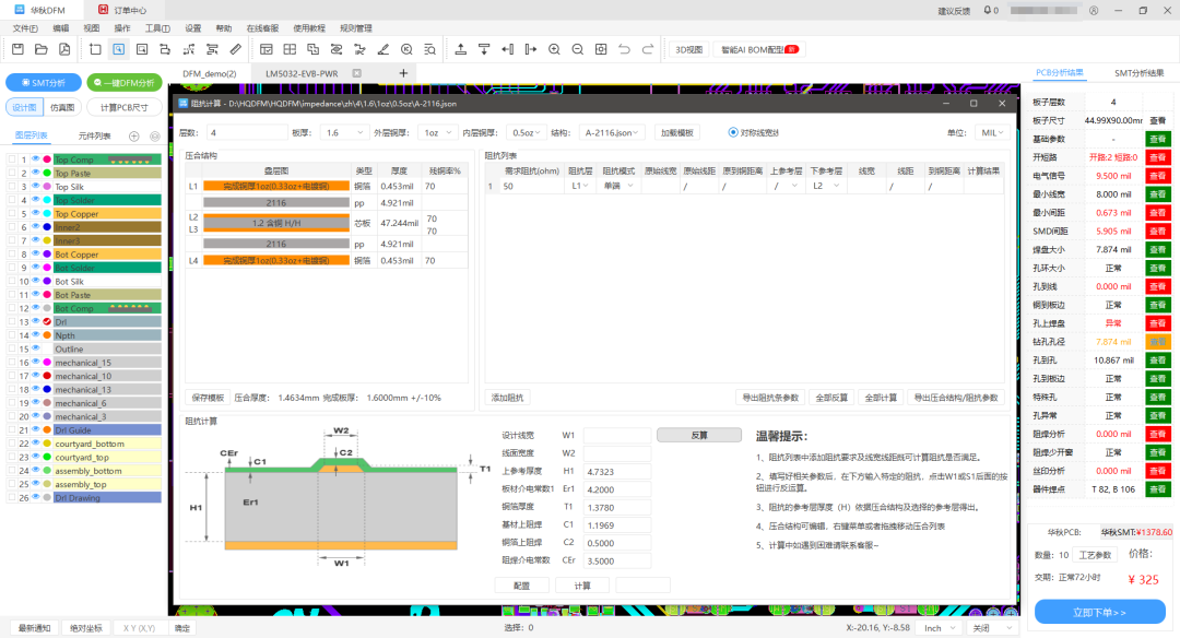

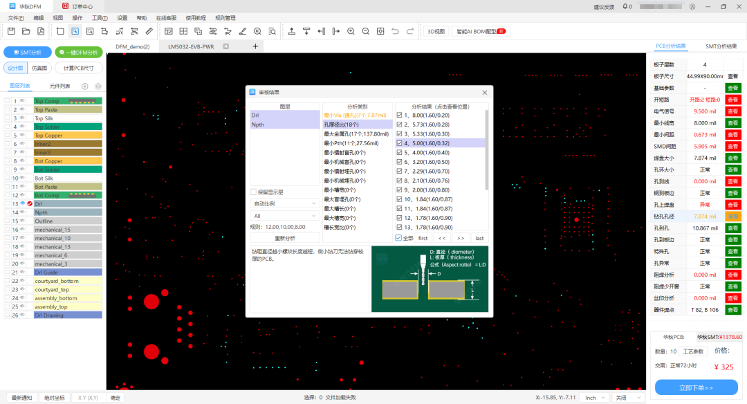

为了解决厚径比带来的困扰,工程师往往尝试优化PCB材料和厚度、优化过孔分布以及采用激光钻孔等特殊工艺。而在华秋DFM这款专业性分析工具面前,这些优化措施不仅只停留在“理论”上,更能在“设计端”被彻底量化——华秋DFM能够对设计文件一键执行超过1200项检查规则。工程师能精准定位设计图纸中所有违规的钻孔与过孔,直接获取清晰的违规清单和修改建议。在软件的“孔分析”功能中进一步拆分出“镭射孔”与“机械孔”两类,针对高密度PCB精细化工艺独立分析,能帮助工程师更轻松地区分工艺类型,提前规避生产隐患。
同时,华秋DFM配套的阻抗计算和多板合拼功能,不仅有效规避了高厚径比带来的高额费用,更在不增加任何硬件成本的前提下,为后期的SMT贴片、组装良率保驾护航。
