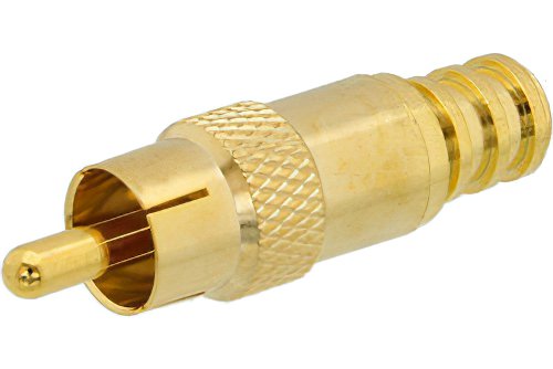

75 欧姆 RCA 公头精密型连接器,中心pin针焊接工艺/铜套压接工艺,适用于同轴电缆 PE-B159
适配器
