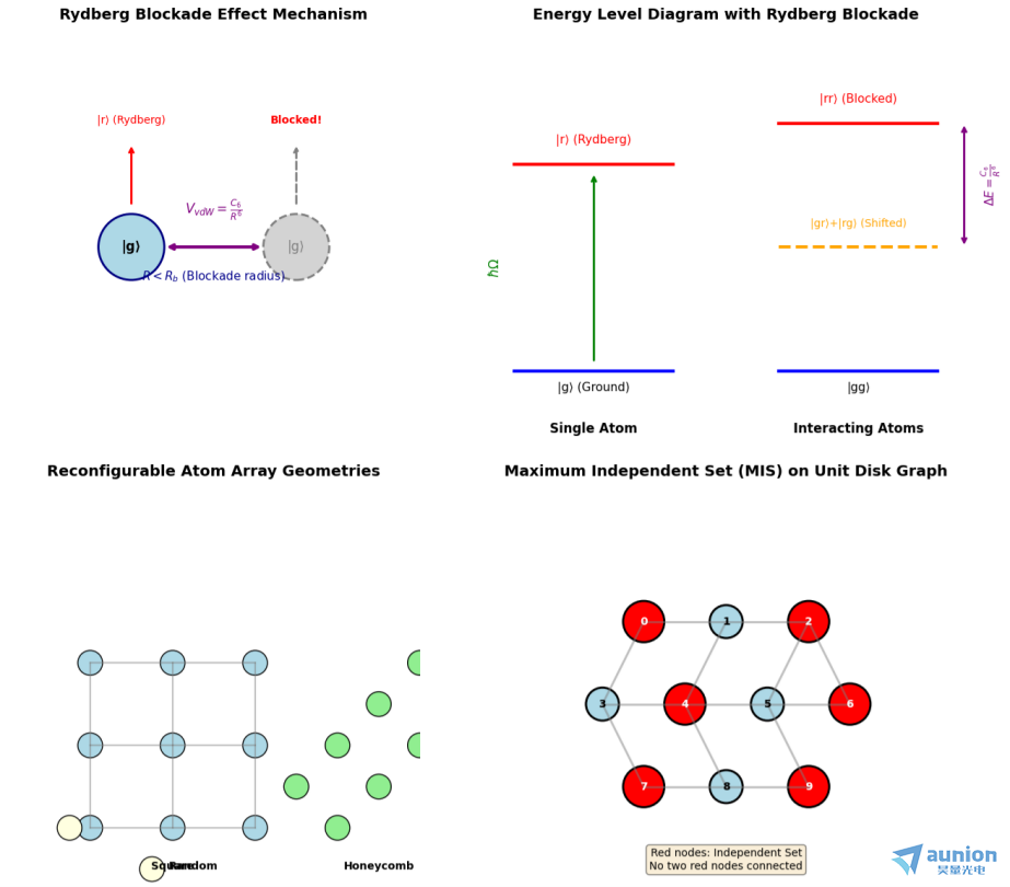

2.3 里德堡阻塞:纠缠门的核心机制
里德堡态原子拥有超大电偶极矩,当相邻原子间距小于 10 um时,会产生极强的长程排斥相互作用。若其中一个原子被激光激发至里德堡态,邻近原子将无法完成激发,该物理现象被称为里德堡阻塞,也是中性原子实现两比特纠缠逻辑门的核心原理。
基于里德堡阻塞效应可构建高保真度 CZ 纠缠门,操作流程如下:第1,向控制比特施加π脉冲,将其激发至里德堡态;第2,向目标比特施加2π脉冲,受阻塞效应影响,目标比特无法被激发并产生条件相位;第三,再次对控制比特施加π脉冲,使其回归基态,zui终完成量子纠缠。

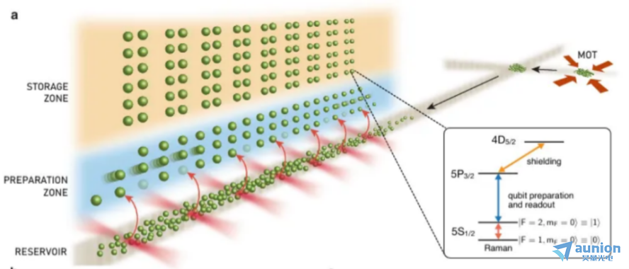

三、中性原子量子处理器完整工作流程
中性原子量子处理器采用流水线式工作架构,整体流程为:冷原子制备→阵列构建→态初始化→门操控→算法运行→量子态读出。所有环节均在超高真空环境(真空度优于 10﹣11 Torr)下完成,各步骤紧密衔接。
空间光调制器
图 3 中性原子量子处理器整体工作流程图
3.1 真空与冷原子源制备
系统依靠超高真空腔隔绝空气分子,避免原子碰撞引发退相干。通过加热固态金属铷、铯等材料产生低压原子蒸气,再利用磁光阱(MOT)完成冷却:三维交叉冷却激光配合梯度磁场,将室温原子不断减速,zui终降温至50~100uK,形成高密度超冷原子云。

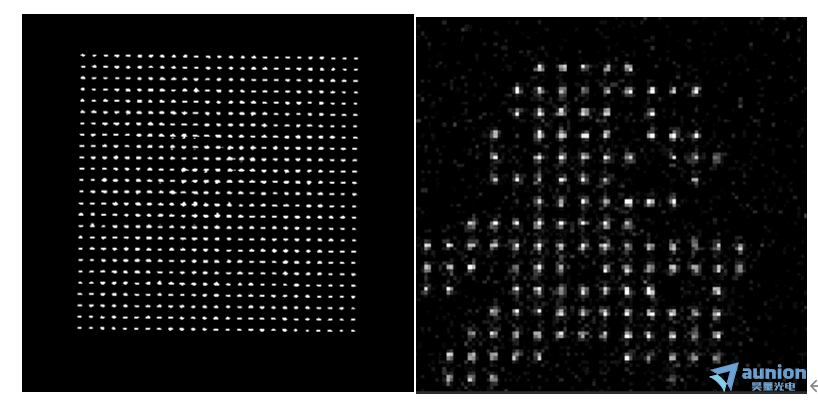

采用 1064 nm/852nm/780/461nm 激光作为光镊光源,通过空间光调制器(SLM)或声光偏转器(AOD)对激光分束,生成数十至上千个独立光偶极阱。冷原子随机落入光阱格点,初始填充率约 50%;再通过动态移动光阱搬运原子,zui终构建填充率大于 99% 的无缺陷二维 / 三维原子阵列,原子间距可在 5~10 μm 范围内动态调节。每个格点内的单个原子即为一枚量子比特。
空间光调制器
图4使用空间光调制器(SLM)生成的光镊点阵

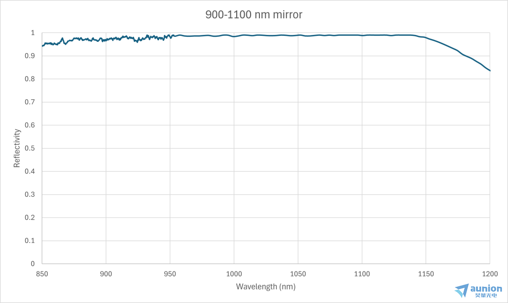

上海昊量光电设备有限公司独代美国Meadowlark Optics公司的纯相位模拟寻址空间光调制器,该产品具有以下特点,非常契合中性原子量子计算的应用。
1)高相位调制精度:美国Meadowlark Optics公司的UHSPDM1K系列和S19x12系列空间光调制器可配置10bits/12bits的控制器,在0-2pi相位调制范围内,可实现λ/1024的相位分辨率/相位调制精度。
2)高衍射效率:上文提到SLM可以生成几百百~上千的光镊点阵,因此,高衍射效率的空间光调制器可以在同等入射光功率下产生更多可用的光阱。上海昊量光电设备有限公司提供的镀介电膜SLM,光利用率可达90-98%。
空间光调制器
图5 空间光调制器反射率曲线

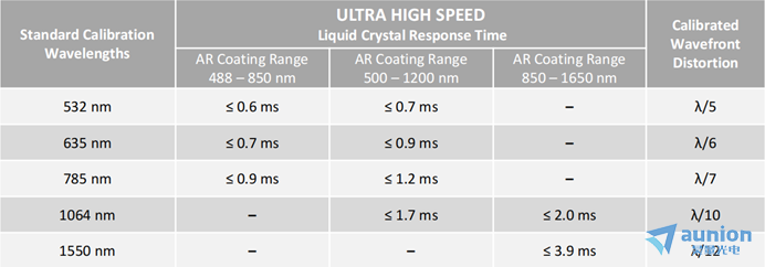

3)    高响应速度:在模拟量子比特的快速翻转或量子纠缠的快速建立等过程中,只有空间光调制器快速响应,才能及时调整光场,实现对量子系统的有效控制,从而保证模拟的准确性和稳定性。Meadowlark Optics公司UHSPDM1K系列SLM,可以实现KHz量级的高速调制。

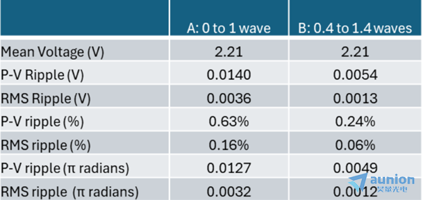

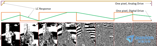

4)高相位调制稳定性:SLM驱动LCoS有两种方式:数字寻寻址和模拟寻找。数字背板设置为GND或Vmax,中间电平(时序电压平均)通过时间顺序变化(脉冲宽度调制或PWM)实现。模拟背板可设置为从GND到Vmax的任何电压。因此,模拟寻址的方式可大大提高SLM的相位调制稳定性。Meadowlark Optics公司的SLM相位稳定性可以达到0.06% RMS(or 0.0012π)。
空间光调制器
图7 数字寻址与模拟寻址工作原理对比图

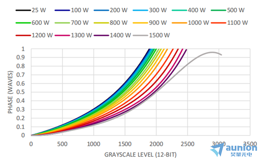

5)高损伤阈值:上海昊量光电设备有限公司销售的空间光调制器(SLM),对于连续激光,zui高可承受1400W的激光功率。
