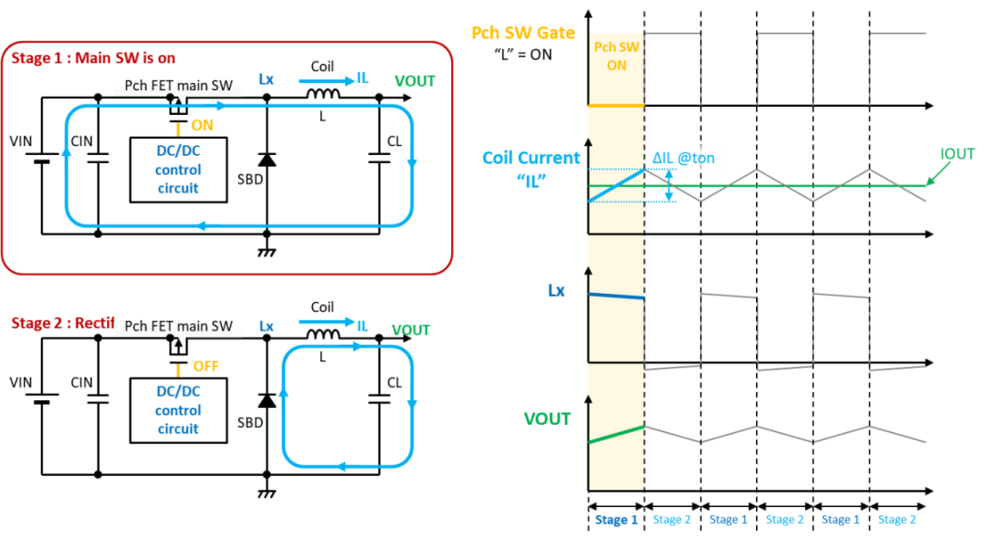

阶段1: Pch FET开关导通(ON)期间
在此期间,高侧配置的Pch FET开关将处于导通状态。Pch FET开关处于导通状态时,电流从输入侧流向线圈,并向输出侧供给电流。此时各节点的状态如下所示。
Pch FET栅极:根据来自控制电路的信号,栅极电压变为低(Low)电平,Pch FET开关将导通。由此,VIN和线圈将导通。
电流路径:电流从输入电压流出,经由处于导通状态的Pch FET开关和线圈,供给连接到输出电容(CL)的负载。
线圈电流(IL):线圈上会施加一个从输入电压减去输出电压的正电压(Vin-Vout)。 基于此电压差,线圈电流将呈线性增长,电流增长率为(Vin-Vout)/L。
Lx节点:作为Pch FET漏极的Lx节点,因开关已导通而处于高(High)电平(接近VIN的电压)。
VOUT:通过线圈供给电流,对输出电容充电,输出电压会逐渐上升。

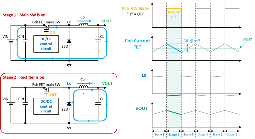

阶段2: Pch FET开关关断(OFF)期间
接下来是Pch FET开关关断后的阶段2的工作。在此期间,高侧配置的Pch FET开关将处于关断状态。Pch FET开关处于关断状态时,电流从GND流向线圈,并向输出侧供给电流。此时各节点的状态如下所示。
Pch FET栅极:根据来自控制电路的信号,栅极电压变为高(High)电平,Pch FET开关将关断。
电流路径:即使开关关断,电感器也具有阻碍电流突变的特性(楞次定律)。因此,电感器中储存的电流会通过二极管(D)或同步整流用MOSFET(开关2),持续流向输出电容(CL)。
线圈电流(IL):线圈上会施加一个负电压(-Vout)。 基于此电压差,线圈电流将呈线性减少,电流增长率为-Vout/L。
Lx节点:为维持线圈电流,通过自感产生肖特基势垒二极管(或同步整流用MOSFET)导通的电压。具体而言,因Lx电压变得低于GND,二极管会被正向偏置,形成使电流持续流动的路径。
VOUT:虽然通过线圈供给电流,但会因供给电流略小于输出电流而放电,输出电压随之逐渐下降。
电感器
