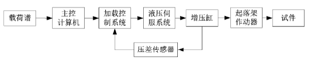

高压加载控制系统的核心在于以增压缸作为压力转换元件,以压差传感器作为主反馈元件,利用MTS协调加载控制系统构成闭环控制回路。MTS控制系统的多通道协调加载功能能够有效应对多作动器耦合加载场景,其闭环控制算法通过PID运算实现对作动器压力的精确调节。
作动器
系统工作过程如下:控制系统将压差传感器反馈的压力差数值与主控计算机读入的试验载荷谱指令进行比较,通过PID运算后由控制系统输出伺服控制信号至液压伺服系统,液压阀根据阀开信号控制增压缸低压侧的进出油量,实现增压缸高压侧两腔压力差的增加或减小。增压缸输出的可变压力直接驱动起落架作动器,完成对试验件的载荷施加。整个系统形成了一条完整的闭环控制链路:指令输入→控制器(含PID运算)→伺服阀→增压缸→压差传感器→控制器反馈。这一闭环结构使得系统的输出压力能够实时跟踪载荷谱指令,具备优良的动态响应性能和稳态精度。

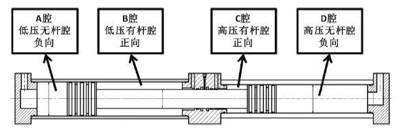

本文介绍的增压缸采用了四腔结构设计,包含两个低压腔(A腔、B腔)和两个高压腔(C腔、D腔)。初始状态下活塞处于平衡位置时,四个腔均充满抗磨液压油。增压缸的工作原理基于高低压腔受压截面积的差异。低压侧A腔的活塞具有较大的受压面积,当液压油由左侧输入口进入A腔时,推动活塞柱向右移动,此时C腔的压力减小、D腔的压力增大,C腔与D腔之间的压力之差即为增压缸的输出压力值。由于高压侧的腔体半径小于低压侧,活塞面积相对较小,在相同的作用力下高压侧产生的压力远高于低压侧。
增压比的大小由高低压腔的面积比决定。理论上,增压缸的压力放大倍数等于低压侧活塞面积与高压侧活塞面积之比。在本文介绍的系统中,通过合理设计面积比,使得以21MPa的油源输入即可在高压侧获得高达28MPa以上的输出压力,并且在反向加载时同样能够实现负向高压输出。增压缸的这种双向增压能力对于起落架作动器的高压加载至关重要,因为在起落架收放试验中,作动器需要同时具备正向高压驱动和反向高压驱动两种工作模式。

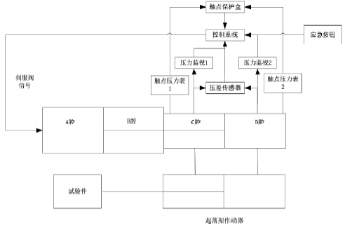

3.4 起落架收放试验高压加载原理

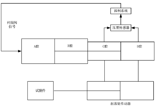

在高压加载控制系统中,起落架作动器的驱动与控制是通过增压缸与作动器之间的液压油路连接实现的。增压缸的C腔和D腔分别引出油压出口,通过三通接头进行分流:一路接至压差传感器的两极用于压力差反馈测量;一路接至正负向触点压力表和充压监视点用于保护和监测;最后一路通向起落架作动器的前腔与后腔,直接驱动作动器完成正反方向加载。
作动器
控制过程的信号流向如下:上位机根据载荷谱指令下达目标压力值,控制系统将其与压差传感器实测的C、D腔压力差进行比较,得出偏差信号。偏差信号经PID调节后输出至伺服阀控制放大器,驱动伺服阀阀芯位移,从而控制A腔的进油量与回油量。A腔进油量的变化直接改变了增压缸活塞的位置,进而引起C腔与D腔压力差的调整,最终使输出压力跟随指令变化。这一闭环调节过程在全量程范围内以毫秒级周期持续进行,使得系统在静态和动态工况下均能维持较高的跟踪精度。
在典型试验配置中,本文方法设置一个主动加载点和两个充压监视点。主动加载点根据疲劳载荷谱实时输出目标压力值,两个充压监视点分别监测C腔和D腔的绝对压力以辅助判断系统状态。这种主-从式的信息采集结构能够在保证控制精度的前提下增强系统的冗余性和可靠性,即使压差传感器出现异常,充压监视数据也能提供重要的故障诊断依据。

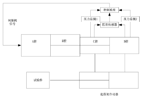

压力监视保护是独立于主反馈通道之外的第二层防护,其作用是实时监测增压缸C腔和D腔各自的绝对压力,防止因压差传感器失效或控制系统异常导致某一侧压力单独超出极限。
在液压增压缸的正常工作状态下,C腔和D腔的压力相互关联、此消彼长,二者之差即为输出压差。但当系统出现故障时,可能出现C腔和D腔同时增压或某一腔压力过高的情况,仅凭压差信息无法发现这类异常。为此,在增压缸的C腔和D腔分别设置压力监视点。C腔的压力理论值在压差传感器反馈为正时等于正向反馈数值,在反馈为负时理论值为0;D腔则在反馈为正时理论值为0,在反馈为负时理论值等于负向反馈的绝对值。通过对比压力监视数据与压差传感器数据的变化趋势,可以对系统的运行状态进行交叉验证。
压力监视保护限的设定值一般略大于调节器保护限值,以允许系统在正常工况下有一定的压力波动空间。当压力监视传感器反馈值超出设定的保护限时,加载系统立即自动停止试验,同时执行卸载和卸油压操作,并触发数据测量系统采集卸载瞬间的各项关键数据,用于事后故障分析。
4.3 计算通道保护
计算通道保护的设计目的是实时监视压差传感器反馈信号与两路压力监视反馈信号之间的一致性,从而及时发现压差传感器的故障或异常。
在控制系统中,计算通道是一个虚拟的逻辑通道,其数值基于压差传感器反馈值、C腔压力值和D腔压力值通过特定的数学关系计算得出。在系统正常运行时,这些传感器之间应满足一定的物理约束关系,计算通道的输出应稳定在一个合理的范围内。当压差传感器漂移、零位偏移或信号受干扰时,约束关系将被破坏,导致计算通道数值超限。
计算通道保护限值的设定需参考压差传感器的精度指标。依据传感器标定数据和工程经验,给出上下限阈值。当计算通道数值超限并持续一定时间后,系统判定压差传感器或压力监视传感器可能存在异常,立即触发保护措施,停止试验加载。这一保护机制有效降低了因传感器故障引发加载失控的安全风险。
4.4 硬件保护
硬件保护是防护体系中最底层的防线,独立于软件控制和数字信号通道,采用物理触点或应急开关直接切断控制系统的运行。其目的是在软件控制系统完全失效或出现重大故障时,依然能够通过硬件手段终止试验加载,保护试验件和设备的安全。
增压缸压力触点保护是硬件保护的重要组成部分。多个触点压力表通过一个触点盒与控制系统应急保护接口相连。触点压力表分别接至增压缸的C腔和D腔,当某一腔的压力达到预设的触点值时,压力表内部的电气触点发生状态翻转,触点盒接收到这一变化后向控制系统的应急保护接口输出应急信号。控制系统接收到应急信号后,立即执行试验停止、卸油压和系统卸载等应急保护动作。每次调试及试验之前,操作人员均需测试触点压力表是否正常工作,确认无误后将触点压力值设定为试验大纲要求的调节器外限值。
应急按钮是实现人工紧急停止的最后一道硬件保护措施。应急按钮直接连接控制系统的应急保护接口,不经过任何中间软件环节。一旦操作人员发现试验过程中出现异常声响、管路泄漏或疑似故障现象,可立即按下应急按钮,控制系统响应应急信号执行紧急停机。每次调试及试验前,都必须对应急按钮的功能是否完好进行确认。
通过加载协调性与超差保护(软件层第一级)、压力监视保护(传感器冗余层)、计算通道保护(逻辑一致性检验层)和硬件保护(硬触点物理层)的四级配置,高压加载系统的安全防护形成了从信号级到设备级、从主动控制到被动切断的完整闭环。在实际工程应用中,这套保护体系有效保障了高压加载试验的顺利进行。

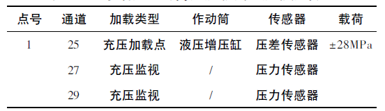

本试验的直接控制对象为起落架作动器,通过控制起落架作动器的输入压差来完成对试验件的载荷施加。根据试验要求,共设置了1个主动加载点和2个充压监视点。主动加载点依据疲劳载荷谱输出的指令信号实时调节作动器压力,2个充压监视点分别接至增压缸C腔和D腔,独立监测两侧的绝对压力。起落架收放疲劳试验的双向最大加载载荷为28MPa,整个试验过程需要完成数千起落的全流程加载考核。

5.2 试验硬件配置
为实施上述试验,按照高压加载控制方案完成了一套完整的加载系统硬件配置,具体包括如下设备和仪器。
配置液压增压缸1台,作为高压加载的核心执行元件。该增压缸的输入端连接控制系统的伺服阀信号及21MPa标准液压油源,输出端连接压差传感器、压力监视传感器及起落架作动器。增压缸的选型重点考虑了增压比、额定压力和动态响应频率等技术参数,确保其输出能力能够覆盖28MPa的量程范围并满足动态加载的速率要求。
配置量程为±35MPa的压差传感器1个,作为闭环控制的主反馈传感器。该传感器的输入连接液压增压缸的C腔和D腔,输出连接至MTS控制系统的信号采集通道。传感器在安装前完成了正向和负向两个方向的全量程标定,标定精度满足±0.5%FS的试验要求。
配置量程大于60MPa的压力传感器2个,分别接至增压缸C腔和D腔,用于实时监测两侧绝对压力。这两路压力监视信号独立于压差反馈通道进入控制系统,为压力监视保护提供了重要信息来源。
配置触点压力表2个,作为硬件保护装置。两个触点压力表分别接至C腔和D腔,输出端连接触点保护盒。当C腔或D腔压力达到设定阈值时,触点压力表触发应急保护信号。触点保护盒1个作为硬件保护信号的集成装置,接收来自两个触点压力表的信号后统一输出至控制系统应急保护接口。
上述硬件配置以21MPa常规油源为动力基础,通过增压缸实现压力升级,不需采购独立的高压油泵设备,整体配置成本相对较低,改造工程量小,具有良好的经济性。

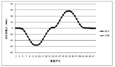

从单点调试结果可以看出,加载点设备安装、油路连接及控制系统线路正常,加载点加载跟随性良好。系统输出的压力值在不同指令点位上均能稳定跟踪目标值,未出现明显的超调或振荡现象。
完成调试后进入正式试验运行阶段。本次起落架收放疲劳试验累计完成了数千起落的加载考核。在整个加载过程中,对充压点的加载误差分布进行了系统的统计分析。试验结果表明,起落架收放试验正常运行时,充压加载点的静态误差小于1%Pmax,满足试验大纲和任务书的精度要求。动态工况下的跟踪误差也在动踏步误差限2%DL的控制范围内,系统在不同加载频段均保持了良好的响应特性。
需要特别说明的是,在精度统计中位于(0.6%~1%)Pmax误差范围内的数据点占比较高,该比例在较大程度上是由过零端点引起的。过零端点是压差方向切换过程中必然经过的状态点,在这一点附近压差值很小、相对误差偏大,但这一现象的技术本质并非系统控制性能不足,而是在工程定义上属于小量程区域的相对误差放大效应,不在试验大纲的实际考核范围内。排除过零端点影响后的主动加载点数据表明,加载过程加载正常、协调平稳,其精度完全满足试验大纲的要求。
