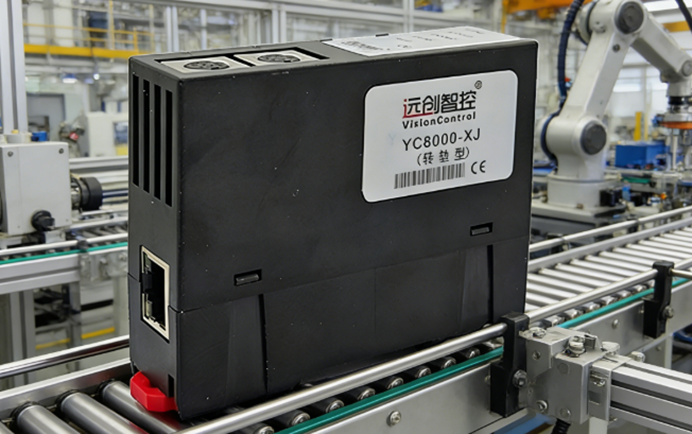

 1. 模块化导轨安装,食品产线零停工改造
产品亮点:采用标准35mm导轨式设计,适配食品产线信捷PLC设备柜体,无需打孔、无需重新布线,即装即用,完全不占用食品生产时间。
痛点解决:彻底告别食品产线改造停工难题,老旧加工设备、新增产线设备均可快速适配,安装全程不影响食品连续生产,规避硬件改动带来的生产安全风险,单台设备安装耗时缩短至10分钟内。

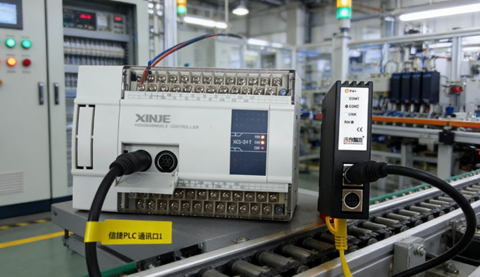

 2. 双串口复用,产线通讯互不干扰
产品亮点:COM1口直连信捷XC/XD系列PLC MD8编程圆口,复用X2接口扩展COM2口专供触摸屏通讯,实现产线监控、PLC编程、触摸屏操作三路同步运行,不占用原生编程口。
痛点解决:彻底解决食品产线通讯口独占、停机调试的问题,食品生产操作与程序调试可同步进行,杜绝因切换通讯口导致的产线停顿,保障食品生产连续性。
