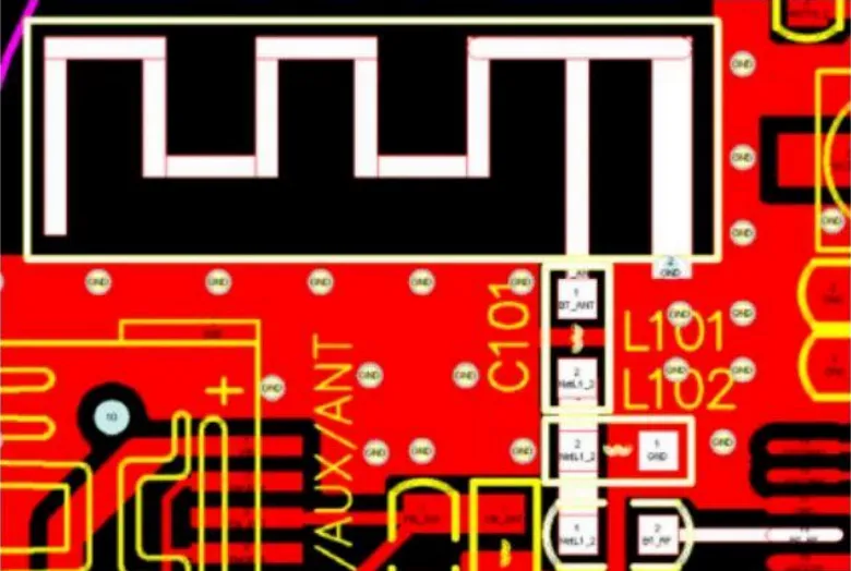

一、蓝牙天线的设计,为什么杰理会做成蛇形,而不是s型,或者是说外置的蓝牙天线,或者陶瓷天线?
蓝牙天线是射频的核心,设计不当会严重降低性能,不要随意画天线,一旦涉及到后期认证,就需要标准化的参数,而您随意画的天线就是个麻烦点;标准原理图上封装好的天线是经过调试和认证,技术已经很成熟了,直接复制即可。
外置天线或者陶瓷天线都可以设计,但是相对于比较之下,杰理系列的芯片已经标准化做这种蛇形,是经过无数次的验证过的一定有他的理由,我们作为自己开发其实直接照抄就是绝对没问题的。
USB接口USB接口

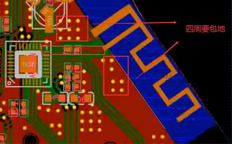

1、注意芯⽚的蓝⽛天线引脚,出去,要预留安全间距
2、天线四周,⼀定要注意,包地处理
3、天线周边⼀定要隔空,不要铺绿油,背⾯和正⾯不要有⾦属

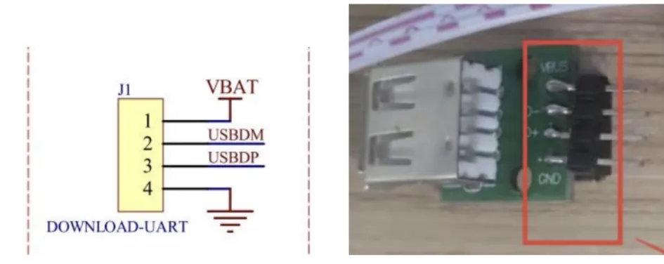

二、为什么一定要预留usb口?
USB接口是芯片烧录程序和更新固件的主要通道。若不预留,后续的产品升级、调试将非常困难
预留USB口是杰理芯片方案设计中一个必须遵守的基本原则,而不是可选项。 它的核心价值在于提供了一种低成本、高效率、全流程(开发→调试→生产→维护)的烧录、升级与功能扩展手段。如果不预留USB口,芯片将失去最便利的程序更新方式,给开发调试、生产制造和后期维护带来极大的困难。
因此,如下表总结给出几个要点,在画原理图时,务必给 USBDM、USBDP 这两个引脚留出测试点(如焊盘、测试孔或接插件),并连接到USB座或预留的测试焊盘上。
USB接口
分类 结果
程序烧录 首次烧录固件,无需专用烧录器
固件升级 产品上市后更新功能、修复bug
语音更新 直接拖拽音频文件到芯片(虚拟U盘模式)
硬件调试 供电 + 通信 + 测试,一站式验证硬件
批量生产 降低生产门槛,提高效率
功能扩展 U盘播歌、PC声卡、虚拟读卡器等
