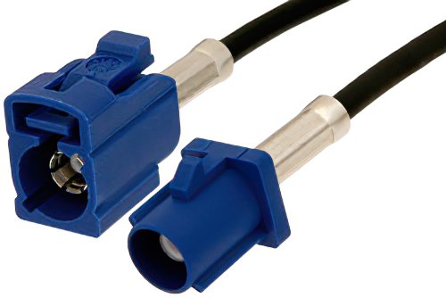

蓝色 FAKRA 公头转FAKRA 母头电缆组件,使用 PE-C100-LSZH同轴电缆
射频
