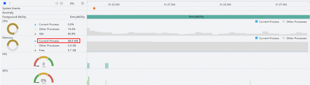

步骤1:Memory泳道确认泄漏

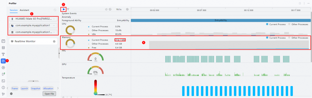

1、打开 DevEco Studio,连接真机,点击 Profiler 工具 Realtime Monitor(也可使用 snapshot 模板的 Memory 录制观察,以下是使用 Realtime Monitor 观察)。
2、启动应用,选择设备与应用进程。
3、点击录制按钮,在设备上重复操作:进入消息页面 → 停留 2 秒 → 返回首页,重复多次。
4、观察内存曲线:
正常预期:每次退出后内存回落至基线附近,整体呈锯齿状。
实际现象:曲线呈阶梯状上升,多次操作后内存增长至 314.1 MB 且无明显回落。
确认存在内存泄漏,进入下一步。

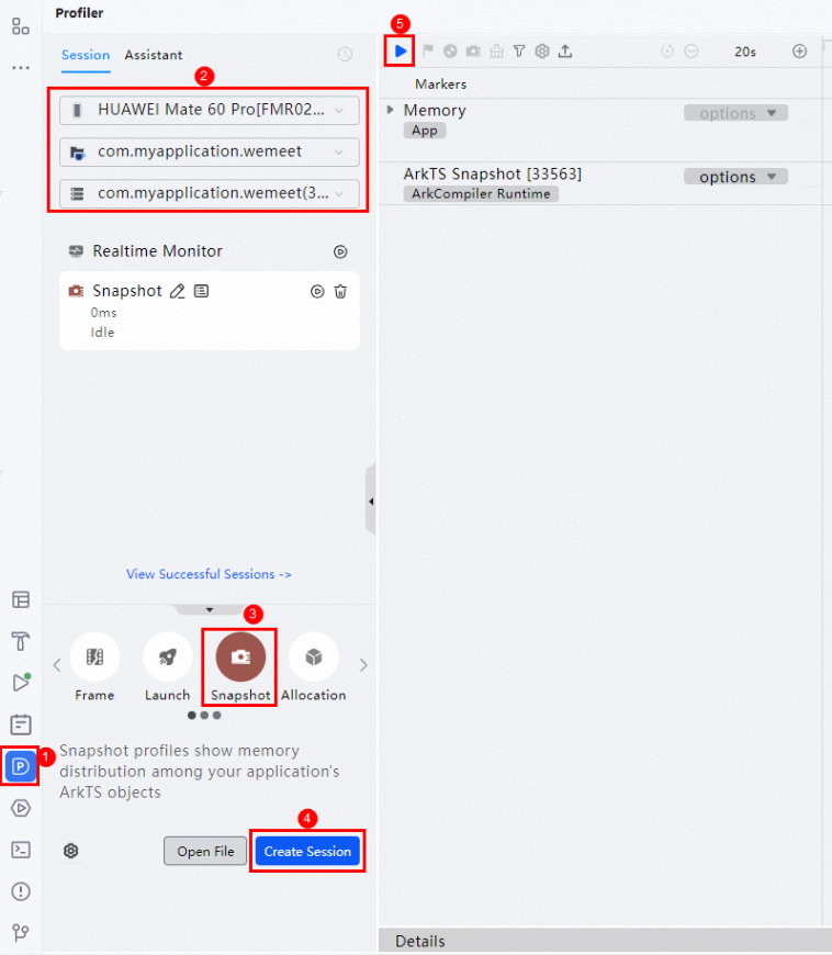

1、在 Profiler 中切换到 Snapshot 模板,请参考使用 Snapshot 模板基本操作:
Snapshot 模板基本操作:
https://developer.huawei.com/consumer/cn/doc/harmonyos-guides/ide-snapshot-basic-operations

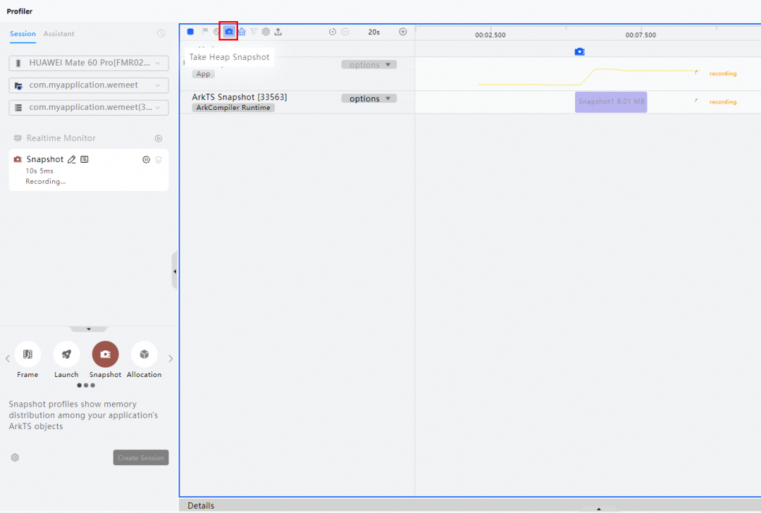

选择 Profiler 工具 → 选择设备与应用进程 → 选择 Snapshot 模板 → 创建Session  → 启动录制
内存泄漏

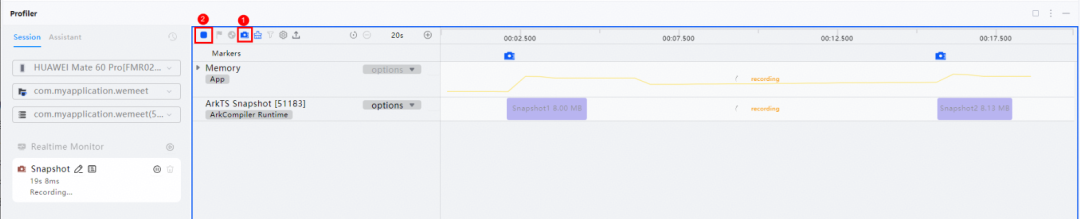

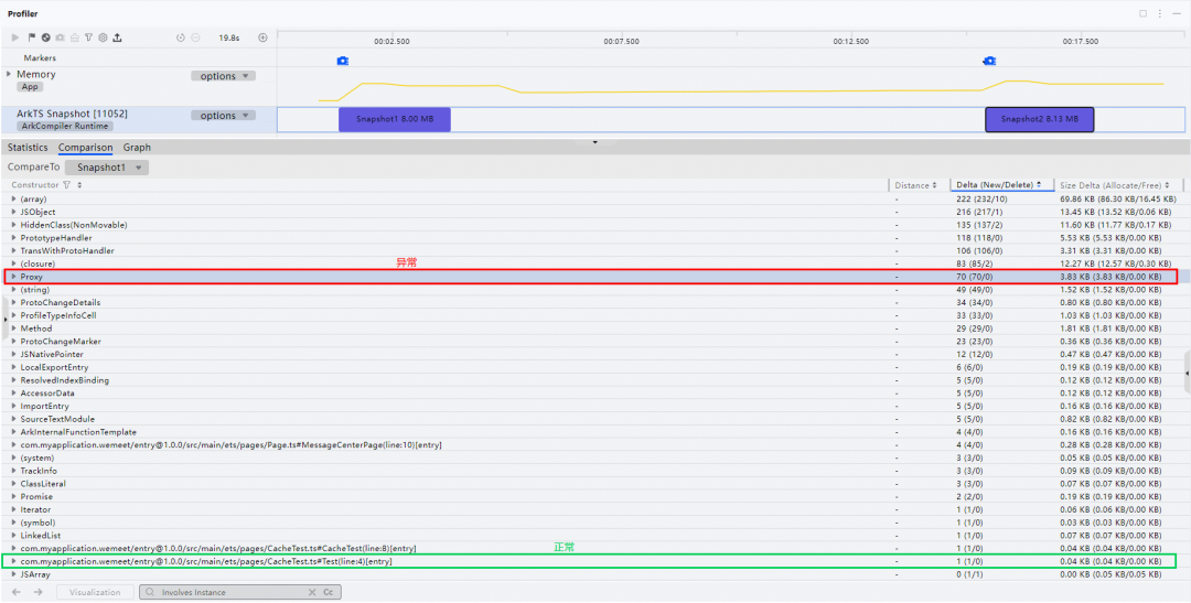

2、 抓取快照 1 :首次在进入消息页前,点击“Take Heap Snapshot”。
内存泄漏

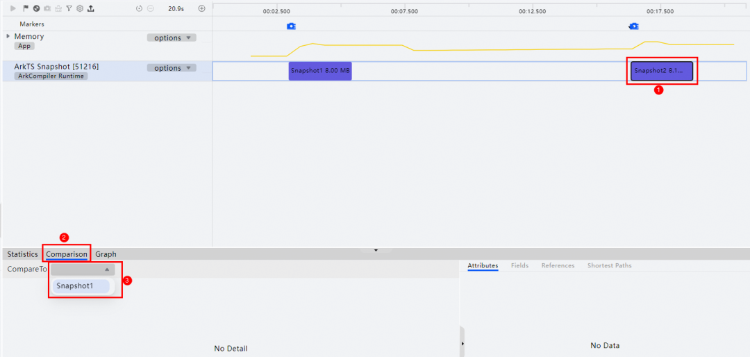

3、抓取快照 2 :重复进出消息页面 7 次后,回到首页,点击 “Take Heap Snapshot”,再抓取第二次快照,并停止录制。
内存泄漏

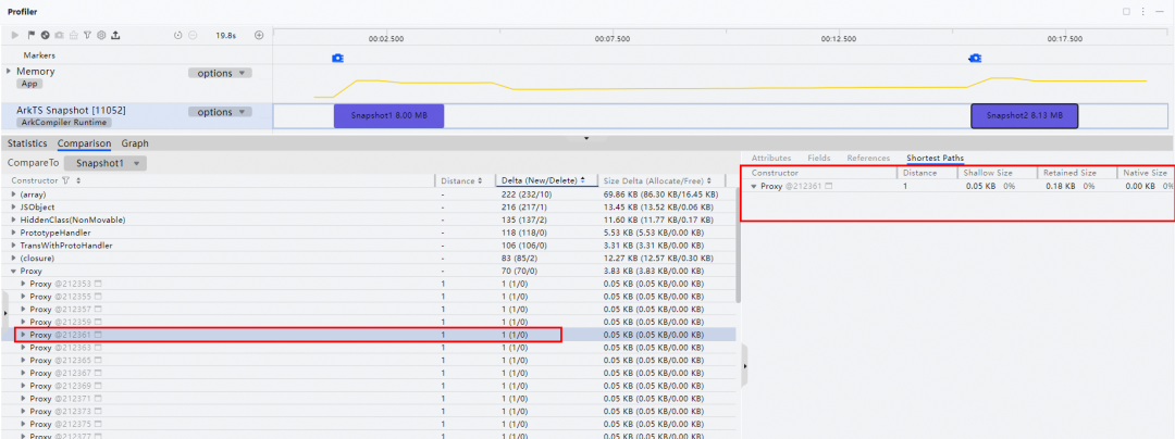

4、在快照对比视图 Comparison 中,选择 CompareTo Snapshot 1 。
内存泄漏

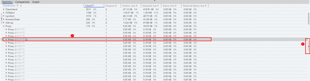

5、查看对象新增销毁情况,优先关注:
操作次数的整数倍或整数倍+1( export 出的对象本身也有一条引用链);
业务对象,即 Constructor 的结构为包名/模块名/文件路径#泄漏对象
内存泄漏
关键发现:
对比结果中,Proxy 对象数量异常,创建 70 个未销毁。
确认 Test 对象实例泄漏。
步骤 3 :追踪引用链
1、点击  “Shortest Paths”  获得如下 Proxy 对象实例的最短引用链,发现该 Proxy 对象的 Distance 为 1 。说明其为 GC Root 直接持有的对象,被 Native 侧直接持有未释放,即 JS 对象被 Local Handle / Global Handle 引用导致内存泄漏。
内存泄漏
2、通过 Proxy 对象的 Distance 为 1 的 References ,确认内存泄漏是由 JS 对象被 Global Handle 引用导致。
内存泄漏

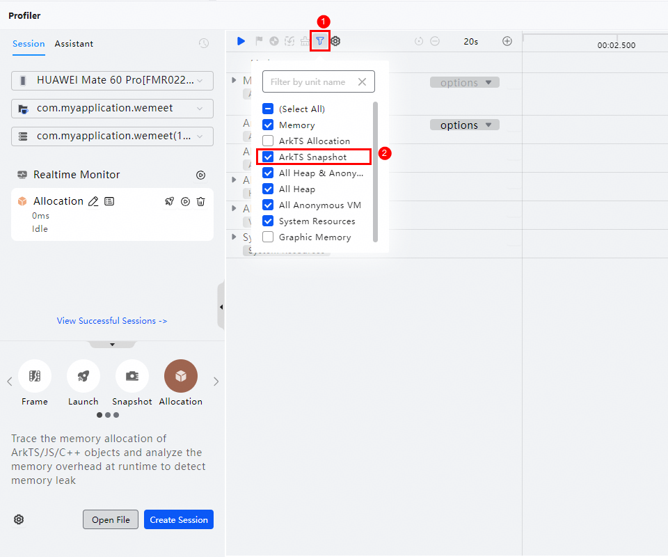

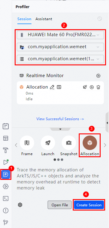

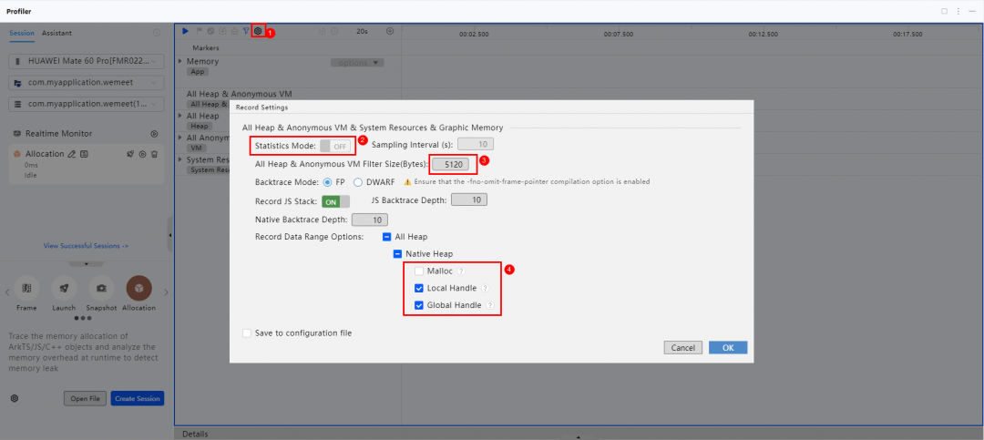

1、配置 Allocation 录制模板并捕获数据
打开 DevEco Studio:确保你的工程已加载,并连接了目标设备或模拟器。
进入 Profiler 模块:在主界面下方菜单栏,找到并点击 Profiler 选项卡。
选择应用进程:运行应用,并在 “区域 2 ”选择目标设备和应用进程。
创建 Allocation 录制模板:选择 “Allocation” 并点击 Create Session 创建录制模板
内存泄漏
配置录制参数
配置模式:选择详情模式(即关闭 Statistics Mode )。当前仅详情模式支持进行 ArkTS 和 Native 的关联分析。
配置开关:勾选“Local Handle”和“Global Handle”,这是关键配置。这将使Allocation 专门捕获与 JS-NAPI 句柄相关的内存分配事件。
如果底层镜像不支持该功能,则会提示“当前镜像版本不支持,请升级镜像”。
内存泄漏
配置泳道范围:勾选 ArkTS Snapshot 泳道。这将使 Allocation 在录制结尾时自动抓取一份 Snapshot 快照用于关联分析。
内存泄漏

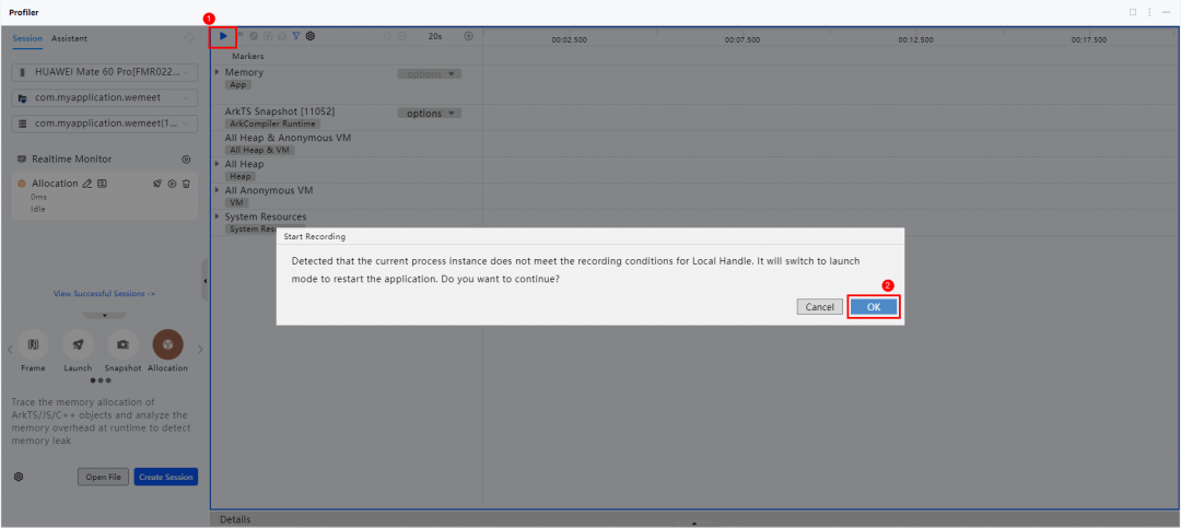

启动录制:勾选了“Local Handle”开关后,如果是在应用本生命周期内首次录制local handle 数据,会触发弹窗请求重启应用以便录制对应信息,此时点击 OK 允许重启即可。
内存泄漏

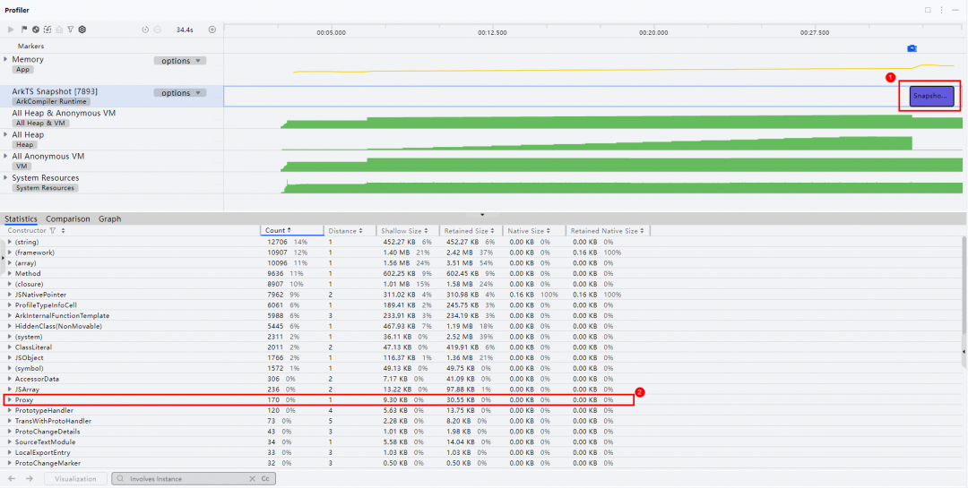

运行应用程序:运行目标应用,执行相关被怀疑引入内存泄露的业务操作,持续一段时间以增加内存压力和捕获更多数据。

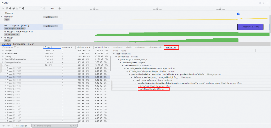

停止录制:自动触发抓取一份 Snapshot 快照用于关联分析。点击快照,查找到疑似泄漏对象 Proxy 。
内存泄漏
2、泄漏对象关联分析
定位可疑 ArkTS 对象:选中一个怀疑被泄漏的 ArkTS 对象实例(或对象类型),查看扩展标签页。  内存泄漏
查看 Native List :若某个 ArkTS 对象的 distance 值为 1,则可以通过扩展标签页中的 Native List 标签页,查看所有当前与该 JS 对象关联的 Native 句柄引用,以确认该 JS 对象是被 Local Handle 或 Global Handle 引用的对象。
内存泄漏
关键信息:
(1)句柄类型:调用栈底层的符号 ArkGlobalHandle 或 ArkLocalHandle 判断泄漏类型
(2)调用栈:通过调用栈,可以定位到应用的 Native 代码(可能是 ArkUI 框架代码或你自己代码)中创建 napi_ref 的地方。
(3)注意点:
如果该 JS 对象节点不是一个被 Local Handle 或者 Global Handle 引用的对象,则会提示 "No Detail";
如果该 JS 对象确实是一个被 Local Handle 或者 Global Handle 引用的对象,但是对应的 native 内存的申请事件已经在此次录制之前完成内存分配,本次录制结果则无法展示对应的内存申请调用栈,需要重新录制,录制时需要注意将录制时执行的业务逻辑范围调整的尽量更早一些。

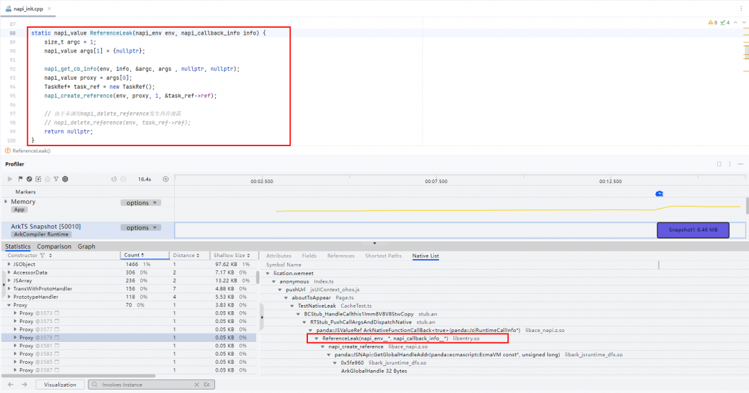

3、分析内存分配调用栈
排查调用栈:“Native List”标签页中的调用栈,找到对应业务代码
关键排查点:
检查是否在适当的时候调用了对应的句柄释放接口如 napi_delete_reference等。
梳理这段 Native 代码需要引用 ArkTS 对象的合理性,识别这个引用的生命周期是否过长,是否应该在某个条件满足后被释放;
对于 napi_ref ,其引用计数是关键。确保在不再需要引用时正确调用了 napi_delete_reference 。注意,引用计数可能因其他代码路径的创建或删除操作而意外增减。
检查句柄的作用域是否合理。local handle 是否应该只在 JS 执行上下文切换前使用?global handle 是否真的需要在整个应用生命周期都有效  内存泄漏
