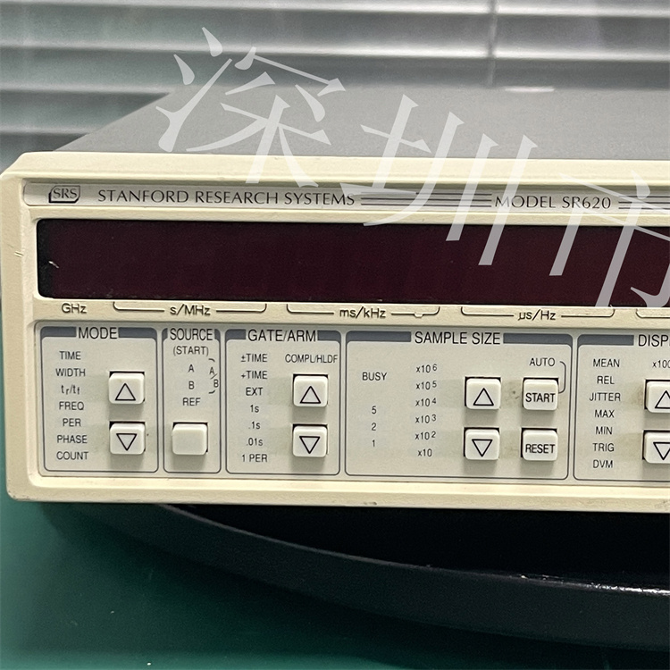

玩射频时频改装、晶振调校与脉冲时序调试的爱好者,大多对高精度频率计数器并不陌生,斯坦福SR620作为圈内口碑不俗的台式时频测试设备,区别于市面上一众通用型频率计,更偏向精细化时序分析与稳定性测试,是不少桌面自研、小众时频打磨场景中的常用设备。长期日常通电实操、搭配各类自制频标调试后,能明显感受到这台机器在时频测量细节上的用心设计,适配发烧友各类精细化的实测需求。
斯坦福
这台设备的实测覆盖范围十分贴合桌面玩家需求,最低可测0.001Hz低频信号,最高可达1.3GHz,基本囊括了日常把玩的石英晶振、恒温晶振、铷原子频标以及常规射频本振信号。核心的时间间隔分辨率表现亮眼,25皮秒的检测精度,能够捕捉到常规设备无法识别的细微时序偏差。在调校老旧晶振、观测器件老化带来的频漂,或是比对两路同步脉冲信号的相位差异时,细微的参数波动都可以清晰呈现,为手工微调校准提供精准的数据参考。

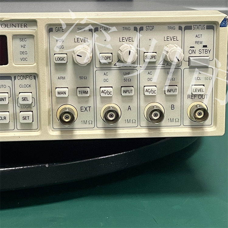

双独立输入通道是它极具实用性的配置,两路通道的触发电平、触发极性均可单独调节,互不干扰。调试差分脉冲电路、测试自制锁相环的同步性能,或是对比两台频标的1PPS秒脉冲同步性时,无需额外搭建信号调理电路,直接接入即可完成测试。设备功能并不局限于基础的测频、测周期,还支持脉宽、边沿时长、相位差、累计计数等多种实测模式,一台设备就能覆盖大部分时序电路的调试需求,适配多样的DIY实验场景。

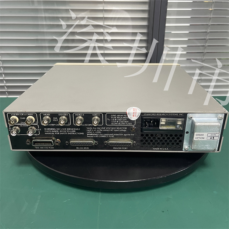

设备的拓展性也十分贴合长期玩机需求,机身配备专用10MHz外部基准输入接口,可外接高精度铷钟、高稳恒温晶振替换原生基准时基,按需提升整机测量精度,适配后续更高规格的时频比对实验。自带的程控接口,支持常规设备指令控制,玩家可自行编写简易控制程序,搭配信号源、频谱仪搭建自动化测试链路,批量记录温度、电压变化带来的频漂数据,方便长期观测器件稳定性。
