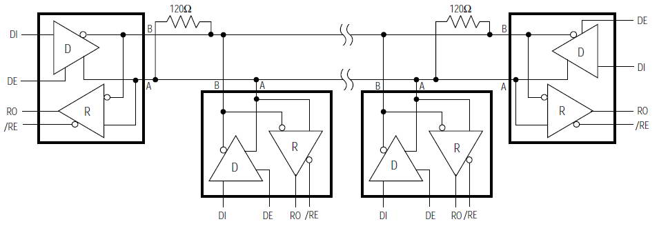

典型半双工RS-485网络

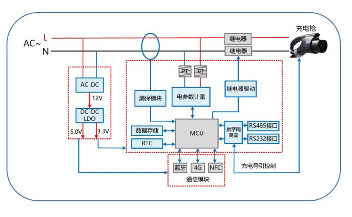

RS-485接口芯片在智能电表方案中的应用示意图。MCU和RS-485采用隔离供电,通过光耦或者数字隔离器实现主回路和RS-485之间的隔离。RS-485产品外围采用TVS/TSS和热敏进行防护。
充电桩
壁挂式交流充电桩应用图

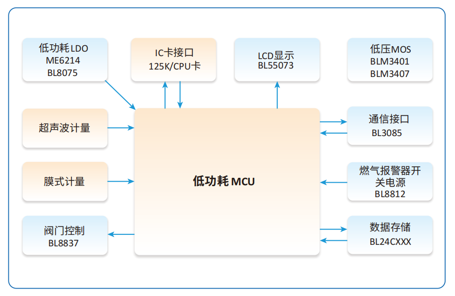

Gas Meter ( 燃气表 )应用图
