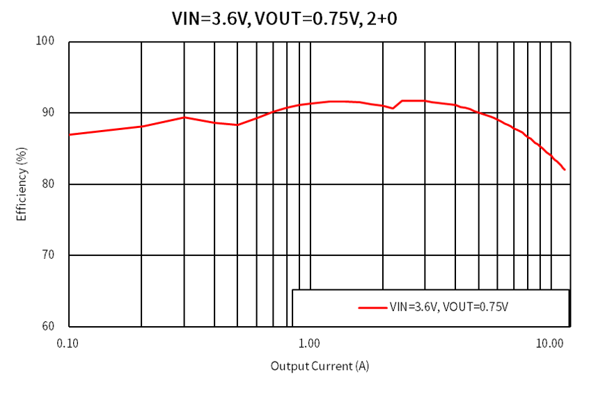

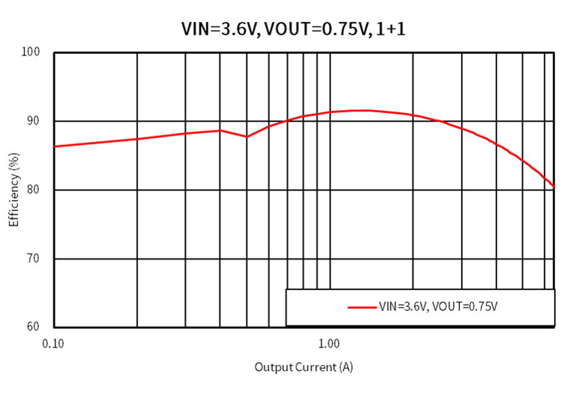

SC633X 的功率级采用优化的 RDS(ON) 设计,可在 25℃ 环境下保持 0.5% 的参考电压精度。在 2+0 模式下,芯片支持自动加减相 (Auto Phase Shedding, APS) 功能,可根据负载电流动态调整工作相数,在全负载范围内保持高效率。测试结果显示:无论是在 2+0 还是 1+1 模式下,SC633X 均能实现超过 90% 的转换效率。
PMIC
SC633X 效率曲线(VIN=3.6V,VOUT=0.75V,1+1 配置)
PMIC
SC633X 效率曲线(VIN=3.6V,VOUT=0.75V,2+0 配置)

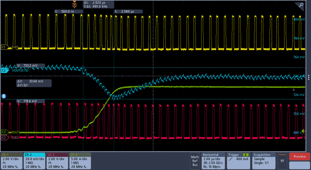

SC633X 通过多项设计优化瞬态性能,可灵活配置效率优先模式与瞬态优先模式,满足不同应用场景的差异化需求,实现极致瞬态性能。其功率级采用南芯自研 VCARM-COT 技术,可在负载剧烈跳变时维持输出电压稳定。此外,可选的远端电压感应功能可最大限度减少线路压降,进一步优化瞬态响应性能。
测试结果表明:在瞬态优先模式下,SC633X 面对 0-12A 负载电流,5A/μs 极快跳变时,0.75V 输出电压的 Undershoot 可控制在 5% 以内。这一业界领先的极致瞬态响应能力,为边缘计算 FPGA、SoC 等对电压稳定性极为敏感的核心负载提供了坚实保障。
PMIC
SC633X 瞬态性能波形(瞬态优先模式,负载电流 0-12A,5A/μs 跳变,0.75V 输出电压的 Undershoot 可控制在 5% 以内)

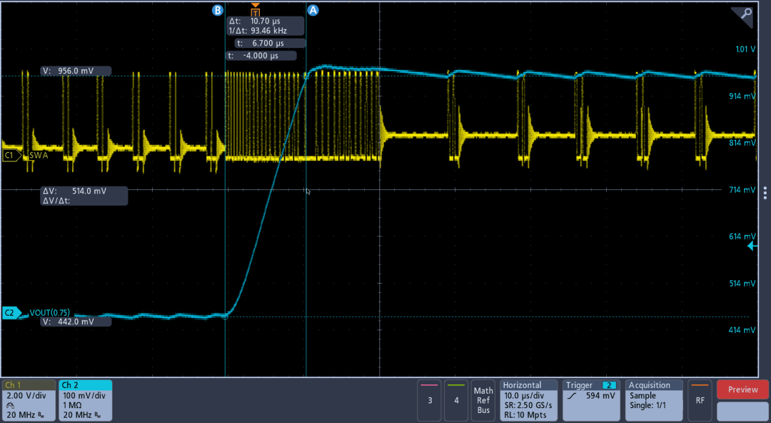

用户可通过 I2C 或 SPMI 接口实现动态电压调整 (Dynamic Votage Scaling, DVS) 功能,压摆率可在 2.5mV/μs - 40mV/μs 范围内灵活配置,让系统根据实时负载需求动态调节输出电压,在保证性能的同时最大限度降低功耗。
PMIC
SC633X 极致调压能力
