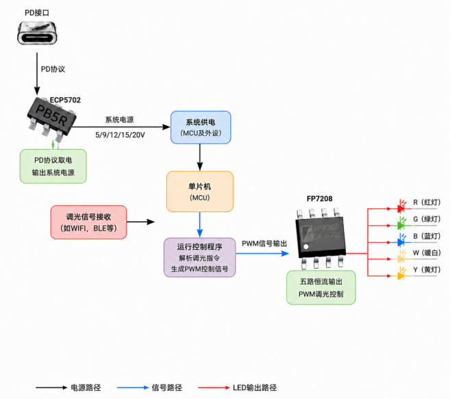

联动流程:
ECP5702从PD口协议取电给系统供电,单片机接收调光信号,控制FP7208调节RGBWY五路灯珠的变化。

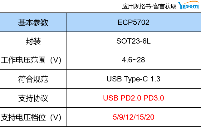

2.ECP5702多档电压灵活取电
方案核心ECP5702芯片为USB PD诱骗芯片,支持PD2.0/3.0协议,兼容5V/9V/12V/15V/20V多档电压。

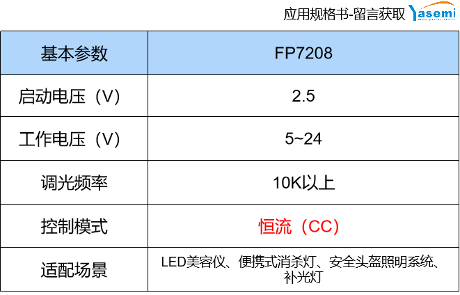

3.FP7208RGBWY五路独立调光
方案搭载的FP7208芯片为RGBWY五路独立调光驱动,单芯片控制红(R)、绿(G)、蓝(B)、白(W)、暖黄(Y)五路灯珠,实现独立调节亮度与色温。
芯片
同时,FP7208支持无频闪调光,低亮度下无抖动,光效稳定柔和,保护眼睛又保证成片画质。

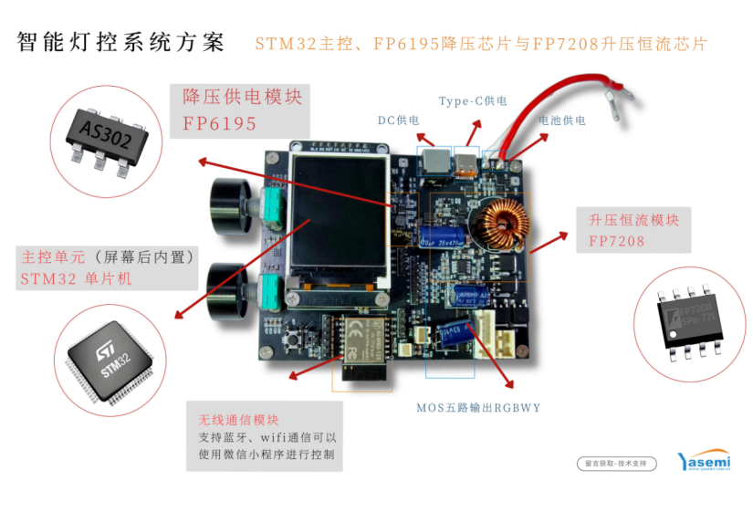

FP7208五路调光方案图:
芯片
